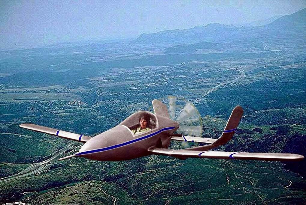

Среди списка самолетов, заявленных на участие в слете, увидел вот этот... и растаял от его характеристик :D  Великолепная малютка!  Чем меньше аппарат, тем меньше стоимость? ::)
http://www.reaa.ru/cgi-bin/register_summary.cgi?action=Aircrafts;year=2009;airfield=Gryzlovo
Удастся представить ее, обвешанную пространственной несущей системой крылышек?! ::)
Или не стоит и представлять? ;D

henryk
Krakow
-очень даже симпатичная!

-где-то встречал такую реализацию=поверхность летадла покрыта пьезоэлементами управляемыми от процессора по сигналам микродатчиков давления....
Я хотел предложить наклеевать плёнку...
ему бы ещё тоннельчик из кевлара\ограждение винта от хвостовых балок\ на пропеллер .
Именно такую я пытался описать в своих ранних постах. :)

У  малютки Л-3м такие характеристики:
Регион:      Москва и область
Тип и название (модель) ЛА:                                     Самолет - Л-3м
Полное количество мест в ЛА:                             1
Максимальный взлетный вес ЛА (килограмм):             250
Необходимая длина ВПП (метров):                      250
Ограничение по встречному ветру (м/с):              20
Ограничение по попутному ветру (м/с):              5
Ограничение по боковому ветру (м/с):              10
Крейсерская скорость ЛА (эконом.режим) (км/час):      180
Тип двигателя:                                      Поршневой
Марка (название) двигателя:              Rotax-503
Количество двигателей:                     1
Мощность двигателя (л.с.):                     46
Размах крыла ЛА (метров):                     6
Тип регистрации и рег.номер ЛА:      Нет - б/н
Радиосвязь на ЛА (диапазон частот):      Есть авиадиапазон
Основной тип используемого топлива: Аи-92
Вес удивителен...
Написал владельцу просьбу добавить информации об аппарате :)
