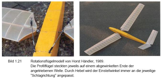

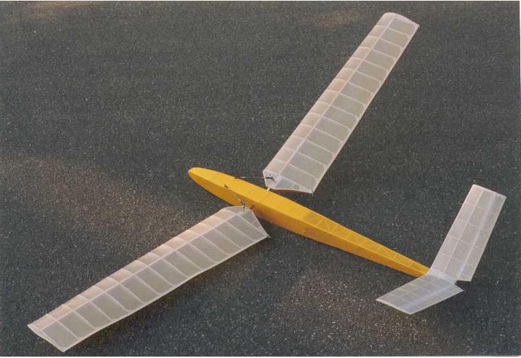

А вот тут - тоже роторные крылья, но уже профильные...
Для удержания от проворота и для создания нужных углов атаки крыла - сделаные рычаги уставновлены в лонжерон и удерживаются за другой конец шарнирно тягой, закрепленной в фюзеляже, несколько впереди...

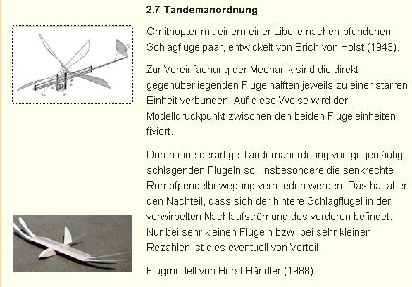

Почти неоспоримо, что из одинаковых предпосылок технических задач - возникают у разных людей и похожие решения:
- тандемное расположение маховых крыльев с движением в противофазе...

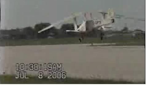

-это проффессионалы с проф.Де Лауре во главе:
-сделали большую работу и много ошибок.
-удалось взлететь только с помощю реактивного бустера...
-у бедного Топорова эффекты намного лучше....

У Шмида - тандем,  с задним маховым  и передним неподвижным крылом (стабилизатором)...
А здесь тоже два крыла, но это биплан, причем стабилизатором является верхнее крыло... Правда, только модель :)

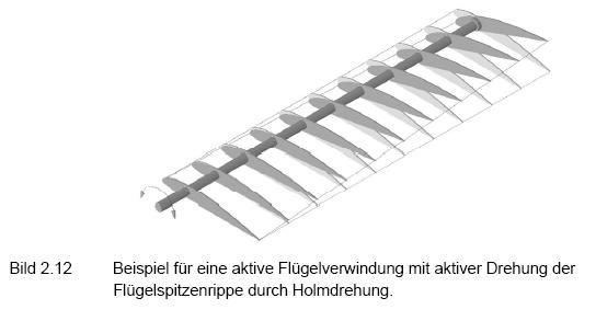

Симпатично решение использовать пружинящее на скручивание свойство лонжерона:
Корневая нервюра - неподвижна относительно фюзеляжа, другие установлены с возможностью проворота, а концевая - единственная, которая закреплена на лонжероне жестко...
При опытном подборе такого лонжерона-торсиона оказалась возможной аэроэластичная деформация крыла с полезными свойствами "машущего" крыла :)
Промежуточные нервюры поворачиваются частично... под действием обшивки.
К сожалению, нет разработана еще методика точного расчета такого крыла... Легко не угадать упругости, которые получатся при изготовлении :-[

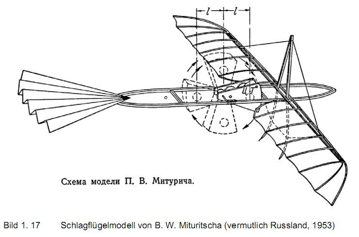

Но увлечен он был по-прежнему волновиками — «птицей». Построив небольшую модель с пружинным эксцентриком, он начал строить модель большего размера с маленьким бензиновым моторчиком. Но моторчик этот давал огромное число оборотов, ему же была нужна такая передача, чтобы эти резвые обороты трансформировать в сравнительно редкие колебательные импульсы. И вот именно механизм трансмиссии никак не налаживался.
http://www.ornithopter.de/daten/fluegel.pdf
-рис.1-17=модель Митурича\осцилляционный привод крыла\.
http://www.shipandship.chat.ru/neptun/031.htm
-[ch1076][ch1088][ch1091][ch1075][ch1072][ch1103] [ch1089][ch1088][ch1077][ch1076][ch1072]\[ch1074][ch1086][ch1076][ch1072]\ [ch1085][ch1086] [ch1080][ch1085][ch1090][ch1077][ch1088][ch1077][ch1089][ch1085][ch1099][ch1077] [ch1080][ch1076][ch1077][ch1080] [ch1090][ch1086][ch1075][ch1086] [ch1078][ch1077] [ch1052][ch1080][ch1090][ch1091][ch1088][ch1080][ch1095][ch1072],[ch1089][ch1087][ch1088][ch1072][ch1074][ch1077][ch1076][ch1083][ch1080][ch1074][ch1099][ch1077] [ch1080] [ch1076][ch1083][ch1103] [ch1074][ch1086][ch1079][ch1076][ch1091][ch1096][ch1085][ch1086][ch1081] [ch1089][ch1088][ch1077][ch1076][ch1099].

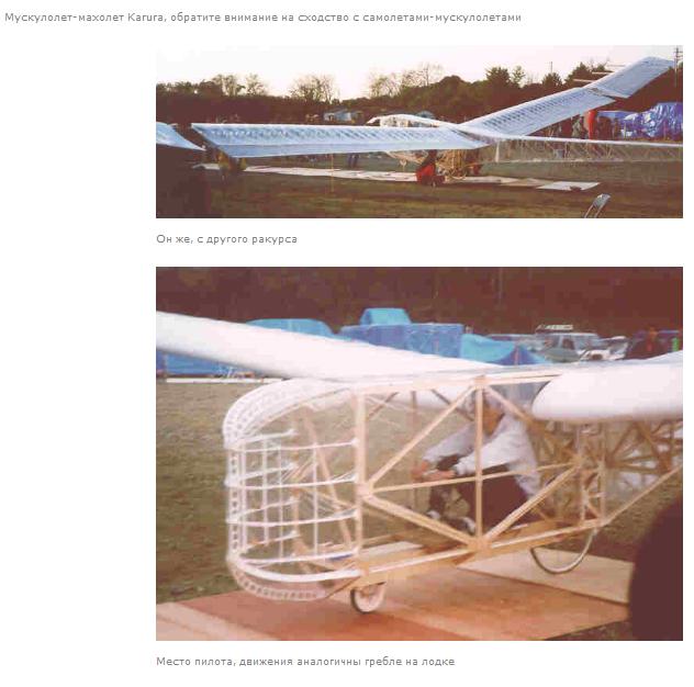

Ниже, модель Митурича, предположительно россиянина, 1953г - изумительно простое создание колеблющихся движений крыльев посредством вращающихся масс, закрепленных эксцентрично. Устройство состоит из приводных пружин и привода. Крыло здесь закреплено на передней кромке и обдувается аэроэластично. (Собственно, было бы достаточно одного аэроэластичного проворота вокруг передней кромки).
К сожалению, по рисунку судя, возникает и возратно-поступательное движение самих крылышек. При этом вредно для циркуляции, прежде всего, движение крыла назад. Это однако, устранимо через вторую, встречно движущуюся массу. Оба груза должны быть установлены так, чтобы они свой эксцентриситет получали в одном направлении, вверх или вниз. Приводы обоих масс должны быть соответсвенно синхронизированы.
Имеются различные предложения, создавать колебательное движение крыльев усилиями самого пилота, который летит на планере или сверхлегком аппарате, - например, посредством быстрых отжимов руками или подгибанием в коленях. В некоторых других случаях ошибочно стремятся к тому, чтобы удерживать подъемную силу неизменной. Однако, в таком случае, тяга и сопротивление движению одинаковы. Создание тяги при этом исчезает.
Bиктор
Моя интерпретация Вашего текста - зависит и от Вас
Если я правильно понимаю Ваши, Хенрик, "подталкивания" - значит и "осциллирую" я правильно?  :)
Следуя Вашему контексту, я вижу противоречие, на которое наткнулись японцы (см. фото ниже), - хотя крыло у них наилучшее, и "приводной пилот" осциллирует :D,
НО....
осциллирует пилот неправильно: вперед/назад,
а должен бы - вверх/вниз!! :D :)
Налицо чисто техническая задача: если уж крыльями махать, то для создания "эффекта порыва" надо в противофазе их движению создавать реакцию от отжимания ногами: когда крылья идут вниз, пилот должен отталкиваться ногами от пола кабины/фюзеляжа...
(Если уж вообще колебать крылья...  Без приводов можно попробовать и обойтись, если расчитывать на упругие коле-бания крыльев на резонансной частоте осцилляций пилота? Или тогда не удастся уследить за противофазием?)
