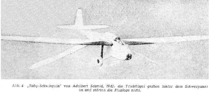

К опытам Липпиша в 1942 году присоединился Альберт Шмид из Мюнхена, и в 1950 году - инженер Арно Фогель из Плауена. Оба они независимо друг от друга навешивали колеблющиеся крылья на несущие плоскости учебного планера. Результаты таких проб не вдохновляли на продолжение.

Обзор Герцога явно тенденциозен. О модели Шмида, приведенной на рисунке обзора он не сказал ничего. Упомянул только о другой ветке исследований, которая не дала результатов. А между тем, подпись под рисунком с аппаратом Шмида говорит о том, что расположение машущих крыльев Шмида позади центра тяжести (позади несущих крыльев) не влияет на устойчивость аппарата. Я понял это в контексте сравнения с идеей Липпиша так, что расположение тянущих маховых лопастей на носу фюзеляжа - создавало проблемы с устойчивостью моделей Липпиша.

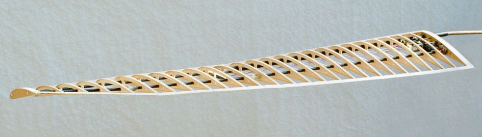

А вот здесь http://www.ornithopter.de/gelenk.htm
представлено развитие идей Хольста на примере EV8: - с суставом в крыле... аэроэластично взаимодействущим с воздухом.
Крыло обтянуто эластичной пленкой, не препятствующей крутильным деформациям крыла...

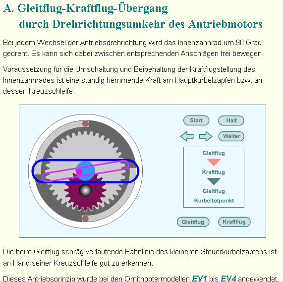

Есть три анимации по карданному приводу, позволяющему переключать машущий полет на парящий и наоборот... http://www.ornithopter.de/kurbel.htm
Для просмотра механизма в движении надо нажать в каждом из трех случаев кнопки старт. Можно и пошагово двигать механизм... Подсветкой стрелки перехода из режима в режим (или подсветкой надписи) осуществляется синхронный комментарий, что происходит при этом с аппаратом. Gleitflug - это парящий... :)
Опробовано три различных механизма... В деталях еще не разобрался.

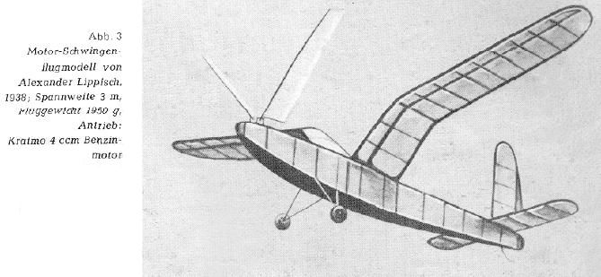

Моторная модель махолета Липпиша 1938г:
Размах крыльев 3 м, вес 1950 грамм, моторчик 4 куб.см
Это и есть "мото-стрекоза", согласно статье - с весьма хорошими результатами.

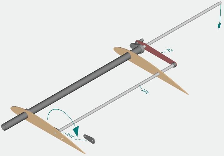

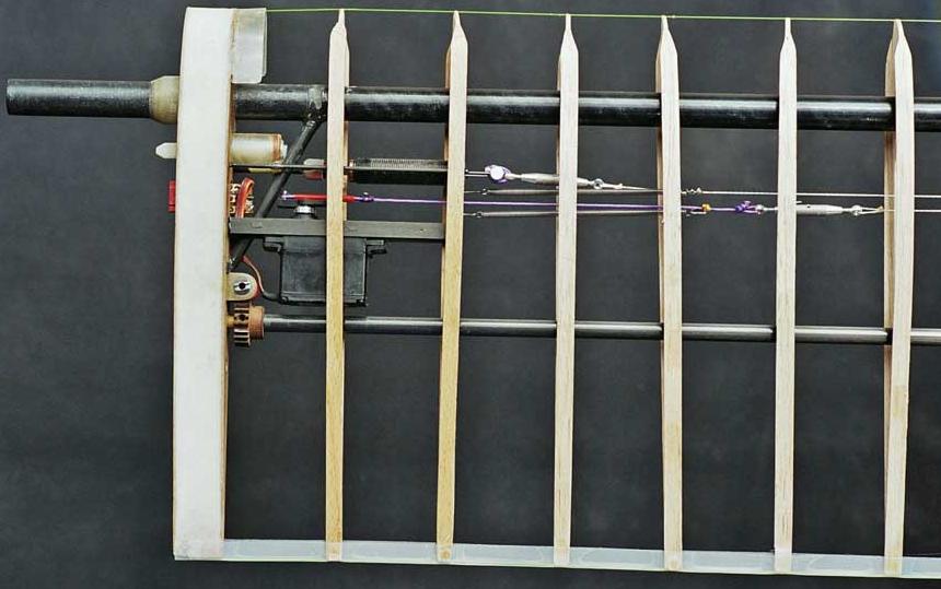

Пример исполнения машущего крыла с элементами, служащими для кручения консоли, усиления угла ее маха и демпфирования силы инерции в верхнем положении крыла (при перемене направления маха).
Нижний лонжерон - дополнительный. Его угловой поворот служит для управления углом атаки консоли.
Корневая  нервюра неподвижна по углу атаки (около 4,5 градусов), остальные нервюры сидят на главном углепластиковом круглом лонжероне свободно...
На нижнем рисунке пояснен принцип "суставного крыла".
Одно только угловое управление вспомогательным лонжероном вызывает как изменение угла атаки консоли, так и ее дополнительное маховое перемещение, которые согласованы друг с другом...
Если интересуют детали... могу перевести тоже :)

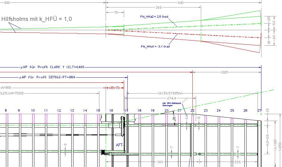

В самом низу чертеж крыла... Консоли взмахивают как крылья журавля: чем дальше к концу, тем больше угол отклонения консоли.
Видео полета этой модели (EV8) пока нет.
