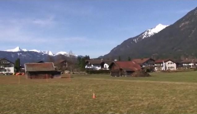

Городок Гармиш, недалеко от швейцарской границы в Баварии, стал в марте 2008 местом официальных испытаний "электропаралета" и "электропланера" с жестким крылом (старт с ног).
Это место на карте недалеко от Инсбрука и на широте Фридрихсхафена - 150км от места прошедшей в Германии выставки Аэро.
На фоне Альп.

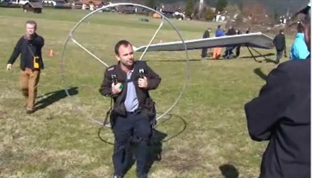

Поле на фото сверху было полем испытаний.
Сравнивали взлеты паралетов с мототележкой и 2-х тактным двигателем, и взлеты с электроприводом:  паралета со стартом с ног, и летающего крыла со стартом с ног.

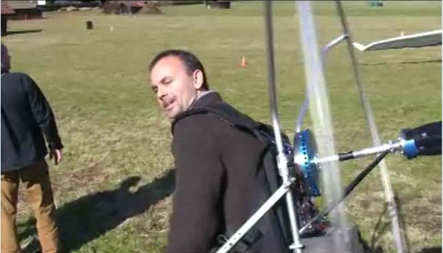

Экспертов впечатлил, среди прочего, "тихий шелест" электроприводов: слышно только лопасти винта. Признание их такие приводы получили не только из-за низкого шума, но и за малый вес ранцевой электроустановки.

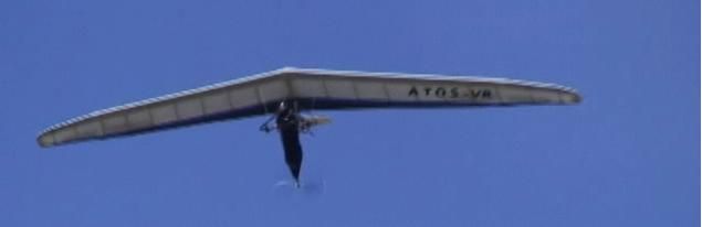

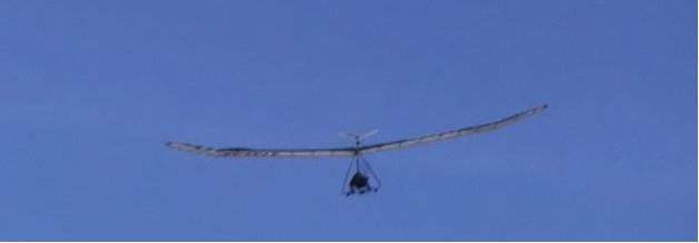

А пока еще кадр с аппаратом (Свифт) и с полетом поэтов на "электрометле" Атос с жестким дельтакрылом большого удлинения ... :)

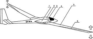

для создания "эффекта порыва" надо в противофазе
их движению создавать реакцию от отжимания ногами: когда крылья идут вниз, пилот должен отталкиваться ногами от пола кабины/фюзеляжа...
Почему-то тянуло вернуться к этому посту...
Наверное, я что-то неточно себе представлял.
"Эффект порыва" предполагает, видимо, повышенное давление под крылом, которое возникает от "удара" крылом вниз. Пишут, что этот избыток давления "рассасывается" не сразу после приложения импульса к крылу вниз.
В приведенной цитате пилот подразумевался мной включенным в кинематическую цепь усилий и движений машущих крыльев.
Теперь я думаю, что в случае такой "последовательной включенности" в замкнутую на конструкцию махолета кинематическую цепь НЕ имеет значения, в каком направлении "осциллирует" пилот.
Другое дело, если бы машущий привод от мотора, дополнялся параллельно прыжками пилота фазно так, что при движении крыльев вниз он резко отталкивался бы ногами от пола, - создавая дополнительную реакцию на конструкции махолета (подскакивая сам вверх). Возвращаться к полу пилот должен бы наоборот "мягко", спружинивая на ногах и растягивая во времени нарастание давления своего тела на пол кабины.
Говоря явно:  полезна несимметричность характера воздействия колеблющейся массы на крыло (конструкцию).
Несимметричность нужна такая, чтоб движение крыла вниз было более резким, нежели движение вверх...

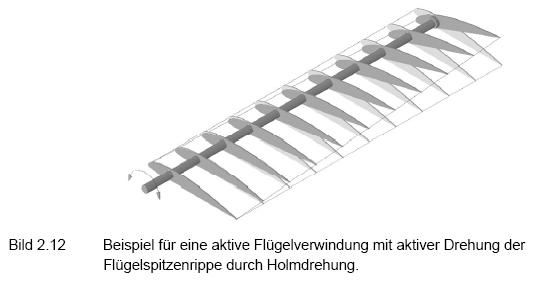

При опытном подборе такого лонжерона-торсиона оказалась возможной аэроэластичная деформация крыла с полезными свойствами "машущего" крыла.
Промежуточные нервюры поворачиваются частично... под действием обшивки.
К сожалению, не разработана еще методика точного расчета такого крыла... Трудно угадать фактические упругости, которые получатся при изготовлении
Однако... если поставить задачу иначе, то можно набресть на приемлемое решение (правило анти-Курицы  ;D):
Допустим сделаем крыло, в котором лобик с лонжероном (и, например, расслоением задней кромки на две тонкие, скользящие друг по другу при кручении крыла) обладает повышенной упругостью без разрушения в некотором диапазоне нагрузок.
Если не можем рассчитать необходимую упругость, то мы можем ... подобрать степень нагружения такого крыла на кручение.
Сделать это можно, например, тем, что осциллирующий собственными массами привод переместить из кабины, и без того невольно массивной, - на концы крыльев.
Ведь известно, что большую массу труднее заставить колебаться с нужной частотой.
Переместим на концы крыльев небольшую массу моторов, колеблющих свое положение относительно легкого крыла... по несимметричному закону: вверх быстро, а вниз медленно.  Конец крыла будет вести себя наоборот: резко вниз, плавно вверх.
Причем размещение масс небольшого привода следовало бы сделать таким, чтобы центр их масс был позади лонжерона (подвеска на лонжероне на рычагах, отходящих назад).
Подбор допустимых деформаций крыла можно было бы сделать пробным изменением расстояния закрепления ЦТ привода от лонжерона.
Такое расположение должно, видимо, автоматически изменять и угол установки конца скручиваемого крыла.
Остается только найти в справочнике Артоболевского (или в ином) механизм, подходящий под такую концепцию. Причем важна периодическая асимметричность ускорений, создаваемых движением масс такого "инерцоида" на крыле... :)
-к сожалению=электромоторы питаются синусоидальным током
составленным из шпилек.
и это слышно как высокочастотный,неприятный визг.
можно этого избежать переходя на ультразвуковые частоты несущей,но проблемма в транзисторах=дорогие.
Верна, думаю, только часть утверждений.
"Шпильки" в форме питающего тока характерны именно для шаговых двигателей, - там дают на катушки почти прямоугольные импульсы. А в спектре частот, на которые можно разложить прямоугольник, - много высоких частот. Они, если слушать близко, - неприятны для уха.  С другой стороны, если слушать их далеко, - то именно высокие частоты рассеиваются намного быстрее - пропоционально четвертой степени удвоения их частоты. То есть для населения под летящим ЛА они, как бы, не существуют.
Может быть, кто обращал внимание, что на большом удалении от аэродрома доводится слушать почти исключительно низкие тоны?  - Они сравнительно меньше рассеиваются с увеличением расстояния. Также как и океанские волны - низкочастотные идут очень далеко, а рябь - быстро исчезает с расстоянием...
Так же и шум со скоростной автомагистрали... далеко слышно только "низкий" шорох...
А вот у "Антареса", на который Вы ссылались, двигатель - постоянного тока.
Именно сами пилоты отмечают бесшумность взлета и моторного полета...
У электромоторов еще одна приятность: - почти отсутствие вибраций...
И ещё одна:  на большой высоте им не нужен наддув ;)  Только винт там, в разреженном воздухе, начинает испытывать меньшее сопротивление и ... растут его обороты (что для мотора не обязательно хорошо)
