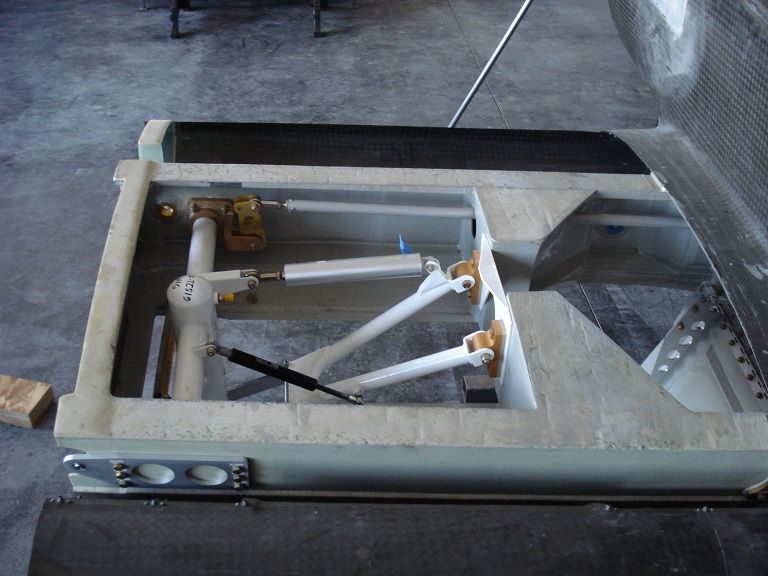

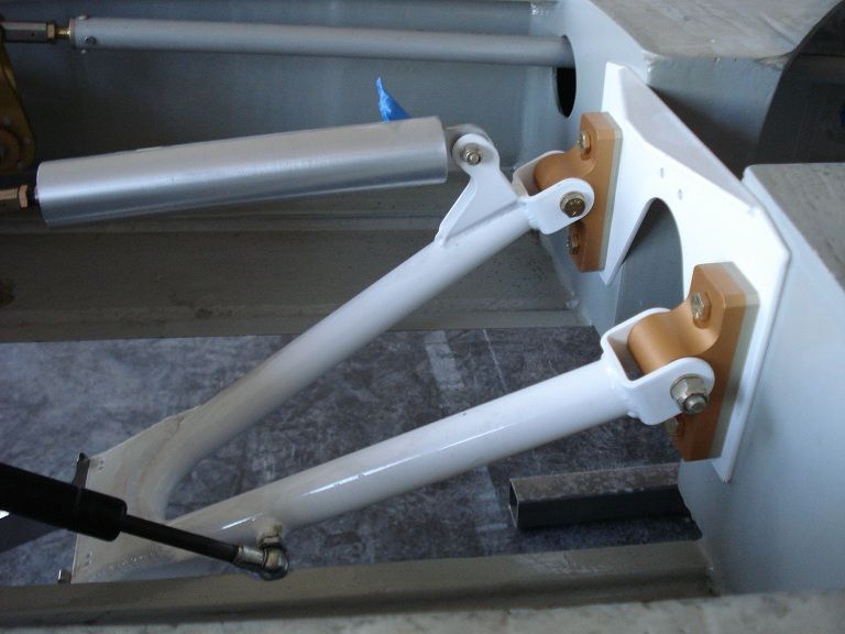

Здаствуйте уважаемые форумчане!
Просматрива страницы даного форума, както натыкался на интересующий меня в данный момент вопрос об механизмах уборки шасси, а вот когда , как говорят, приспичело, нигде не могу найти, если не составит труда, прошуподсказать, или ткнуть "мордой лица" на ссылки с данным материалом, и ещё один вопрос - где можно подглядеть простую (с точки зрения начинающего) методику расчёта прочности рессор и узлов их крепления, быть может есть какие то программы.
Спасибо!
(сразу прошу прощения если тема не в том разделе) :-/
Вариант на 800-1000 кг.
    38,3 КБ · Просмотры: 198

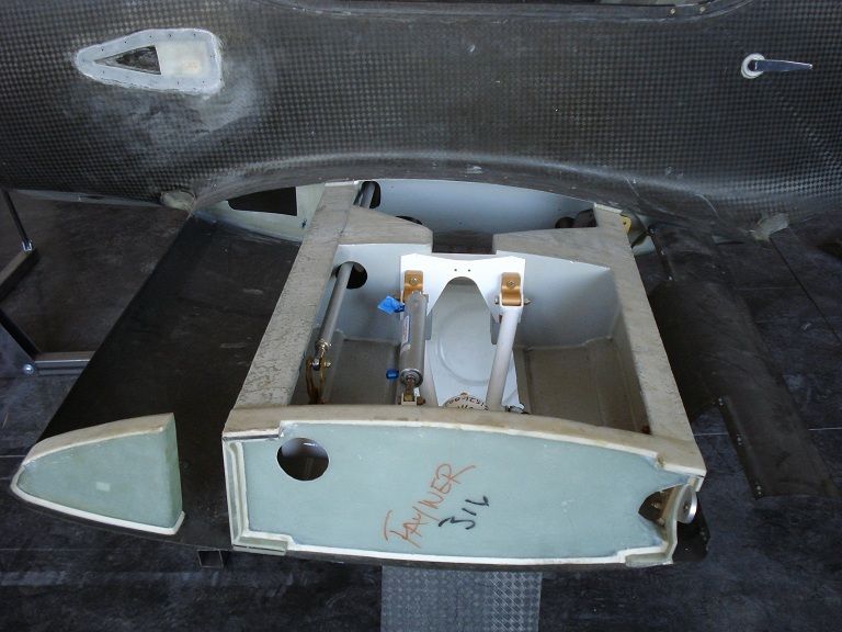

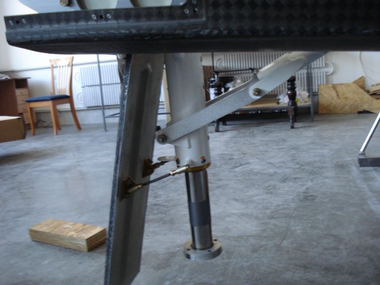

Случайные фото.

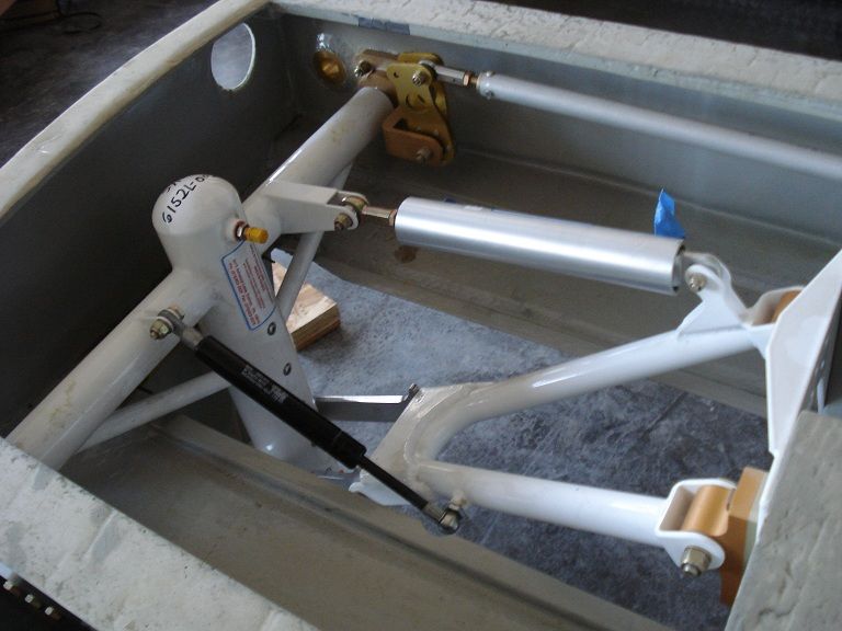

    67,5 КБ · Просмотры: 181

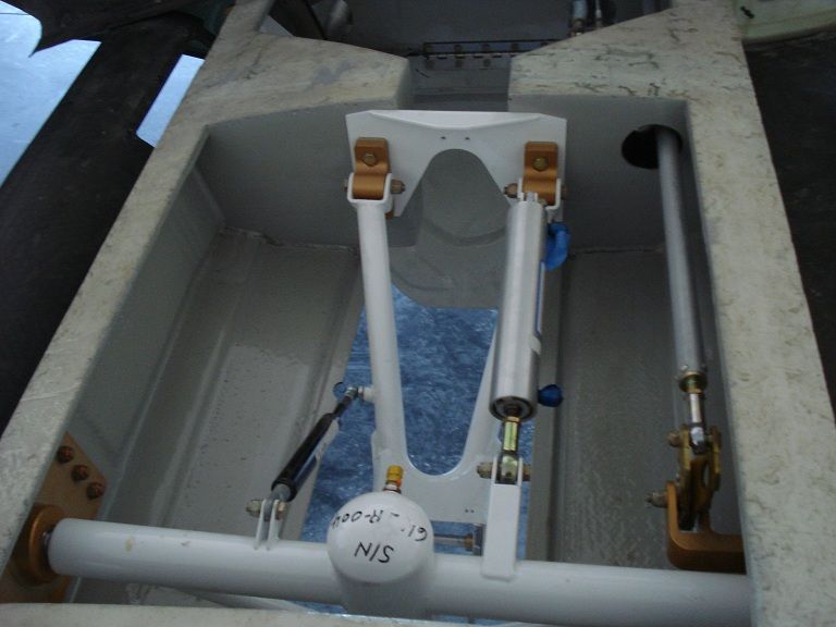

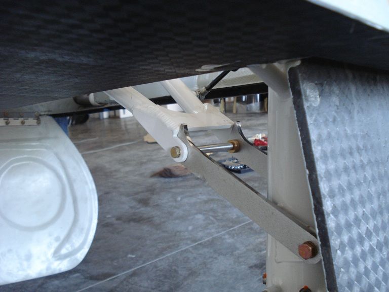

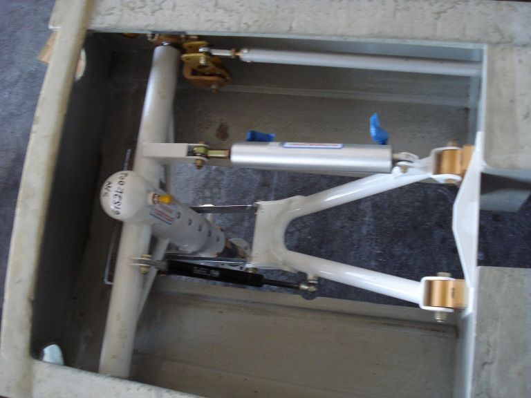

   Один существующий вариант для  размышления.
"Содран" прктически один в один с механизма уборки передней опоры на АН-24.
А Гугль показывает вот что - https://www.google.ru/search?newwindow=1&hl=ru&site=imghp&tbm=isch&source=hp&biw=1024&bih=585&q=%D0%BA%D0%B8%D0%BD%D0%B5%D0%BC%D0%B0%D1%82%D0%B8%D0%BA%D0%B0+%D1%83%D0%B1%D0%BE%D1%80%D0%BA%D0%B8+%D1%88%D0%B0%D1%81%D1%81%D0%B8+%D1%81%D0%B0%D0%BC%D0%BE%D0%BB%D1%91%D1%82%D0%B0&oq=%D0%BA%D0%B8%D0%BD%D0%B5%D0%BC%D0%B0%D1%82%D0%B8%D0%BA%D0%B0+%D1%83%D0%B1%D0%BE%D1%80%D0%BA%D0%B8+%D1%88%D0%B0%D1%81%D1%81%D0%B8+%D1%81%D0%B0%D0%BC%D0%BE%D0%BB%D1%91%D1%82%D0%B0&gs_l=img.3...3917.11824.0.12280.32.9.0.23.23.0.201.1212.2j6j1.9.0....0...1ac.1.39.img..22.10.893.5hcHs8_6ls8

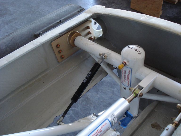

Толстый серебристый цилиндр в верхней части конструкции - это гидропривод, который и двигает всю систему? У него скотчем синим штуцеры замотаны, похоже?
З.Ы. помнится, в ветке Velocity схема его убирающегося шасси была показана неплохо. Совершенно другое устройство, на композитных стойках-рессорах.

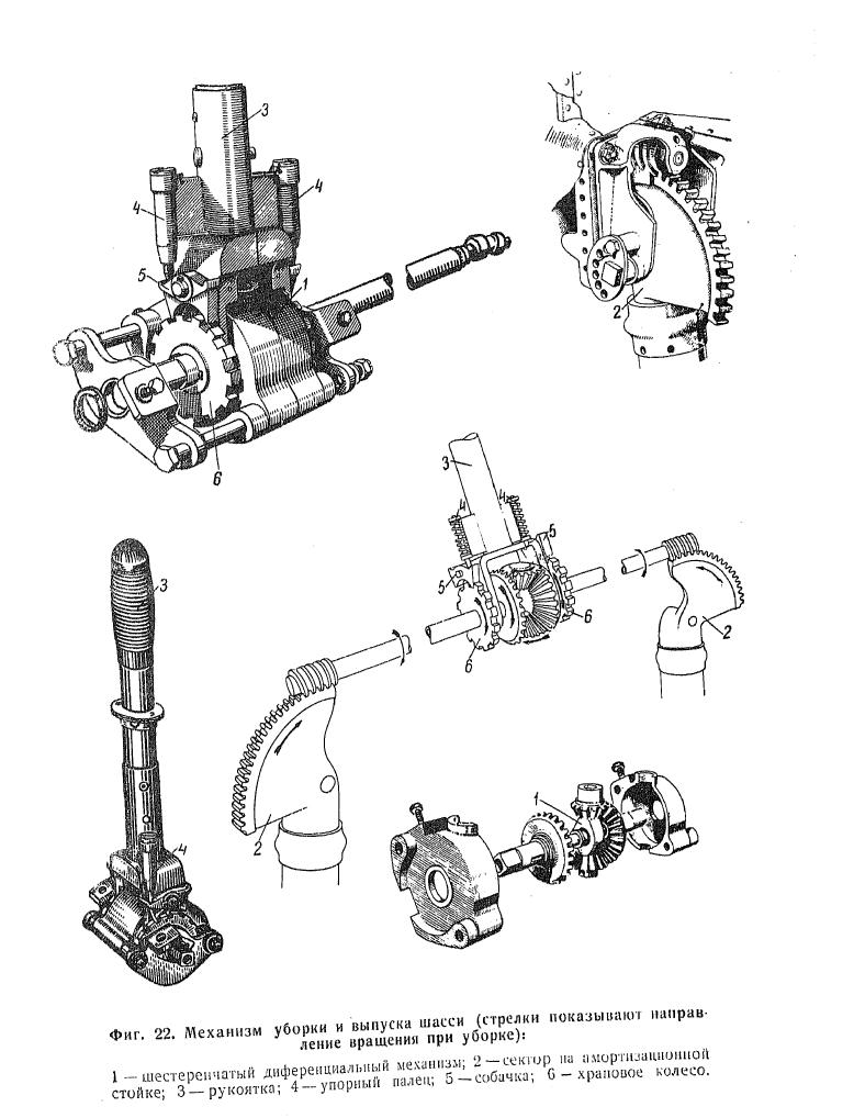

@ vitaliy78
Нужно почитать книжки по конструкции и проектированию самолётов. Там богато кинематических схем. У меня была даже книга "Проектирование убирающихся шасси".
Встречается и "экзотика",как у Ме-108 или Р-39.
    103,8 КБ · Просмотры: 171

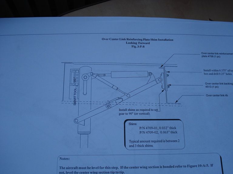

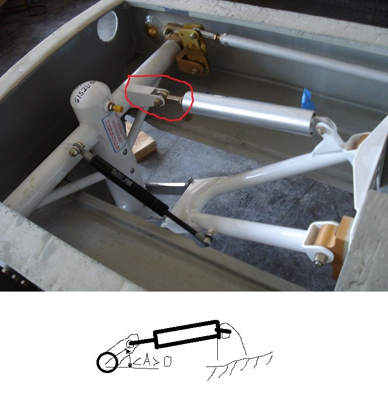

спасибо Slavik, сразу несколько вопросов снялось с повестки, а именно фиксация в выпущеном положении.Но возник ещё вопрос, на фото в выпущеном положении не видно чтобы был "стартовый угол" чтоли для того чтобы закрыть шасси
    70,9 КБ · Просмотры: 155
