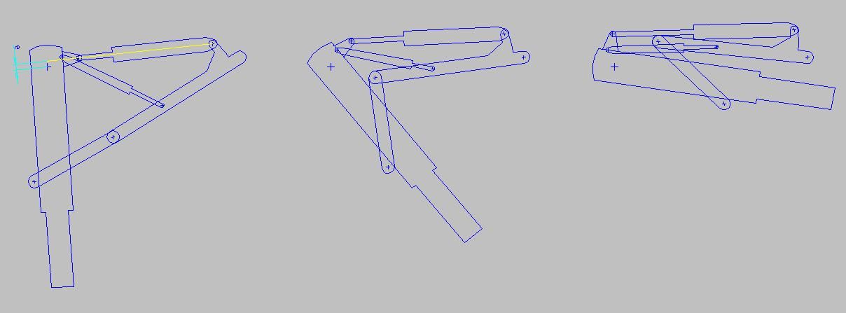

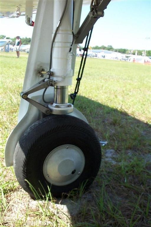

механизм уборки шасси
Я так понял, что здесь гидроцилиндр действует на складывающийся подкос. На фотках не вижу замка подкоса. При продольном ударе в колесо стойка не сложится?
Тут ломающийся подкос образует кинематический замок ,переходя на 1-1,5 мм от осевой линии, а при уборке шасси пневмоцилиндр ломает подкос, поднимая звено вверх.
    34,7 КБ · Просмотры: 197

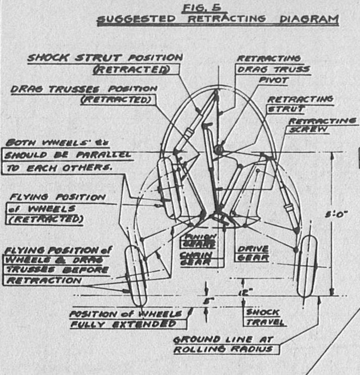

http://cnit.ssau.ru/virt_lab/shassi/index.htm там не только кингкобра, может что и подберете из кинематики, заодно и про привод крепко подумаете, гидравлика, электрика, ручная или флюгерная механика или пневматика.

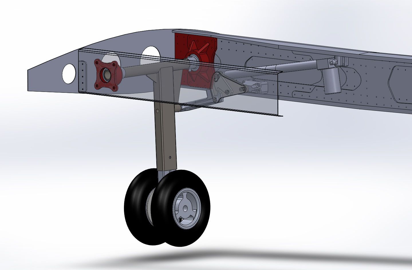

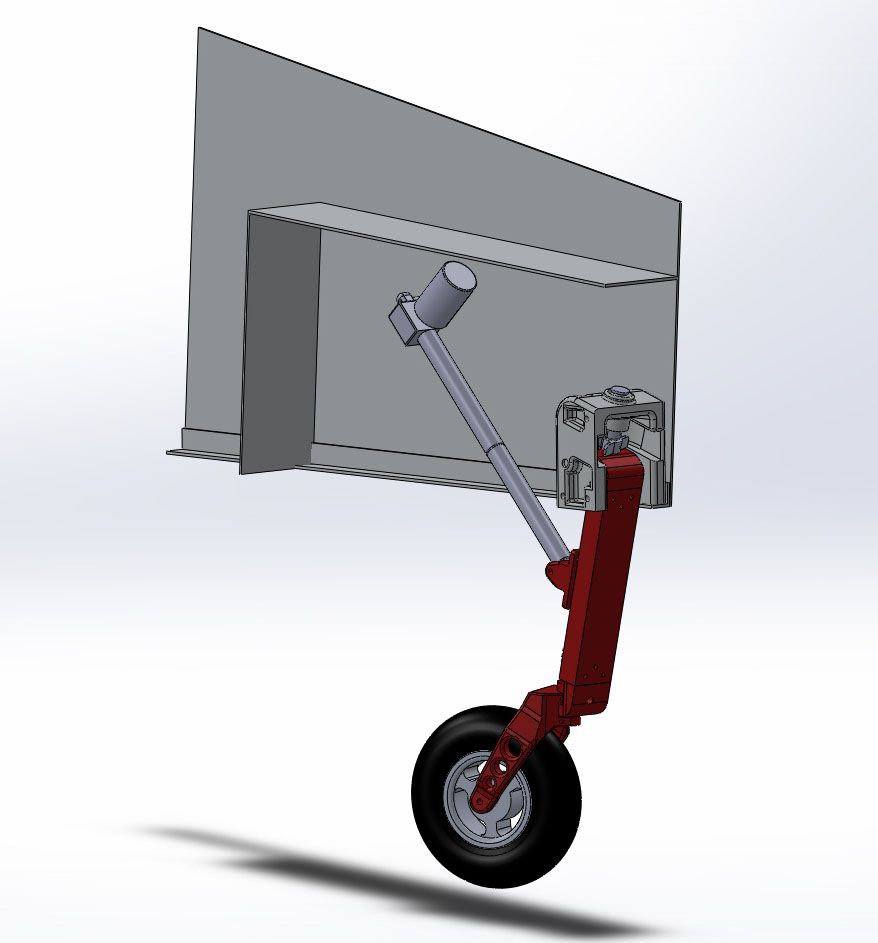

Вообще! Фото паказные вэше, это щасси "LANCEAIR-LEGACY. И обсуждать это шасси я вам не советую. Отказа ещё НЕБЫЛО ;D
и я так подумал, увидев данные фото, на нём и остановлюсь, вот только осталось решить вопрос с приводом, наверное придётся остановится на пневматике, ведь электрика сомневаюсь что предусмотрена для нахождения в воде(имею ввиду герметичность) или я ошибаюсь. :🙂

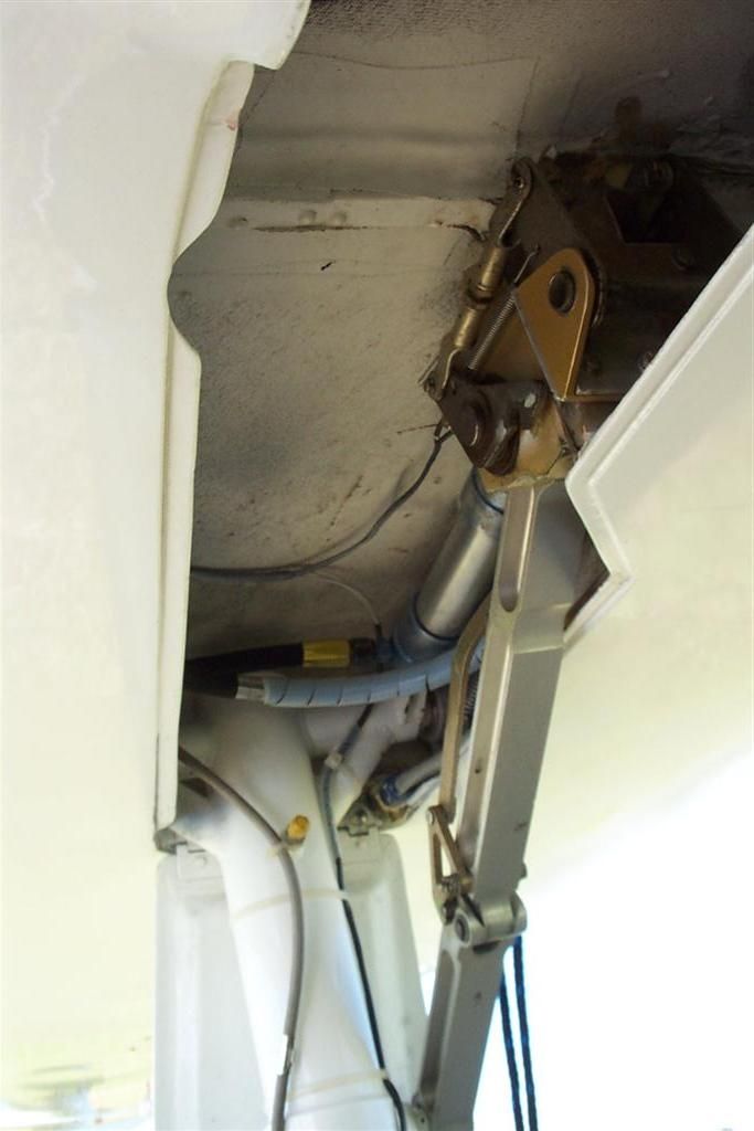

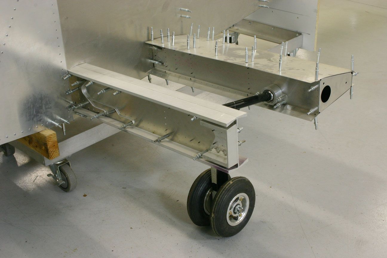

Вот. Сонекс.
    111,6 КБ · Просмотры: 164
    42,7 КБ · Просмотры: 165
    79,7 КБ · Просмотры: 165
Возникает вопрос:
Как извлекать эти основные стойки с 2-х опорной балкой для ремонта или замены из собранной конструкции?
