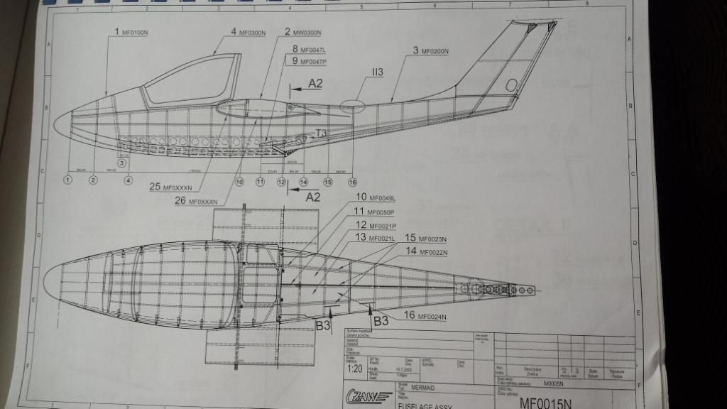

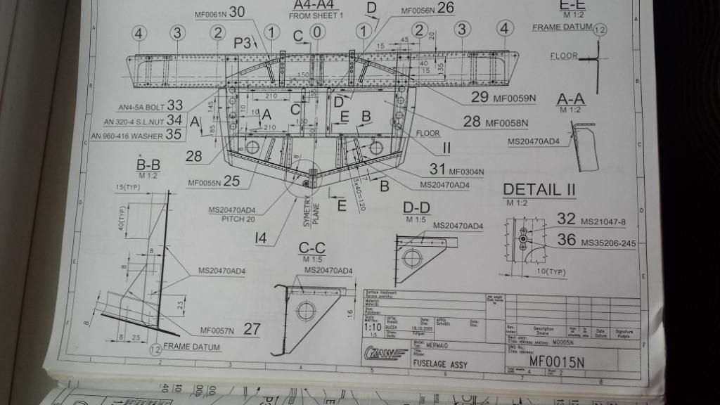

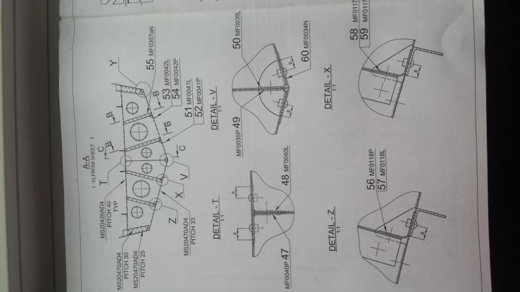

Толщина обшивки днища 0,032 дюйма
После 300 часов обжатия по шпангоутам нету
Толщина листа внутренней палубы 0,016 дюйма
Разрез с видом на задний лонжерон центроплана
andy762
москва
На виде Z видна конструкция сопряжения обшивки днища со шпангоутом и подкреплениями и продольными уголками вдоль днища

andy762 большое спасибо! Очень ценная информация!
