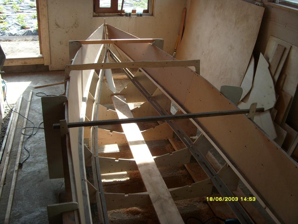

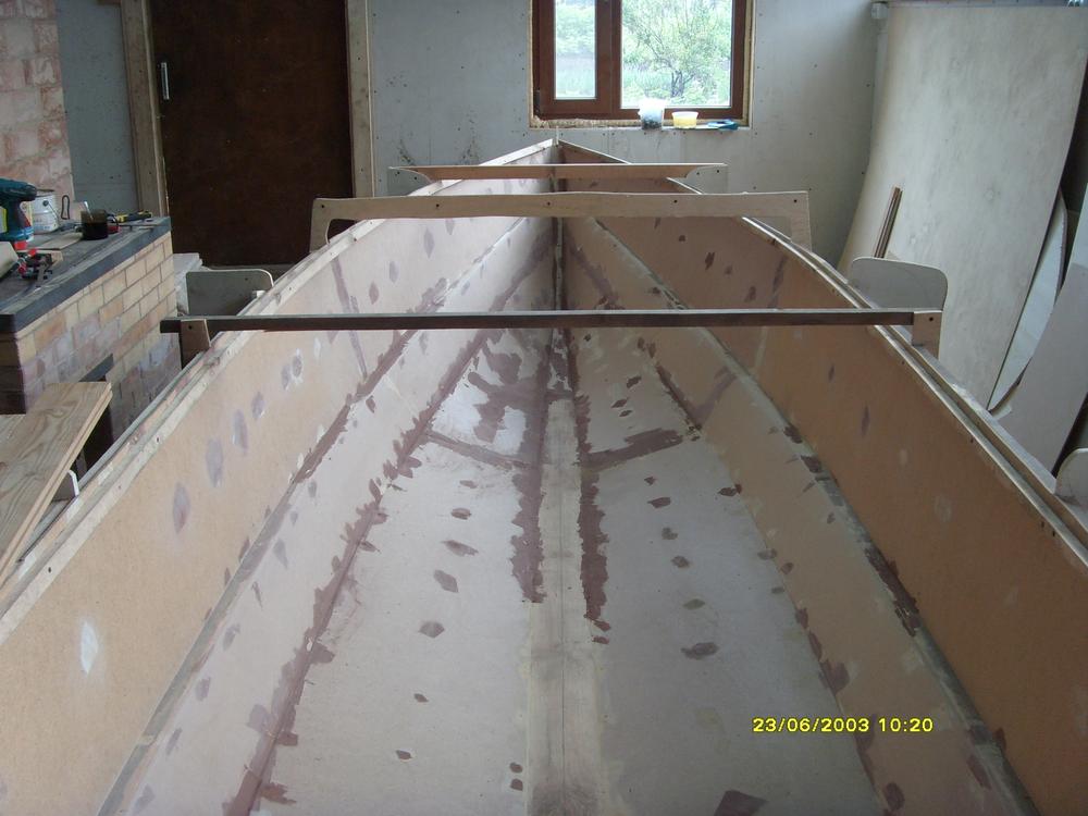

Посмотрите на технологию,на третее фото,спустя месяц, готовое изделие,Теривлев возячится с вихрем. ;DНичего страшного нет со стеклопластикой,одно удоволствие.

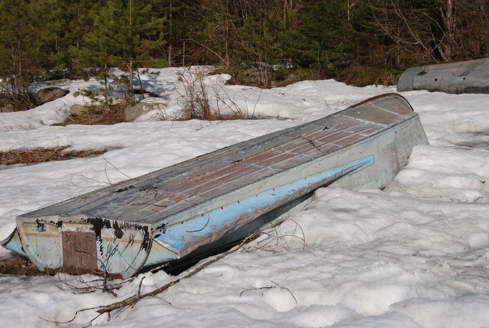

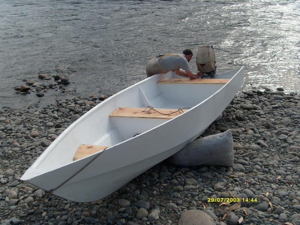

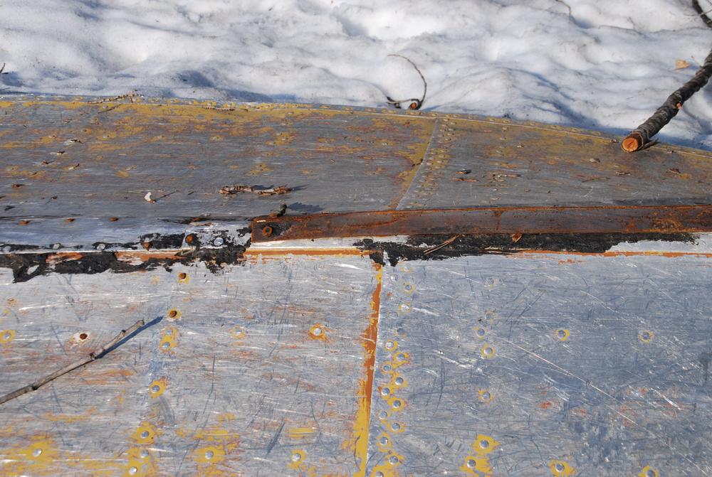

На фото:лодка Обь,строили в авиазаводе,очень легкая и долговечная,можете подсмотреть у нее конструктив.
Кристиан, а что страшного с днищем у лодки на фото? Отходила она по песку и камням наверняка больше любого гидросамолёта. Черные пятна - это битум (гудрон)?
Накладные реданы, килевые и скуловые накладки на дюральке тоже поставить не сложно.
Обь делали в Новосибе,кажется.Очень качественная лодка.Килеватость на транце 4-5градуса.Вот рядом лежит Казанка,она гораздо хужее.Там умудрились не подкреплять обшивку стрингерами,обошлись гофрами-реданами на обшивке,хотя при килеватость менее 12град. они ненадобные.Були на самом деле увеличивают общая килеватость корпуса(поперечное \/)и ширина в транце, и на поворотах со скольжением борт не пропадает в яму за собой,получается как бы корпус опять вертикальный а винт ушел в сторону от оси симетрии.

Клепать вытяжными заклёпками, пожалуй, не годится. А ударными на герметике - трудно, вредно, долго - итого, если не своими руками, дорого, это да
1-ю производственную практику проходил в цехе ширпотреба, где делали лодки Казанка-5М и 6. Нас (студентов) поставили на 6-е (они попроще), тут же и клепать учились. ;D
Клепали, прокладывая герметизирующую ленту на тканевой основе между деталями, собранные лодки тут же проверялись на течь в баке с водой. Наши "студенческие" лодки обычно текли, а вот у бап (профессиональных клёпальщиц), работавших рядом-нет! :-[  Профессионализм
был решающим фактором! Вредности не было никакой, вот если б швы мазали герментиком У30-МЭС,то наверняка была б. Коли доведётся клепать лодку или поплавки, делать это буду ударной клёпкой! Религия такая. ;)

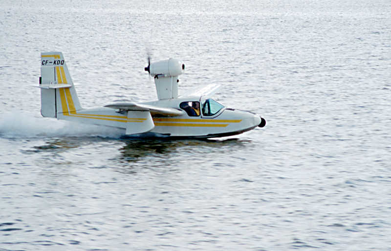

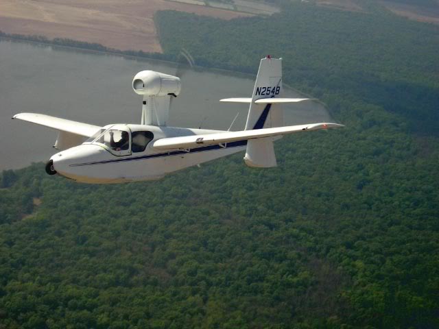

Вопрос по такому делу, никто не встречал картинки или какую другую информацию, как на самолетах Lake устроен пилон на котором стоит двигатель и как он крепится в фюзеляже к центроплану и заднему лонжерону?
Friday
Строю самолеты и аэротрубы
Я не видел. Спросите владельцев. Тот же AndY
Да в Россию успели 4 шт завезти до кризиса. Вот это аэроплан. вот его надо копировать.

Единственно у этих самолетов с толкающей СУ разбег длинноват. Под 500м. Мы то уже все набаловались на Бориных самолетах на 100м взлетать. И как-то волна нипочем. Разок-два огребешь - и в небо. А такой самолет как Скиммер бежит долго и огребает уже на хорошей скорости. Поэтому надо килеватость хорошую иметь. Ой, я помню в 1997 на А-25 Игорь Вахрушев взлетал с плохо отрегулированным мотором через всю волгу - брызги, грохот стоит. На скиммере там еще надо вовремя выпускать закрылки. В-общем есть определенные минусы у этой схемы.
