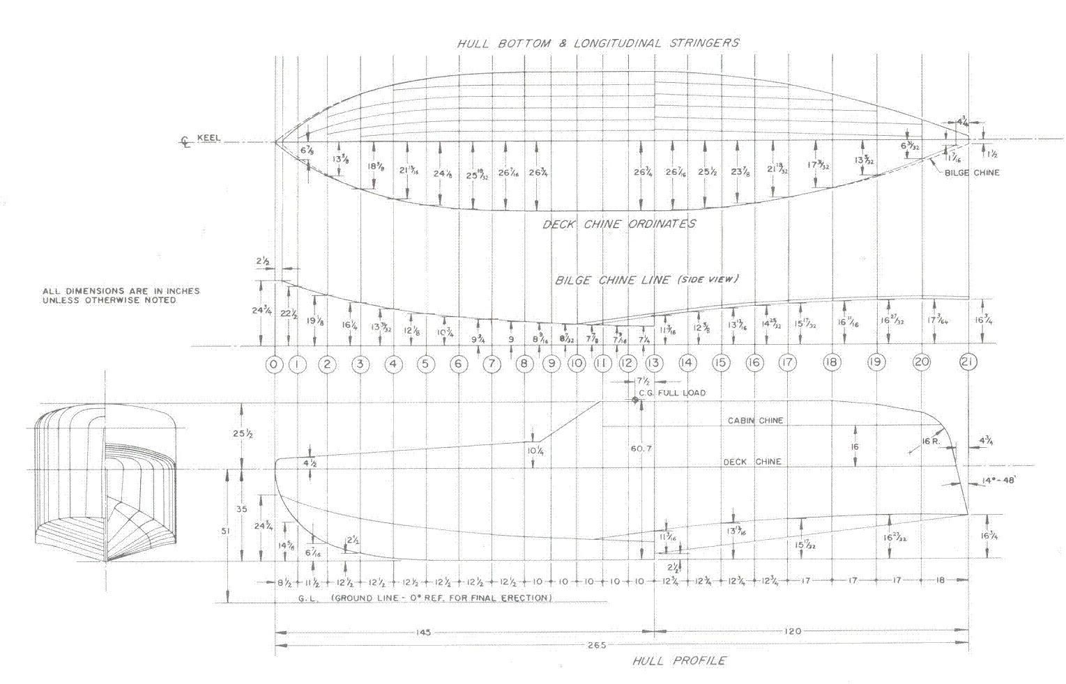

Металлическая 2-х местная амфибия для себя...
Посоветуйте из своего опыта эксплуатации выбор геометрии лодки.
Берите чертеж известной соизмеримой летающей лодки и "тупо передерайте" всё необходимое (теорию). Особенно рекомендую лодки 30-40х годов.
На пресную воду подойдёт Амг2, правда АМг6 получше по прочности, оба нагартовываются от формовки. И может лучше клепать всё-таки?

Геометрию тут посмотрите
Плоские обводы не стоит делать в передней части. Волну гнать будет.
Размеры очень большие, 10, 5м куда?
Метров 9достаточно, это же масса всё и трудоёмкость.

Лодок 30-40 веса 500-600 кг почти нет и нет достоверных сведений о их качествах. Клепать думал. Но лодка будет для поиска лучших решений и сварка позволяет быть более гибким в их поиске.

Какой мотор? - Ротокс (если всё сложится).
7,5м не многова то? - Ш-2 была больше при 100 лс. К тому же боюсь что при уменьшении размеров лодка из рабочей лошадки превратится в игрушку.
Метров 9достаточно, это же масса всё и трудоёмкость. - я бы и до 11 догнал, но вопросы прочности и веса ограничивают.
Плоские обводы не стоит делать в передней части. Волну гнать будет. - я профан в этом вопросе. Буду думать. Можете поподробнее объяснить что не так и как надо?
В носу киль будет переходить в волнорез и вся надежда на него. У лодки будет и выступающий киль переходящий в волнорез и тоннели. Киль у редана выступать будет на 35 мм (внутри труба Д-16т диаметра 30 мм). Волнорез до 150 мм. Тоннели у редана только.

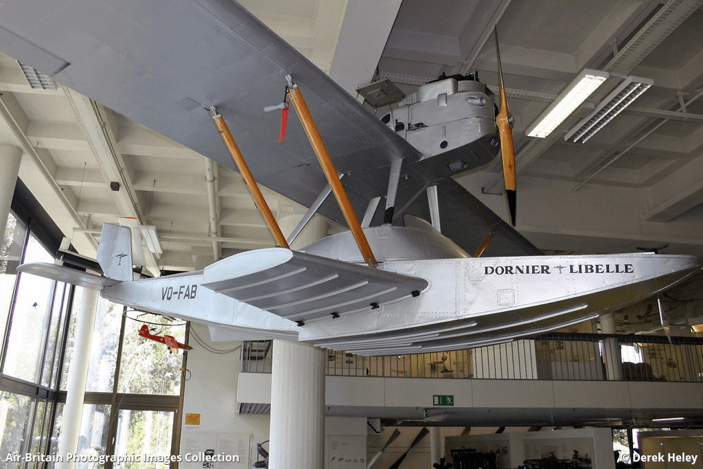

Сто лет назад была такая симпатичная алюминиевая лодка - Dornier Libelle 2. Единственный сохранившийся экземпляр висит в авиамузее Германии. Прицепить к ней более современный движок - и вот оно, и изобретать ничего не нужно, все уже украдено до нас.
Информации по Libelle в Сетях действительно немного. Но можно осторожно предположить, что лодка получилась удачной, ибо в 2007 году по ее мотивам внуком Клода Дорнье был даже построен пластиковый прототип Dornier S-Ray 007, прошедший испытания на Боденском озере.
К сожалению ни кто не может сказать как она летала и плавала
Поскольку строилась серийно, то наверное неплохо. Однако ,она плоскодонная, а сейчас врядли кто будет делать плоскодонную лодку, если скорости взлёта и посадки превышают 40 км/ч. 😉
Ну, почему. Приводимый мной в пример неоднократно гидропланер "PG-1" имел корпус лодки типа "ящик", плоскодоннее некуда, не имел никаких реданов, ничего. Просто к днищу были прикрепленны две стандартные гидролыжи(для воднолыжников, из магазина). Вроде было построено за тыщу штук. Один аппарат удостоился места в музее.

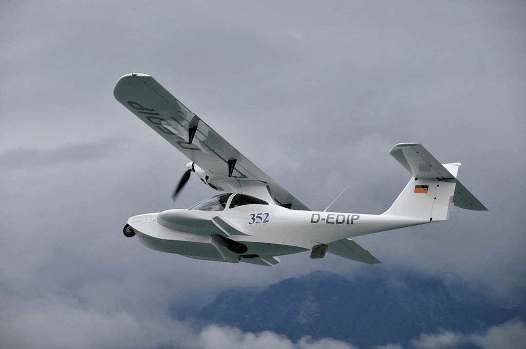

С гидродинамическими обводами шутить не нужно. Вода слишком сурьёзная среда. Очень незначительные изменения в геометрии
могут привести к очень сильным и неожиданным результатам. Высокий киль сто процентов будет приводить к потере путевой устойчивости на глиссировании при слишком сильной отдаче РУС от себя.
Нужно брать что-либо готовое для Вашей размерности, например обводы лодки Lake LA-4, и подгонять под себя.
Схема с тянущей СУ наиболее выгодна аэродинамически. У неё наименьшие потери на балансировку.
