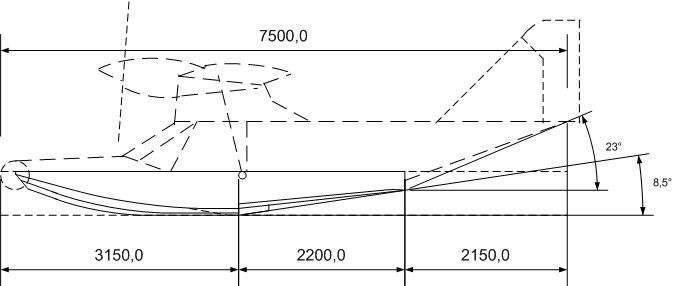

Уважаемы коллеги, подскажите из своего опыта геометрию металлической лодки для ВС массой 550 – 600 кг. Книги я почитал, над конструкцией Ш-2 поразмыслил. Из всего прочитанного пришёл к таким данным:

Внешний вид лодки такой (фюзеляж собственно примерно штриховой линией нарисовал).

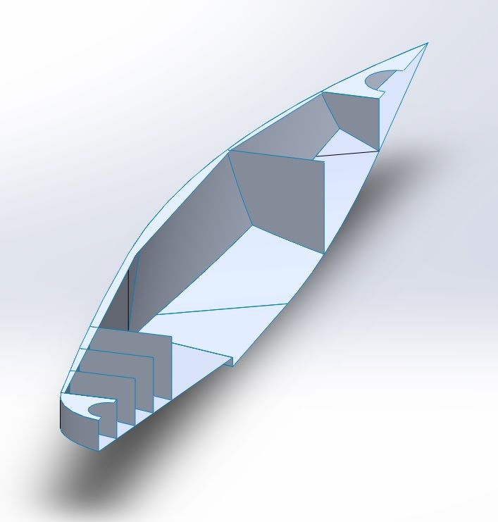

Результат немного опечалил. Все элементы дали вес от 50 до 60 кг только лодка. При том что основной металл 1 мм и только редан и пятиугольник у редана из 2 мм металла. Лодка с продольным силовым набором и имеет большое число продольных стрингеров не показанных на рисунках. Шпангоуты не доходят до обшивки. В зависимости от шага стрингеров вес гуляет от 50 до 60 кг.
Посоветуйте из своего опыта эксплуатации выбор геометрии лодки. Данные представленные Вам я содрал с книг.
У лодки будет и выступающий киль переходящий в волнорез и тоннели. Киль у редана выступать будет на 35 мм (внутри труба Д-16т диаметра 30 мм). Волнорез до 150 мм. Тоннели у редана только. Для меня самое важное определиться с геометрией лодки. Со сваркой АМГ6 проще, на работе есть отличные сварщики аргонщики. Проблему сварки листа толщиной 1мм с ними обсуждал.
