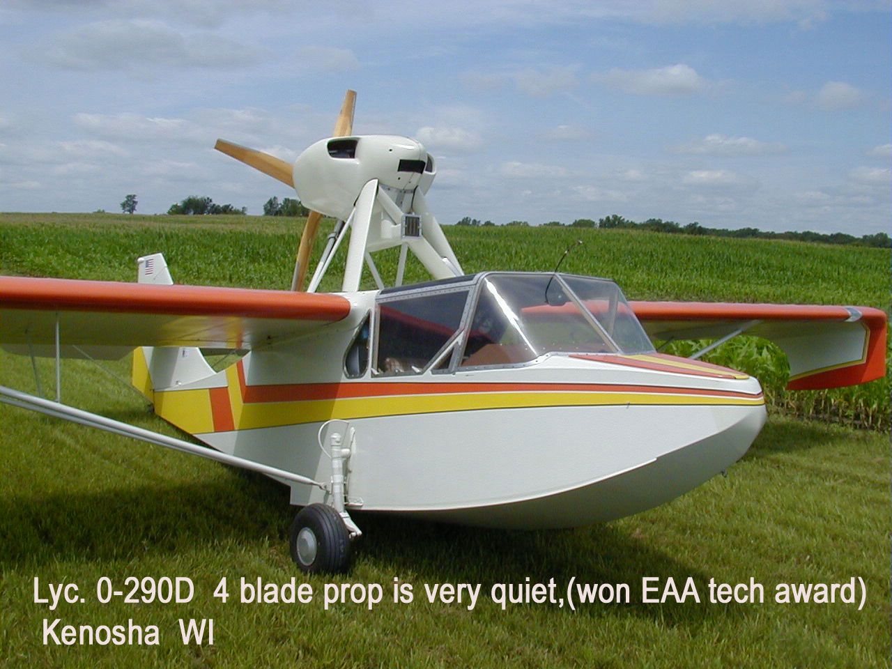

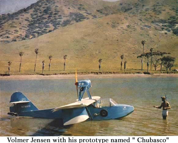

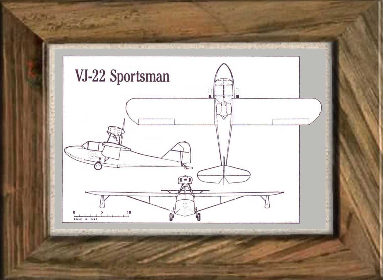

вот вам амфибия с субариком, я уже выкладывал ссылку http://www.eaa.ca/experimenter/articles/2009-05_volmer.asp
а вот сам самолет, правда я не знаю здесь он с субариком или нет http://www.youtube.com/watch?v=oxCbzXZT2xI
Капот двигателя от видео не тот как у Субаровского на их сайте.Взлетел за 7-8 сек. с одним человеком.Винт был хорошо защищен от брызг.А вес планера этого самолета не узнали?У него крыло и оперение полотняное по моему.Мермайд тоже сравнительно легкий,кажется по памяти, вес пустым не более 340-350 кг.

Глядя на его чертежи, первая мысль - это ж каких деньжищ эта штука в производстве стоить должна, даже при условии большой серии.
При наличии под рукой листоштамповочного оборудования и нормально сделанной оснастки кит-набор деталей может стоить не так уж и дорого, ну раза в 2 дороже  чем у Хайнцев.
А вот сборка 🙁
Клепать вытяжными заклёпками, пожалуй, не годится. А ударными на герметике - трудно, вредно, долго - итого, если не своими руками, дорого, это да 😡

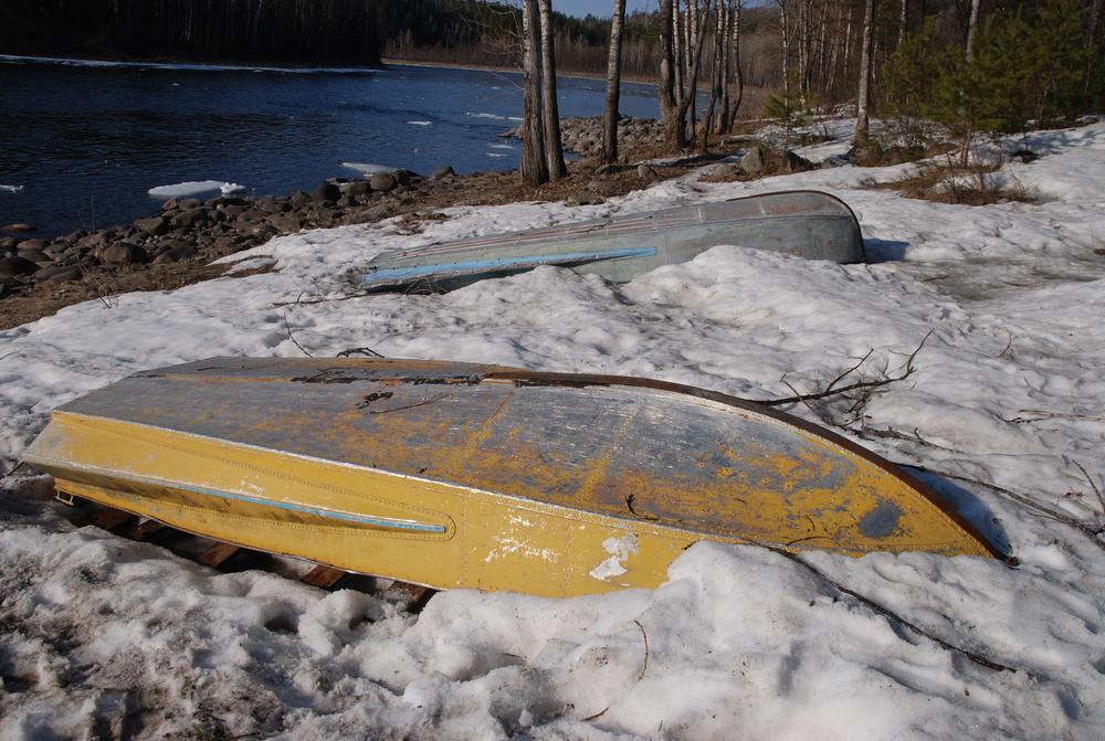

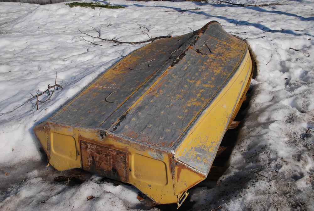

На фото:лодка Обь,строили в авиазаводе,очень легкая и долговечная,можете подсмотреть у нее конструктив.
Кристиан, а что страшного с днищем у лодки на фото? Отходила она по песку и камням наверняка больше любого гидросамолёта. Черные пятна - это битум (гудрон)?
Накладные реданы, килевые и скуловые накладки на дюральке тоже поставить не сложно.
Вот дюралевая лодка клепали ее на Мясищевском авиазаводе, по всем правилам, клепали 10 лет, перетяжелии на полтонны!
