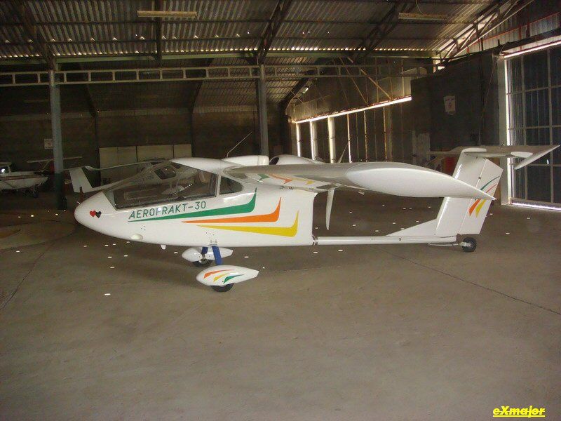

Майор, а я веревочку только вижу на 20- ке. Как пишет 557 -это неправильно.
...это не двадцатка!
...это тридцатка!
...добавлено...
...хотя обе модели, уважаемого авиаконструктора Ю.В.Яковлева из Киева!
...не мудрено спутать!

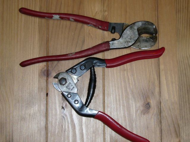

Инструмент для резки троса.
Который внизу- лучше.
