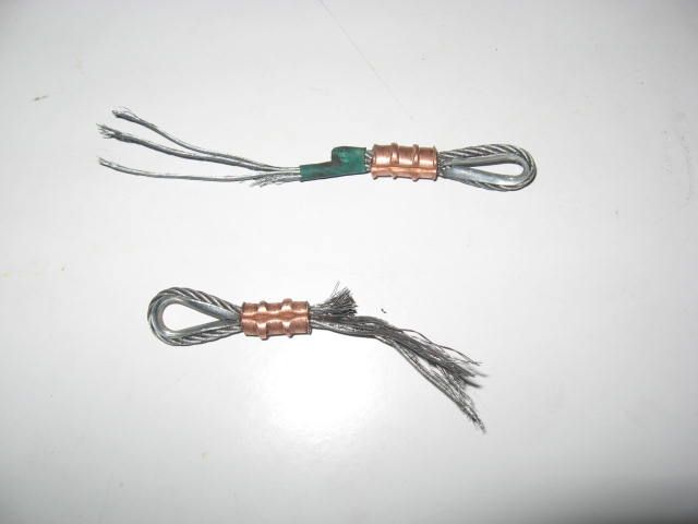

Вот и у меня что-то получилось  😀. Только хвостик во время пресовки расплелся,термоусад.трубку не вставишь.Наверное надо оставлять подлинее,а после пресовки рубать.

Думаю что нет. Потому что шарик фиксирует нити относительно друг друга и при изгибании троса вокруг этого, как его...коуша нити оказываются неравномерно натянутыми. Думаю что нормальную инспекцию такой трос не прошел бы
Леонид,Вы были 100% правы.Трос ,срезаный сваркой заделал и порвались нити.Я думаю что нити при заделывании должны ходить,никакой фиксации.
Предлагаю опробываной мной способ:
Кончик троса отжечь до красного каленоия( миллиметра три-четыре), дать остыть и потом каждую жылу закрутить пассатижами отдельно, а потом собрать их вместе как и было( они сами просятся).
Конечно хорошо бы вообще после опрресования надеть на кончик терноусодачную трубку и зажать нагревом до состояния элегантности.
Потому что мохнатый трос портит шузы' от Версачи. 😉

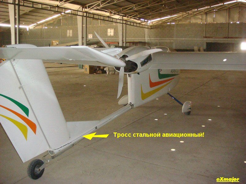

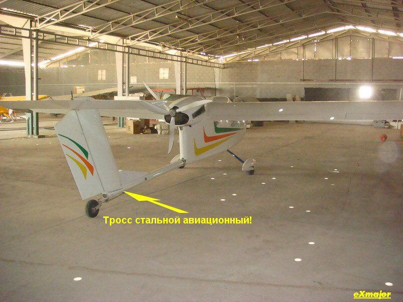

...а вот троссы на нём стальные авиационные!
...на Аэропракт-Киев применяют только фирменные проверенные.

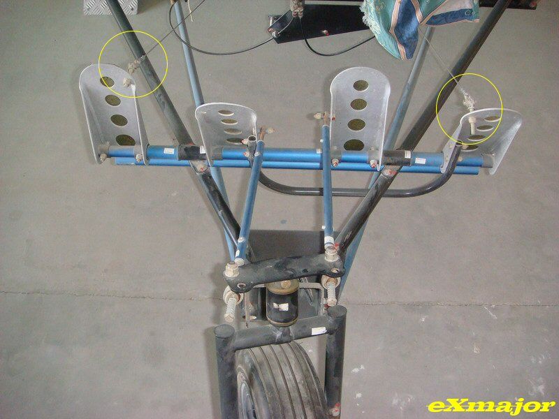

НА фото видно что болт, к которому приклеплен трос и который как я понимаю служит регулятором натяжения - работает на излом. Причем место этого излома- на резьбовой части болта, что совсем уж стрёмно.
Даже на паравозах так не делалось. :-/

...а вообще чем умозаключать, надо бы знать, что на "болте" механизмик подвижный-"собачка"...недающий работать на излом...
...просто и сердито!
