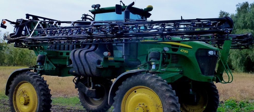

О конкурентах: Многие к/х имеют наземную технику для хим.работ. Вот такой аппарат, со сменными форсунками (простым поворотом выбирается один тип форсунок  из 5-ти) и размахом 30 метров.
Не будет качества АХР и все к/х будут иметь это. Они вынуждены приобретать такую технику для независимости от авиации (не всегда погода позволяет для многих к/х выполнить самолетами нужные работы в нужный им срок), и не такое уж количество самолетов-химиков, чтобы всем к/х успеть выполнить АХР.
Единственны минус наземной техники - это невозможность работать на крутых склонах со сложным рельефом. Вот тут-то приглашают авиацию.

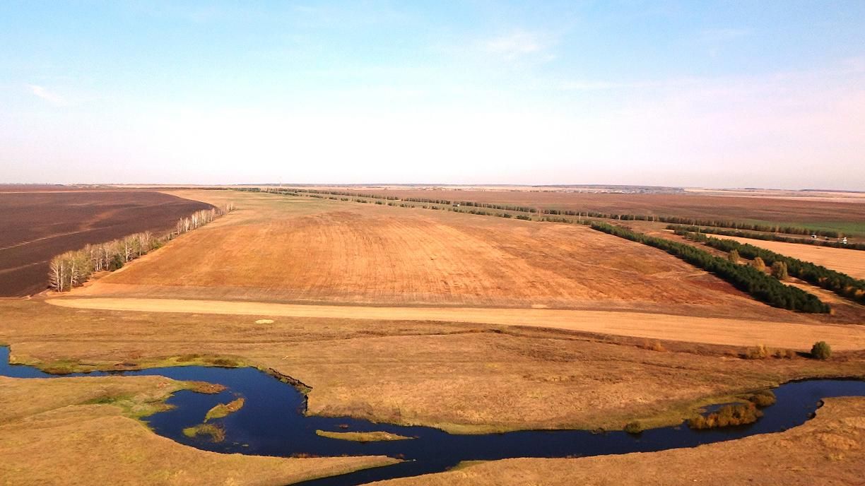

Насчёт халтуры. Халтура - это когда пятна, полосы и пробелы на поле. А если через 5 дней поле равномерно потемнело,  это технология.
На фото я заснял (отклонился на перелёте) те самые поля, обработка которых изображена на видео, и вызвала столько критики.

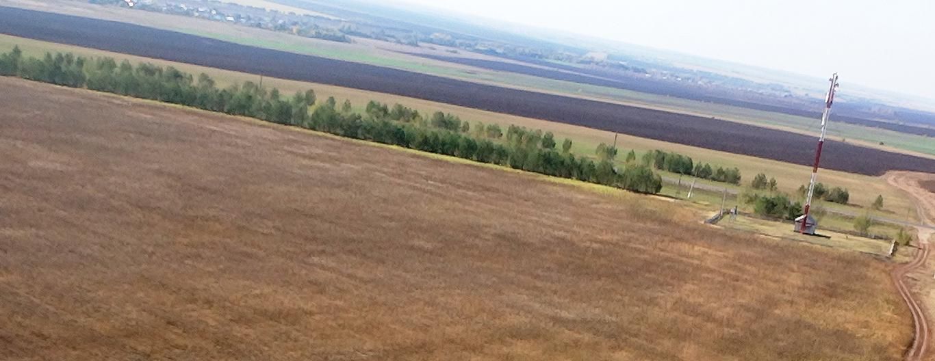

К вопросу безопасности. На "огрызке поля" под проводами остался небольшой огрех. Я знал, что он будет и мог его избежать. Я знаю свои границы допустимого и возможности своего самолёта, поэтому не стал излишне рисковать в ветренную погоду на незнакомых полях среди ЛЭП и деревьев.

Теперь понятно какое было поле. Можно выбрать один из рукавов, обработать по прямой, а оставшийся треугольник залить позже с остатком химии. Изгиб поля не большой, в принципе можно доворачивать, правда ошибки на довороте накапливаются. Это моё видение. как работали Вы?
А вообще Вам моё почтенье и уважуха за терпение и мудрость.

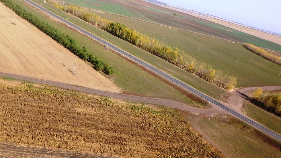

Поле маленькое, на склоне, ветерок сверху и с высокой лесопосадки.
Пока ветер не набрал силу, стараюсь закрыть края, с учётом  сноса ветра.
Гоны короткие. холостые ходы большие. Удалось подобрать удобный маршрут восьмёркой на 2 поля.
Интенсивный разворот перед лесопосадкой я делал, чтобы загнать шлейф против ветра к лесопосадке. По другому никак в эту погоду. Кроме того,проходя поле углом, я больше времени нахожусь над полем, больше площади перекрываю за один гон.
Визуалка,GPS-ка, в резком маневре есть неизбежная погрешность.
В пределах сотни метров от края визуально можно разложить химию достаточно точно.
Для снижения влияния ошибок в раскладке на таких, неудобных для обработки полях, уменьшаю расход химиката и ложу "гоны" плотнее с гарантированным перехлёстом.
Перед тем, как крутиться на маленьких полях, разгружаюсь на длинных гонах соседнего большого поля, затем остатки химии выливаю на "мелочь, углы, не угодья". Эти мелкие поля закрывал остатками 3-4 полёта.
На большом поле не удалось избежать огреха у лесопосадки, хотя 2 раза проходил вплотную к ней. Ветерок был уже существенный, да и "сотовая вышка" с растяжками - помеха существенная.

letun.peter сказал(а):
Из нового для меня.
загонять химию против ветра в угол, это интересно.
Струёй от воздушного винта?
Если ветер дует со стороны лесопосадки, то даже если я буду подстригать законцовкой крыла ветки на деревьях, всё равно 2-3 метра посевов будет не обработано, или обработано недостаточной дозой химиката.
Когда самолёт весом в полтонны отворачивает с перегрузкой от лесопосадки,  крыло отбрасывает на лесопосадку  мощный воздушный вихрь. Несколько таких проходов и у лесопосадки огрехов нет, хотя должны быть.  Иногда в углах полей я этим пользуюсь.
На длинном гоне такой фокус не срабатывает. Поэтому на большом поле огрех.
