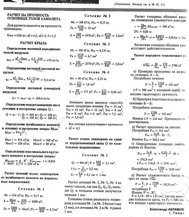

Поможите пожалуйста разобраться в расчете переднего стыковочного узла (Арго). Конкретно интересует пункт (в). Не совсем понятна формула
    108,5 КБ · Просмотры: 218
Обычно формула F=D*B,где D-диаметр стык.болта В-ширина(толщина) стык.узла
