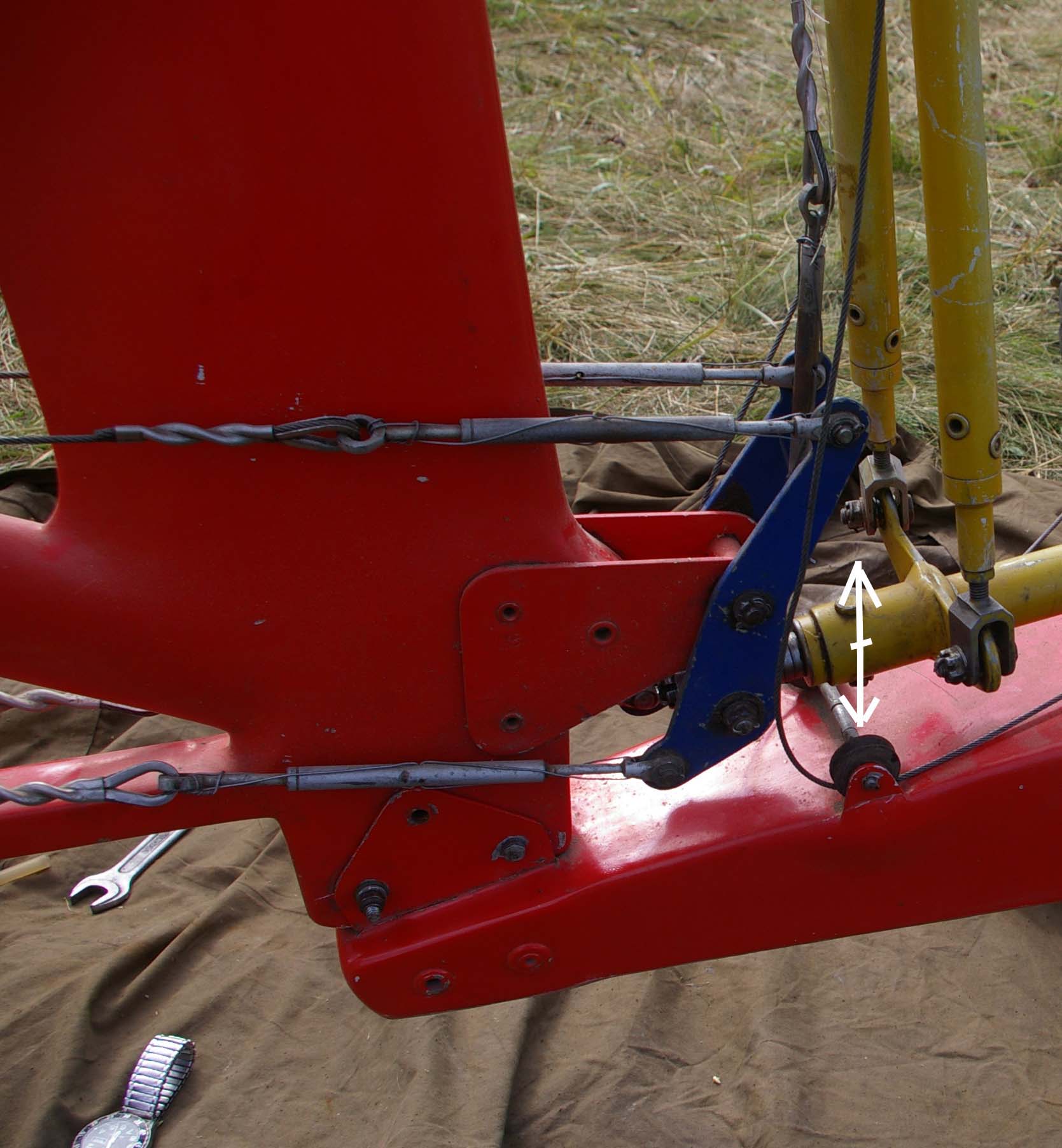

Есть такой вопросик в продолжение темы:
Есть множество ЛА, где элероны сделаны на всю длинну крыла.
соответственно - привод к ним выполнен через тяги у основания крыла и качалку.
Если же ось качалки смещать вниз/вверх то, соответственно те элероны будут поворачиваться синхронно несколько вниз или возвращаться в первоначальное положение и тем самым выполнять функции закрылка.
Вроде бы довольно просто сделать два  фиксированных положения оси качалки  и карданчик на вал к ручке. Конечно,  это усложнить конструкцию - но, даже если и заклинит этот механизм - то это приведёт лишь к тому, что  "типа закрылки" или не уберутся или не выпустятся.
Хотелось бы услышать менния...

Такая штука называется зависающий элерон или элевон. Известно это давно. Есть на многих самоделках...Точно знаю, как это реализовано на самолётах Ермакова, но лучше спросите сами у Юрия Александровича, т.к. управление на его самолётах, скажем так, оригинальной конструкции, и ему самому будет проще рассказать и показать...

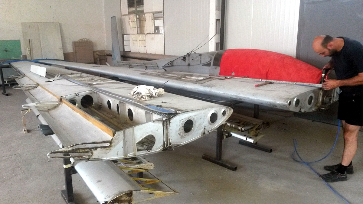

Уважаемые авиаторы,позвольте обратиться за советом. Проектируя крыло с профилем серии GA(W), столкнулся с некоторой трудностью относительно механизации закрылка, а именно:
NASA рекомендует довольно замысловатую траекторию выдвижения закрылка, вероятно это необходимо для выдерживания щели? В принципе задача решаемая, но лично я нигде не видел такой механизации, обычно закрылок движется по радиальной траектории. Лётная братия, с которой я знаком, советует не заморачиваться, вот я и рискнул обратиться к вам за советом. Для ясности вопроса прикрепляю эскиз. Сразу прошу прощения за качество.
Что скажите, какие есть мнения?
Здравствуйте медработник! Интересен результат ваших изысканий по приводу закрылка. Были ли опробованы хоть какие нибудь варианты. Я лично понял что заморачиваться с оригинальной траекторией смысла нет. Лично мне нужен механизм спрятанный полностью в крыло без торчков в потоке и крайнее положение в 40 градусов для посадки,20 градусов на взлет, 10 градусов посадка с отказавшими двигателями. После изучения всех вариантов найденных мной, удовлетворяющих не нашел. В одном из патентов есть привод по оригинальной траектории,но очень сложная кинематика,много тяг и рычагов и большой торчек с низу крыла.Разработал свой вариант-телескопический, но без торчка в 3 см с низу крыла не вышло и рычаг 130/420 не в мою пользу,жесткости не будет может заклинить. Вариант ЦАГИ на двух рычагах с верху крыла не приемлем.Вариант Владимира Павловича просит вынос оси поворота закрылка на 400 мм в низ крыла,у меня на 300 вода. Вариант эриски не понял ,фото не орасили мой мозг-вижу только трубу и полиэтилен. Остается только вариант живого по направляющим,с последующим статическим испытанием выхода закрылка под нагрузкой. Направляющие попробую по максимуму спрятать в крыло.

Конечно же получится как получится,но есть стремление выжать максимум из ситуации в лучшую сторону.
Посмотрите выдвижение закрылков на нашем Патриот УА. Много фото есть на ветке. Ничего не торчит, простая система, испытано выдвижение одним пальцем нагруженного крыла на 4.5Ж, . Испытано в воздухе, Единственно, максимальное выдвижение 30%, если больше-нужно рельсами вылазить наружу. Но это от профиля то же зависит. Новое крыло делаем по такому же принципу, только намного проще. Размер щели в каждом положении продувал аэродинамик в компютере и выбрал самый оптимальный.
