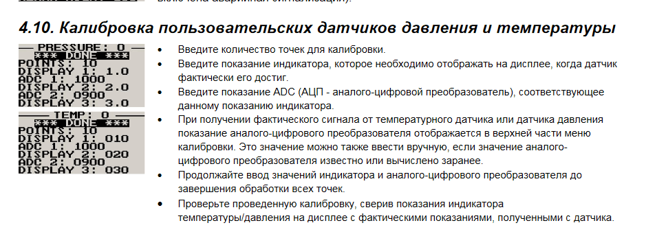

Добрый день подскажите что делать. У меня прибор контроля двигателя mgl e-1.
Врет датчик давления топлива, показывает давление 1 бар, хотя по сути там 0.5 бар. Пробовал в настройках сменить тип модель датчика лучше не стало.. Думаю может, сделать просто калибровки под универсальный датчик, там кажется есть такая возможность... Но вот незнаю как это сделать.
