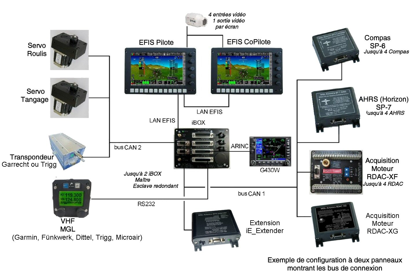

Уважаемые, подскажите, пожалуйста:
1) какой минимальный набор приборов нужен к системе iEFIS (с тачскрином)? Что по ценам?
2) какой максимальный угол наклона приборной панели от вертикали?
3) может ли iEFIS показывать данные с двух двигателей?
Заранее спасибо :)

1) http://www.veter50.ru/prib/----.html
Минимальный набор - просто iEFIS + iBox. Будет как GPSка работать.

То есть это будет, впринципе, уже полноценный ПНК??? Получается в теории можно обойтись фактически одним монитором :D. Дублировать пару приборов, конечно, не будет лишним
Не, ну как полноценный ПНК... Это МИНИМАЛЬНЫЙ набор :)
Чтобы показывал баровысоту и воздушную скорость надо завести полное и статическое давление.
Чтобы показывал магнитный курс надо докупать SP-6
Чтобы показывал авиагоризонт надо докупать SP-7
Чтобы мониторить двиг надо докупать RDAC + кучу датчиков.
Чтобы ток зарядки аккумулятора смотреть, надо шунт.
Чтобы автопилот работал, надо сервомашинки.
Чтобы дополнительные кнопочки были и свои сигналы заводить можно было, надо IEOX.
ну и т.д.
нет предела совершенству
