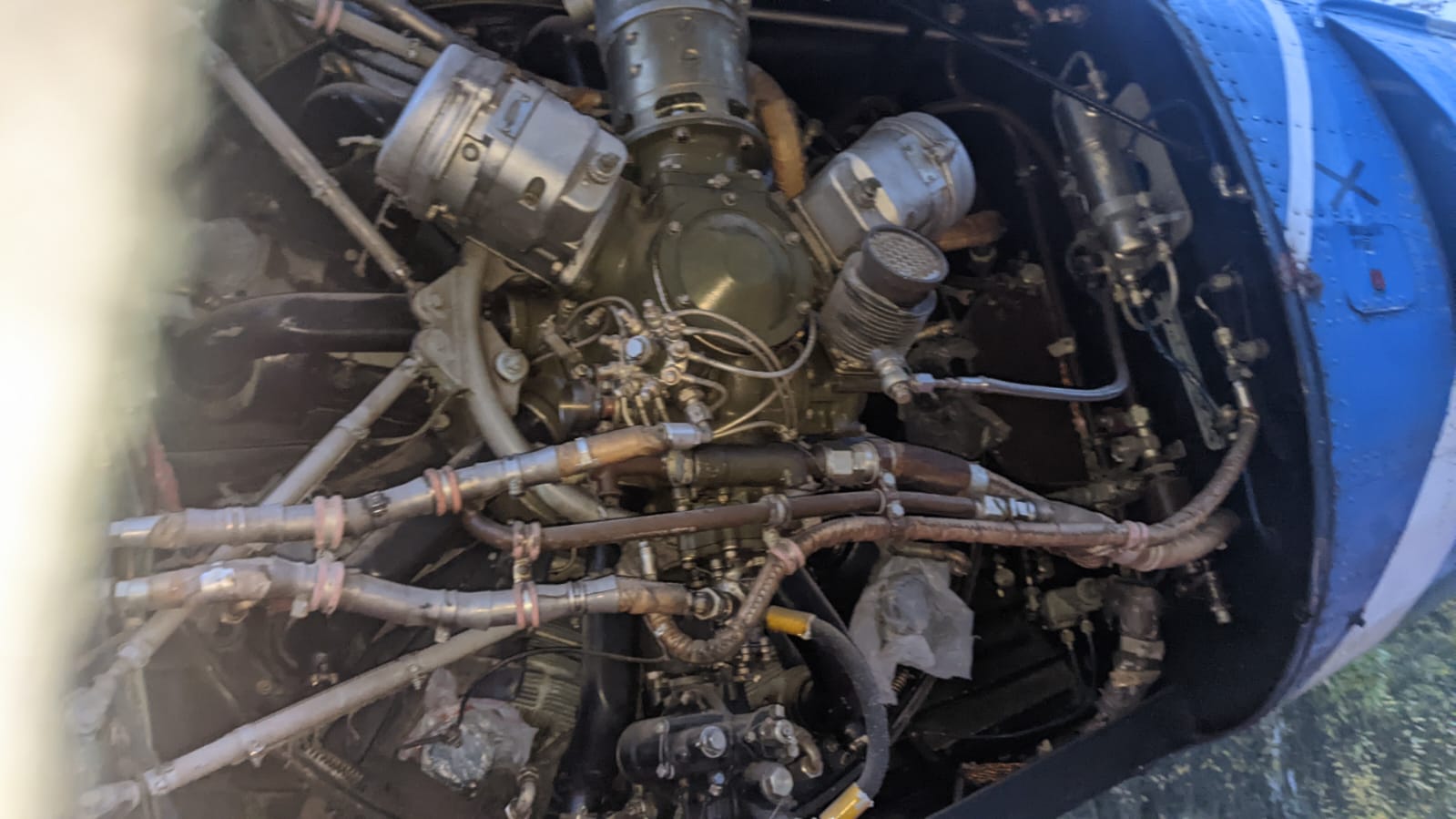

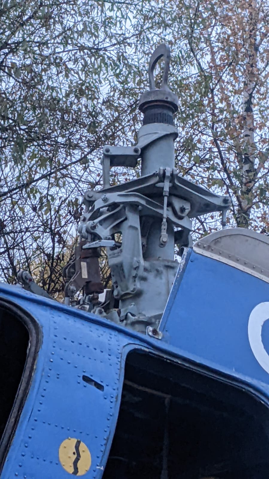

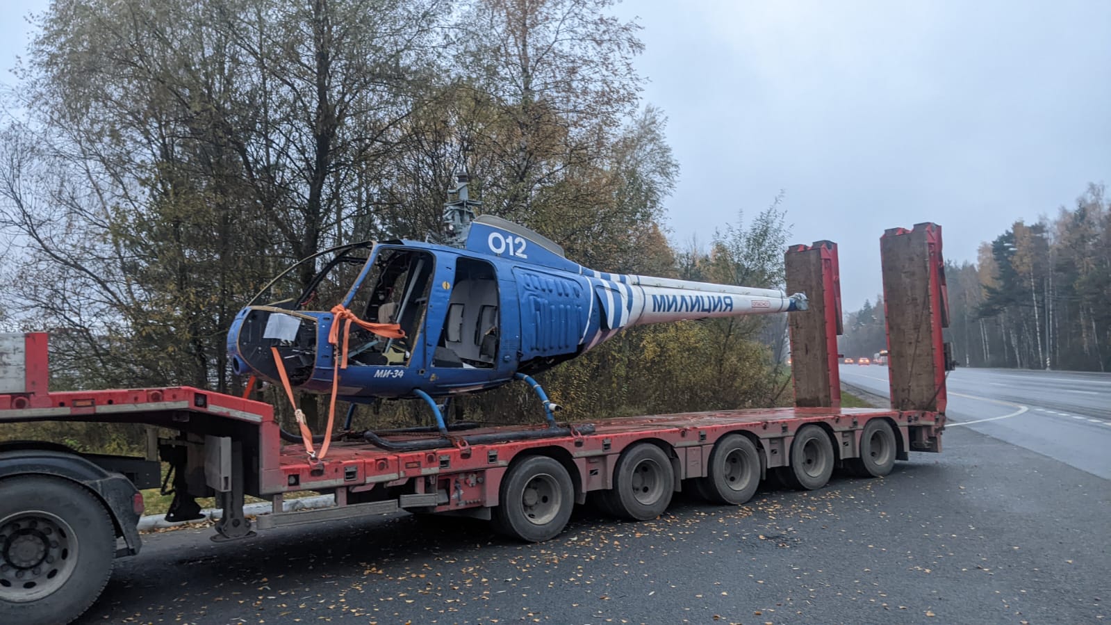

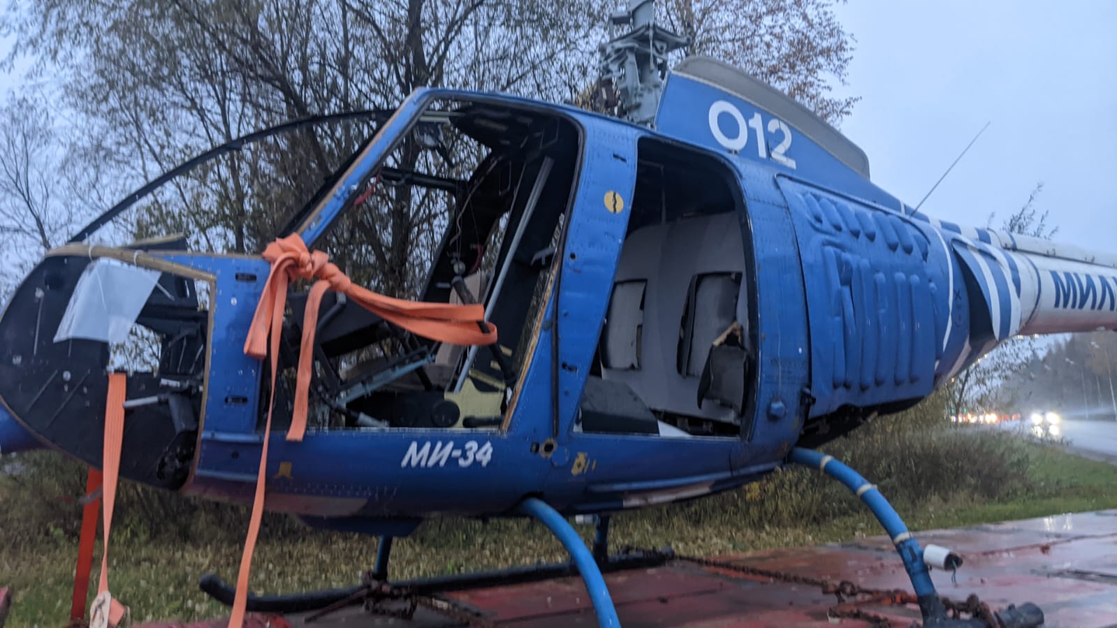

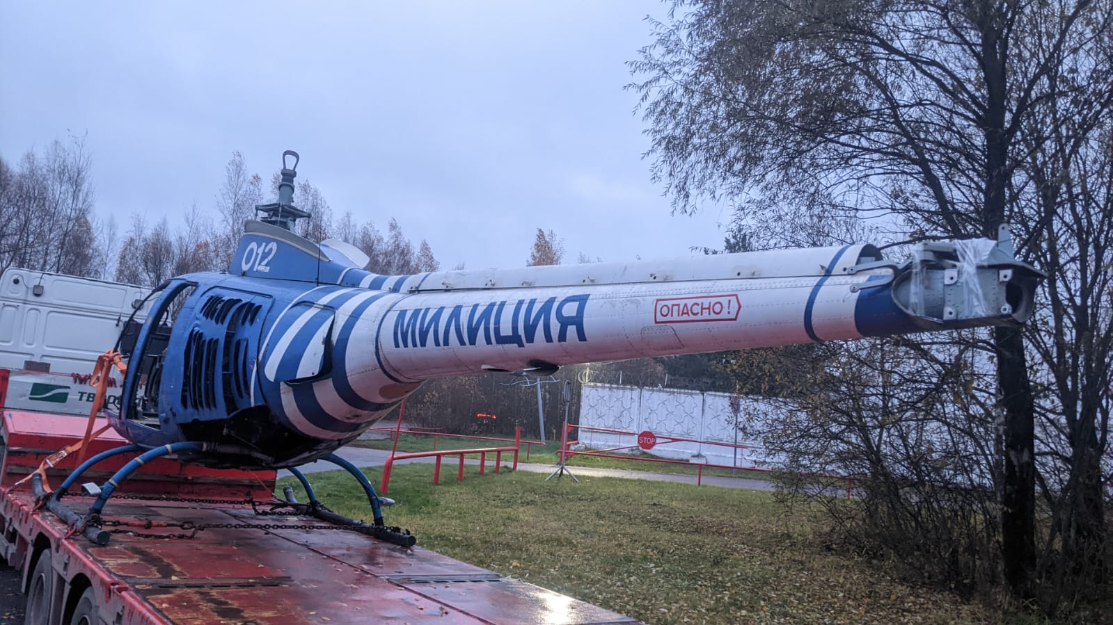

Уже потерял интерес к этому обсуждению, но на выходе с работы неожиданно встретил вот это
Пункт назначения - Томилино. Видимо в НЦВ везут. Интересно, донором будет или как подопытного для имплантации?
Формуляров у водителя ожидаемо не оказалось:LOL:
Но ещё раз оценил насколько это основательная конструкция в сравнении с тем же Робинсоном, выросшим из 2х местного вертолётика!

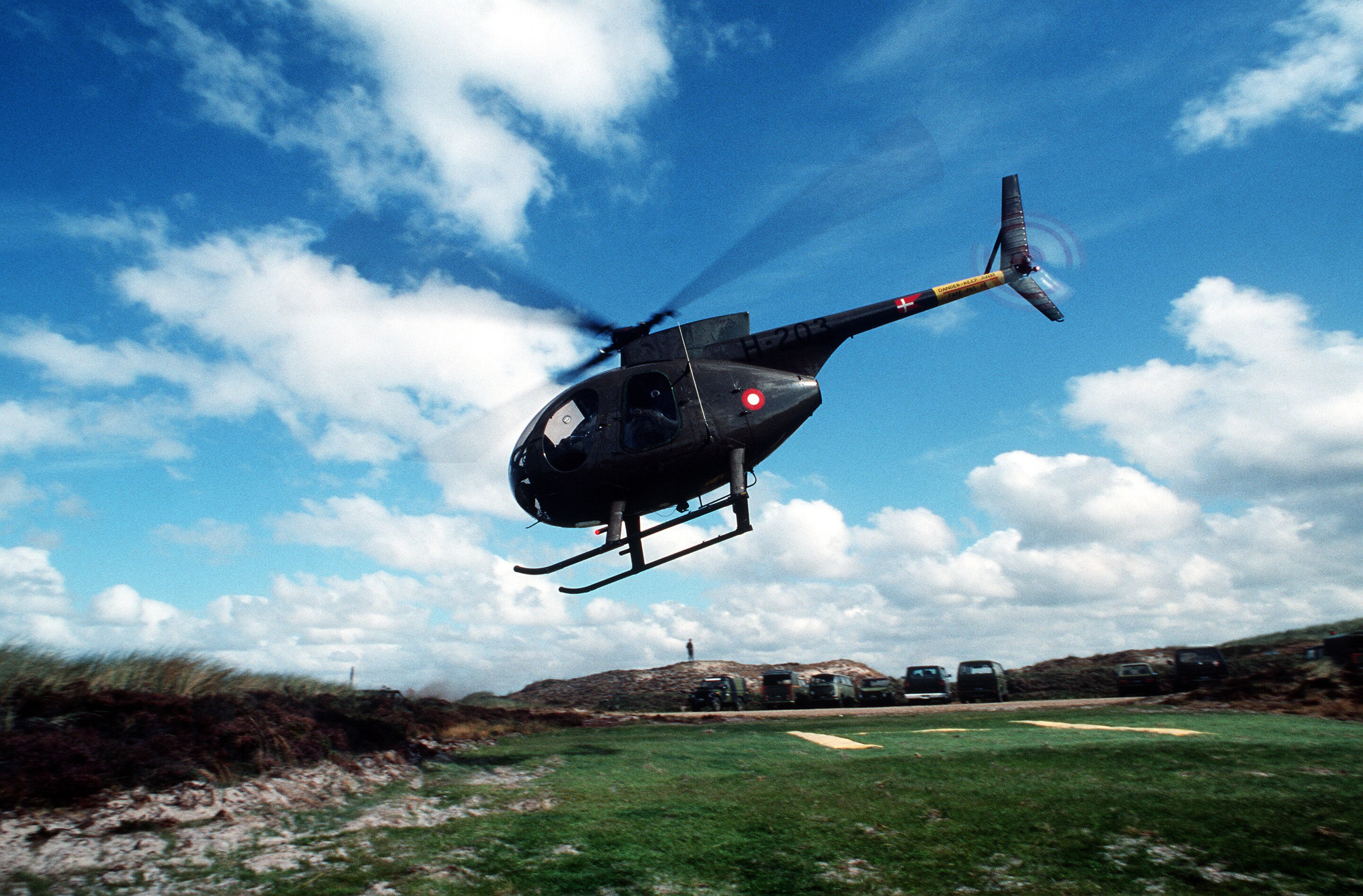

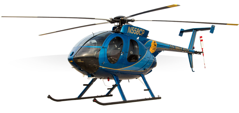

Hughes OH-6 Cayuse именеет двигатель сходной мощности и еще меньшимие габаритаы + компоновка принципиально не позволяет впихнуть носилки -
undefined
MD 530F
Производится с небольшими модернизациями как MD-530F по сей день. В данный момент наши "партнеры" вовсю зачем-то клепают TH530 trainer.
Для кого -то же они делают именно его , а не замечательный R66

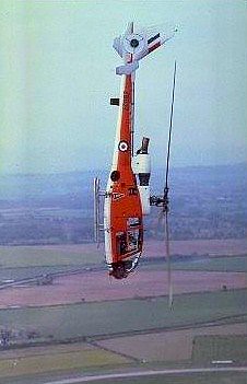

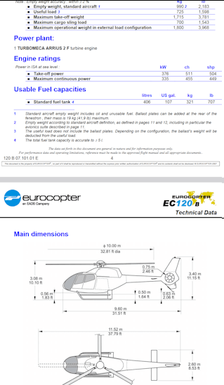

Ближайший по размерам , мощности и внутреннему обьему фюзеляжа к МИ-34 с ГТД типы - Eurocopter 120 и газель- оба весят в районе тонны и везут 700 кг..
Причем , частично композитный ec120 получился даже тяжелее дюралевой газели.
Все 3 типа, несмотря на разные несущие системы , могут переностить отрицательные перегрузки,имеют запас по прочности несущей систетмы- как побочный эффект -крутят петли и бочки. За счет этого можно летать в горах. не боятся порывав ветра и нисходящих потоков.
R66 безусловно иметт более высокую весовую культуру - но втулка белла регулярно пополняет кладбище.
Ни для какой серьезной работы он не годится.

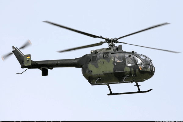

Да нормально все....если подходить к процессу со здравым смыслом. Вон , немцы , сколько лет юзали свой MBB BO-105 , у которого прямым потомком стал Еврокоптер-120...
Еврокоптер 120 - потомок газели, которая потомок алуетта, который потомок ламы. Бо -105 двухдвигательный вертолет , потомок которого MBB/Kawasaki BK.117 . У нас в этой размерности производится Ансат.
