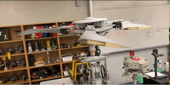

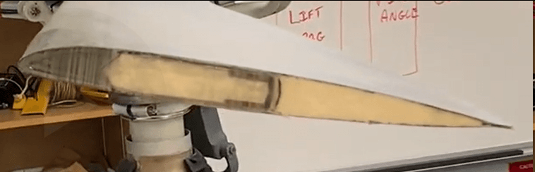

на фото лопасть белки -350-го еврокоптера в разрезе
Вкратце - уголь для жесткости - стекло для мяса. Но это лучше в профильной ветке композитчики расскажут.
Ну и у Ми-34 лопасть делается из препрегов, а не намоткой. Два многослойных препрега, передний и задний, с перехлёстом формуются на оправке и закладываются в матрицу и в печь. Так делают лонжерон.
Отдельно формуются обшивки хвостика - верхнюю и нижнюю. Склеивают их между собой с сотовым заполнителем и потом хвостик приклеивают к лонжерону. И всё это делается из СВМ, он же Кевлар.
А на этой белке наверное слегка упрощён техпроцес, за счёт формовки всей наружной корки лопасти в матрице, с предварительно отформованным лонжероном внутри и приклеены к нему заполнителем хвостика.
