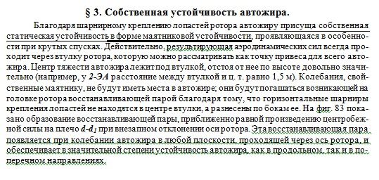

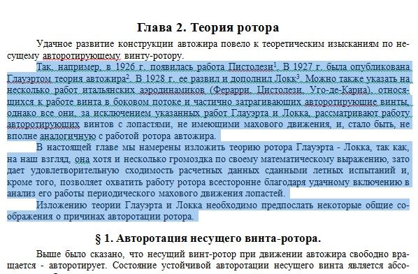

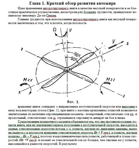

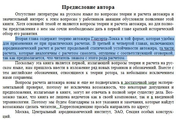

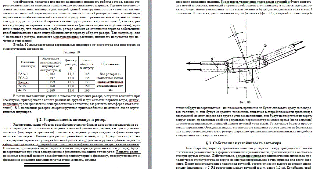

Наслаждайтесь!  😉 Только одно то, что  Mamadaliev
Alisher  знает больше и лучше, чем какой то @ ВЯЧЕСЛАВ.33.150 - мне доставляет ещё большее наслаждение!!! 😎

Уважаемый Foyx , вы привели пример для ротора с разнесенными ГШ , опишите своими словами как происходят эти -же явления на качальном роторе , т.е. на совмещенном ГШ .

Уважаемый Orca, я не приводил ни чего своего - всё это изложено в книге Братухина, при публичном прочтении. Касаемо же Вашего вопроса, прошу Вам самому мысленно проанализировать, что может измениться в механике одного и того же явления, если вы подвесите маятник на карданный подвес, а за тем тот же самый маятник подвесите на обыкновенную нитку? Предполагаю реплику! 😉
До тех пор, пока Вы не добавите "некую экспоненту" в виде вертолётного узла аэродинамического управления ротора, такого как автомат перекоса - управление автожира будет неизменно оставаться балансирным! 🙂

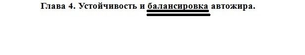

Нет Алишер.
Вы именно написали отсебятину.
И на каком основании Вы это сделали??
Вот на этом что ли???
    6 КБ · Просмотры: 124
Foyx сказал(а):
не вникая в суть диалога
Алишер, суть диалога в том, что Вы явно поспешили с выводами.
"Глава 4. Устойчивость и балансировка автожира."
Вы, как дилетант,  попались на слово "балансировка".
В этом слове и в слове "балансирное" (допустим, управление) общим является только корень этих слов.
Кстати, Точно такое название, но с другим конечным словом можно встретить и в литературе о самолётах, вертолётах, дирижаблях, летающих тарелках и прочих ЛА.
И даже в литературе о подводных лотках и прочей нелетающей техники.
Корень там "БАЛАНС".
Например. "Глава 7. Устойчивость и балансировка самолёта Ил-96." (или ещё какого нибудь самолёта или вертолёта.)
Но это же не значит, что самолёт Ил-96 является балансирноуправляемым ЛА.

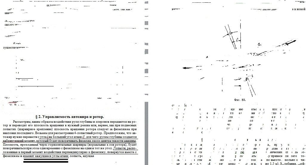

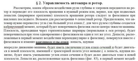

Хорошо, хорошо, мой "непримиримый" оппонент!;D Тогда как вы отнесётесь к этому утверждению Братухина?🙂

Вот тут
Говорится о том, что именно Глауэрт с Локком разобрались и более полно описали работу авторотирующего ротора, в том числе и при косой обдувке авторотирующего ротора.
И всё.
А я просил Вас дать скрин со страницы трудов Глауэрта и Локка, в которой чётко ясно односзначно будет написано их мнение о том, что они считают автожиры БАЛАНСИРНОУПРАВЛЯЕМЫМИ ЛЕТАТЕЛЬНЫМИ АППАРАТАМИ.
А Вы что тут дали???   ;D ;D ;D ;D ;D ;D ;D ;D ;D ;D
Теперь далее.
Вот на этой странице (смотреть внизу) в той части текста Братухина, которую Вы понаподчёркивали,
русским по белому совершенно чётко и абсолютно однозначно
описывается то, по каким причинам вращающийся ротор автожира изменяет своё пространственное положение после того, как крылатый фюзеляж этого автожира изменит своё положение в пространстве.
Кстати, под воздействием аэродинамических сил, возникающих либо на элеронах крыла либо на руле высоты хвостового оперения.
Вы подчеркнули словосочетание "изменяет кажущиеся углы атаки", которые изменяются в зависимости от азимутального положения лопасти при её вращении.
Видимо, в те времена Братухину словосочетание "циклический шаг лопасти" в голову пока не пришло.
В общем, в том месте чётко описывается появление у ротора циклического шага.

Да правда ли???!!! 😱 Тогда прикиньте "на глазок" дату изобретения Юрьевым автомат перекоса и дату рождения Братухина. Не забудьте ещё то, что понятия и терминология циклически изменяемый шаг лопасти - появился именно с изобретением АП(а то получается, "...изобрели что то, чему ещё не знают применения") ;D
Так что "Глупость - существует для того, что бы над ней смеяться! И делать выводы..." (С)Козьма Прутков
Что я и делаю! Три раза ХА! ;D
Foyx, разместив здесь текст из книги Братухина, Вы, сами того не подозревая, только подтвердили то, о чём Вам говорил Вячеслав насчет аэродинамического управления наклоном плоскости вращения ротора.
Фойкс, покажите мне тут скрин страници СТАРОЙ КНИГИ (НАЧАЛА 20 ВЕКА) с описанием принципа работы АП Юрьева, на которой встречается термин "ЦИКЛИЧЕСКИЙ ШАГ" или "циклически изменяемый шаг лопасти".
Будьте так любезны, докажите свою правоту.
