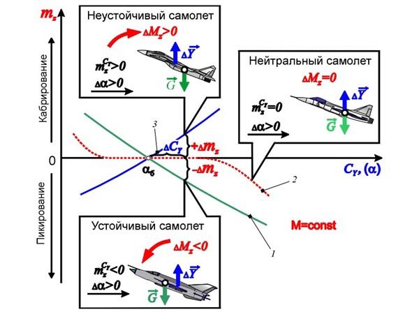

Какой аэродинамической схемы МИГ 23 ?
Тут надо исходить из всего ряда модификаций этого самолета. Сравнивая первые серии с последними , ессно , серьезный разрыв. Тем не менее , скорее он находился между "Нейтральным" и "Устойчивым". И конечно САУ сильно помогала. Хороший пример , это когда самолет пролетел до Бельгии...без пилота.

На больших углах атаки и в глубоком развороте ( под 90° ) , если перетянуть РУС на себя.. Это вам не истребитель 5-но поколения , напичканный электроникой. Последние модификации , уже были оснащены автоматикой , звуковым информатором и тряской РУСа , для предотвращения сваливания. Учите матчасть..

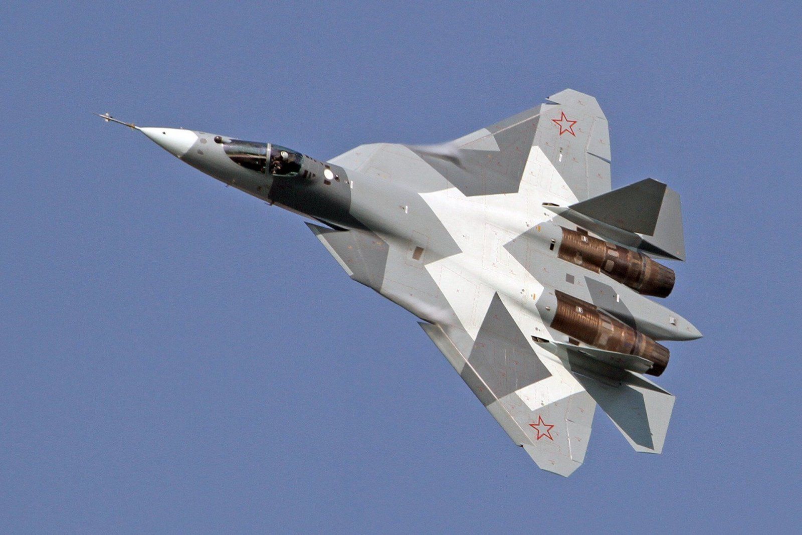

Су 57 имеет нормальную аэродинамическую схему , а какую устойчивость?
Лично мне думается , что устойчивость не ниже нейтральной или устойчивая.
Я думал, почему так резко отошли от неустойчивой схемы , сверх маневренной , в пользу устойчивой, и вовремя обсуждения МИГ 23 осинило.
По логике дожен быть отказ от электро дистанционной системы управления или дублироваться.
Какой "устойчивый" ? При отказе БК , летчик не сможет справиться с управлением . От слова-Никак.

Степень продольной устойчивости Су-57 положительная, т.е при случайном увеличении угла атаки, самолет, при свободной РУС стремиться к дальнейшему его увеличению. Очевидно, что на некоторых режимах, в зависимости от загрузки и положения центровки он может быть и нейтральным. В системе управления "устойчивость" обеспечивается автопилотом. Прямой связи между РУС и органами управления нет. Все сигналы от отклонения РУС в виде электрических (электронных) поступают в автопилот и только после этого на бустера управления после их обработки....

Истребители 5-6 поколений отличаются статистической неустойчивостью с использованием ЭДСУ, двухконтурным двигателем, управляемым вооружением и совершенной авионикой. Без комплекса бортовых ЭВМ , пилотирование ( без попадания в "плохие" режимы) - практически невозможно..
