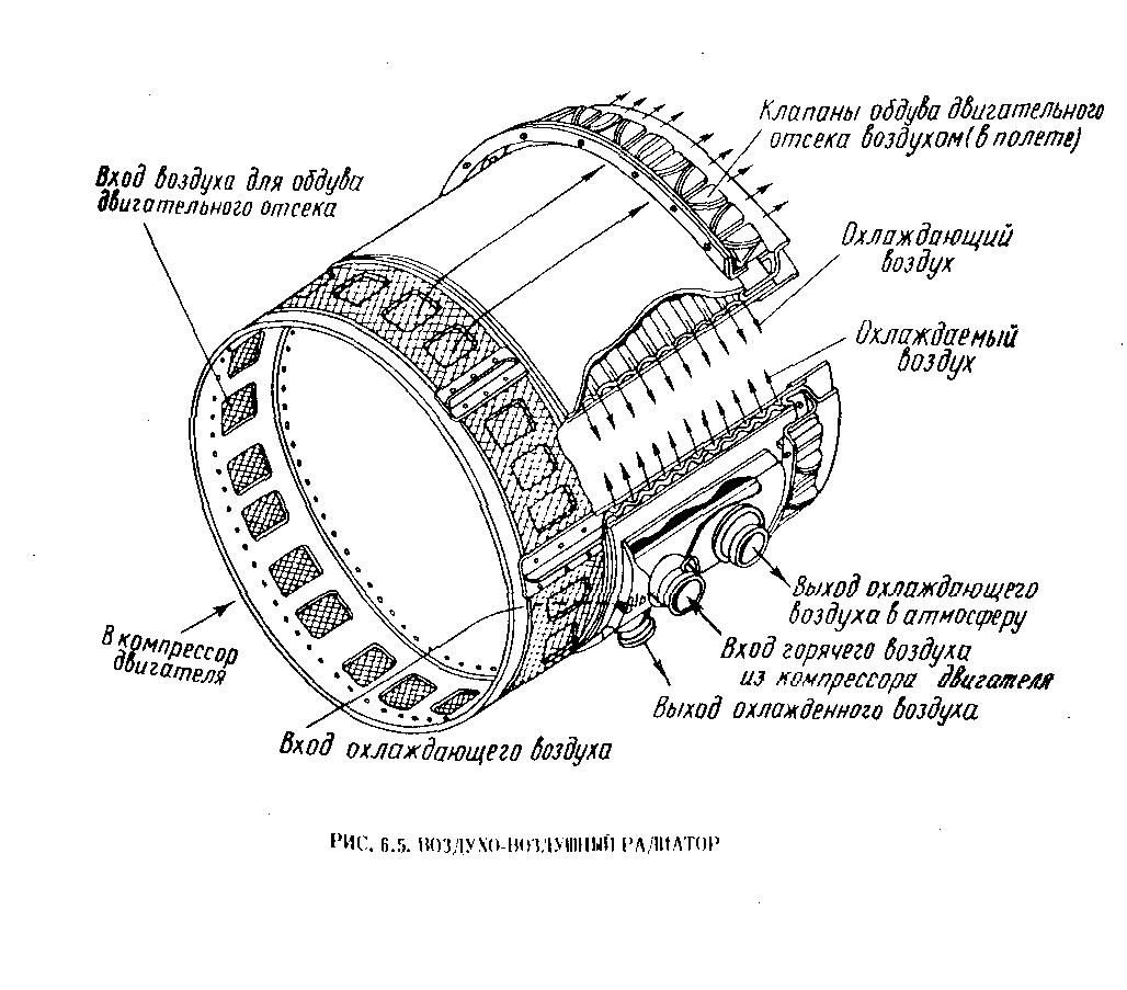

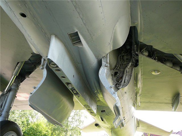

Коллеги показали интересное фото Иракского МиГ-21Бис. Такая штука установлена на всех самолетах, в свое время поступивших в ремонт. У кого есть предположение, что это такое?
самодельный дополнительный кондиционер с выносным воздуховоздушным радиатором. видимо у них там жара :-[
Жара не только у них! Всем хватало штатного воздухо-воздушного радиатора.
    152,9 КБ · Просмотры: 253
Пролетал на МиГ-21 по всем Азиям, в кабине в любую жару нормально, можно сделать и холодо, однако на рулении - вешайся, пока дорулишь до ВПП 100 потов сойдет.
Насчет КАФ берут большие сомнения но не "коробка автоматики форсажа" ли это? Хотя ее расположение между пушкой и центральным пилоном сомнительно, до двигателя еще  1,5 м. Тем не менее, скорее всего, это КОРОБКА АВТОМАТИКИ ФОРСАЖА
Судя по схеме расположения лючков, в этом месте находятся (правда, схема МиГ-21ПФ) агрегаты 422А2, Ф37ВТ, СД-3, КАФ-13Д,  электрожгуты.
Только наверно коробка автоматики форсажа КАФ-13Д вряд ли имеет отношение к внешнему радиатору.
Остановимся на версии коллег с польского форума, что это дополнительный воздухо-воздушный радиатор, аналогичный использовался на МиГ-21У, УС, УМ.

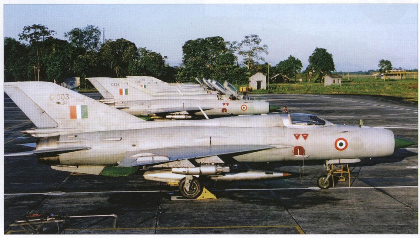

В конце 1970-ых, Индия начала приобретать MиГ-21M/MФ, следовательно значительную часть флота МиГ-21ФЛ поместили на базы хранения.
Однако в середине 1980-ых, эти ФЛ-ы были изъяты с баз хранения и доработаны в Индии до стандарта OFTU, ( четые БД под крылом. и оснащены антеннами IFF-400 (на носу)).
Вот интересно, кто слышал в истории нашей авиации, когда-либо с баз хранения техника изымалась, кроме как для утилизации?

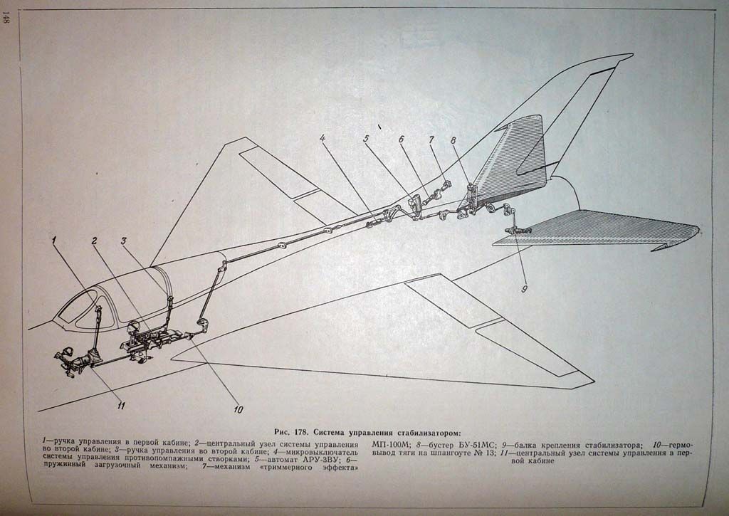

В статье Геннадия Кузнецова «Секретно пилотажный авиаполк» есть такой момент:
МиГ-21ФЛ был легким и послушным в управлении, возможно, во многом благодаря установленному на нем, как и на других более ранних модификациях МиГ-21, эффективному триммерному устройству, снимающему усилие на ручку управления. С переходом полка 1970-1971 годах на более тяжелые СМ, МФ, МТ на которых «триммерный эффект» достигался с помощью другого агрегата, возникла необходимость в его замене на прежний, более эффективный и удобный в пилотаже.
Просьба летчиков, обратившихся в МАП, была удовлетворена, и на новые пилотажные МиГи поставили прежние триммерные устройства.
Я пытался выяснить у Геннадия что именно за триммерное устройство было установлено? Но он в статье ссылался на воспоминания отца и техническую сторону отличий устройства объяснить не мог.
Давайте попробуем уточнить, что именно было изменено и менялось ли вообще?
Сколько мне известно механизм триммерного эффекта был на МиГ-21 только на руле высоты и приводился в действие электромеханизмом МП-100. И конструкция его оставалась практически неизменной, начиная с МиГ-21ПФ (а может быть даже с Ф).
Механизм триммерного эффекта управлялся движковым переключателем на ручке управления и с помощью электромеханизма смещает нейтральное положение загрузочного механизма, перемещал пружинный загружатель имитируя аэродинамический триммер. Передаточное отношение от ручки управления к стабилизатору для снижения или повышения диапазона его отклонений и одновременно усилия в зависимости от скорости и высоты полета выполняет другой механизм, автоматика регулирования управления АРУ-3В.
На более поздних модификациях в связи с заменой автопилота КАП-2 на АП-155 в схему управления добавилась рулевая машинка РАУ-107.
Совершенно верно в общем
Уточните, что именно верно, в общем?
Наличие на ранних модификациях МиГ-21 различий в механизмах триммерного эффекта стабилизатора? Или наоборот отсутствие этих различий?
В управлении ползунковым переключателем триммерного эффекта что на ПФ, ПФМ, ПФл и т.д. вплоть до БИСов различий не было. То, что в систему управления включались различные автопилоты, никакого изменения в ход ручного управления не оказывало.
Да вот я тоже так думаю. Почему то автор статьи утверждает, что на пилотажных МиГ-21ФЛ из Кубинки была доработана система триммера типа как на ранних МиГ-21.
Правда, на МиГ-21Ф (Ф-13) документацию найти уже практически невозможно. Есть описание МиГ-21У (изделие 66) там схема управления стабилизатором точно такая же, как и на более поздних 21-ых.
