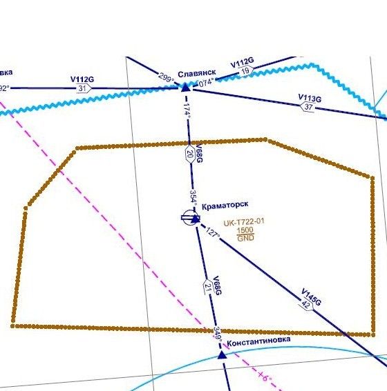

Еще раз, пожалуйста. Вот Краматорск, к примеру. Да, военный СТР, но там самолей я отродясь не видел ни военых ни гражданских. Никаких регулярных, чартерных рейсов ГА, никаких учебных полетов военных там нет. И что, все равно это считается СТР и нужна будет заявка?
Я сожалею , что ты не знаешь до сих пор структуры ВП Украины
Ты же не учишь...
Военные СТРы работают, а следовательно являются пространством С по расписанию. Если не работает - значит пространство G. Джанкой пролетаешь, спрашиваешь у диспетчера: работают? - Если нет - летишь напрямую, через СТР, никого ничего не спрашиваешь. Или я не прав?

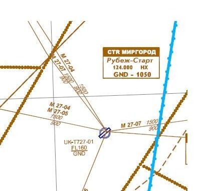

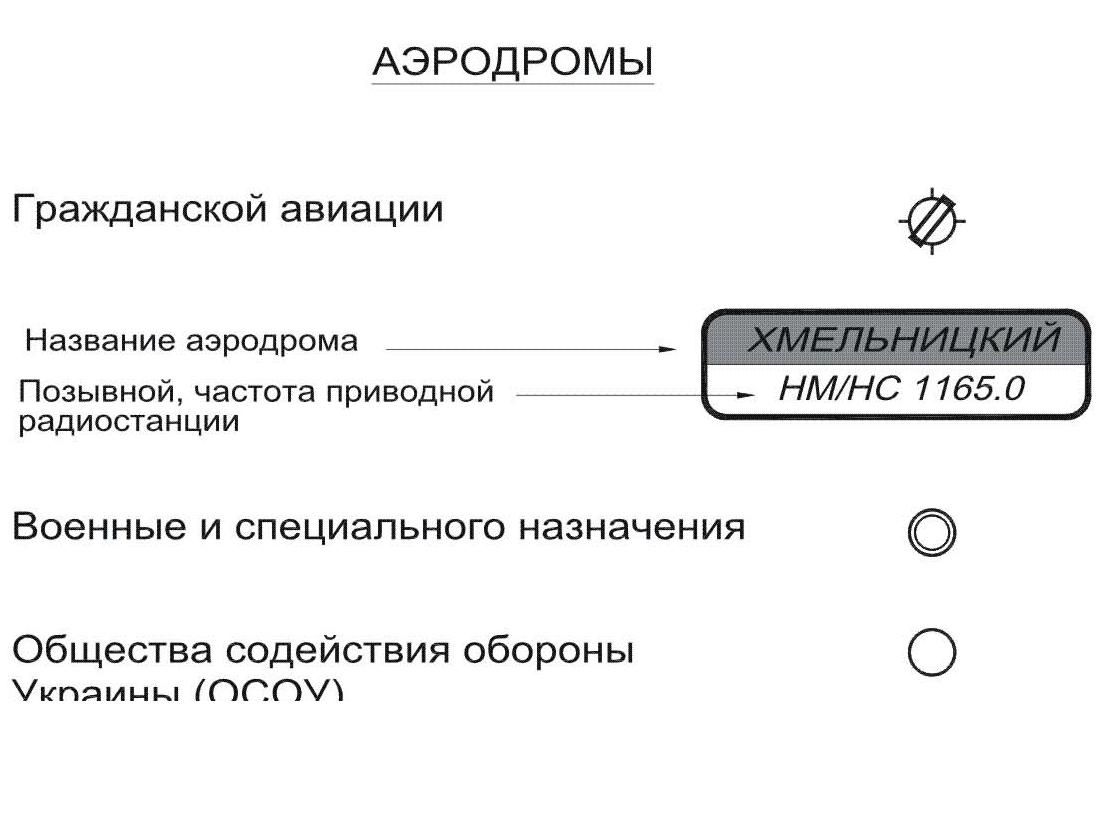

По краматорску не всё так однозначно. Вот схемка (свеженький АИП, правда не тот который в мае вступает в силу), и собственно обозначения аэродромов. "ситэров" я не нашёл, как и пренадлежность к МО.
Вот как выглядит "ситэр" МО, Миргород. Двойной круг, частота и.д.. А Краматорск действительно похож на аэродром в классе "джи".

И в перечне Краматорска нет " как в военных так  и в гражданских СТР"
    39,4 КБ · Просмотры: 397
    68,6 КБ · Просмотры: 413
    23,2 КБ · Просмотры: 384

Краматорск у меня есть в перечне АИП Государственной авиации
Это книжка в тёмном "кожаном" переплёте с "золотым орлом"?
Она вроде для "вояк" издана, хотя надо поспрашивать. В "гражданском" АИП он никак не проходит. По умолчанию если зона работает, то запрос должен быть. Если нет то и суда нет.
Хотя надо смотреть что у них в ИПП написано (если есть такая).
