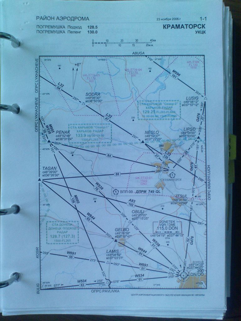

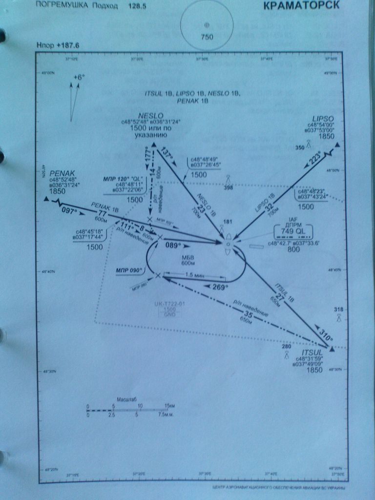

Как вчера и обещал , серия фото АИП Украины по теме КРАМАТОРСК
Т.е. данные не правлены , де ЮРЕ СТР там существует  :-?

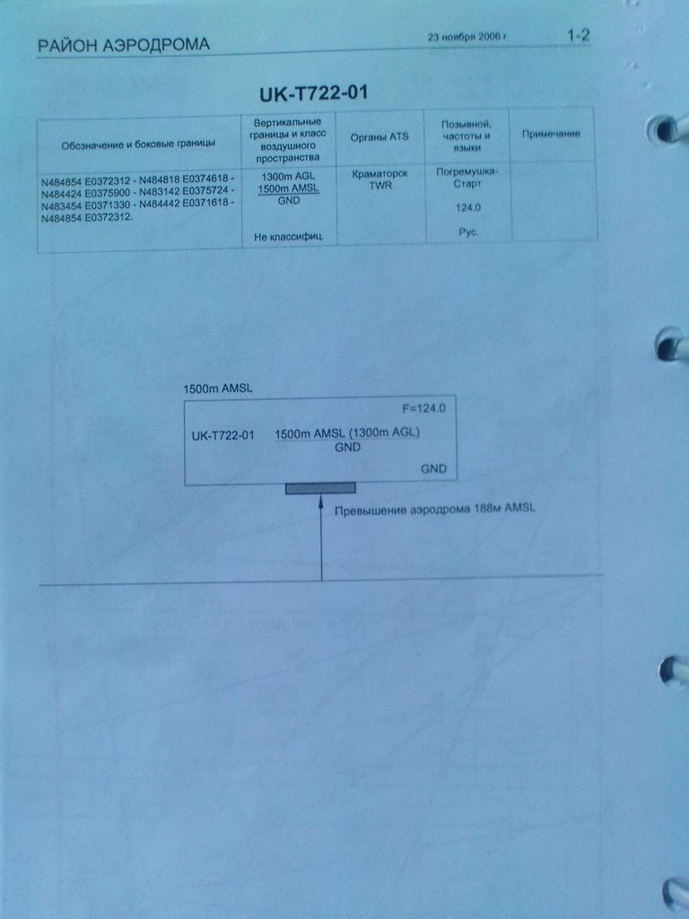

Показал не в полном объёме информацию , а для подтверждения того , что СТР там ПОКА ещё никто не отменял. И в сязи с этим всё ещё требуется выполнять дебильные процедуры
    83,8 КБ · Просмотры: 427
Год на схеме 2006. У меня на старой карте (5 километровка) всё анологично аипу вояк. Но уже второе или даже третье издание АИП, по Краматорску нет СИТИэр, и частот нет и зоны ситиер нет, есть аэродром и "трейнинг" зона и всё.. Единственным валидным документом для пилота является именно АИП, и по нему он планирует свой полёт.

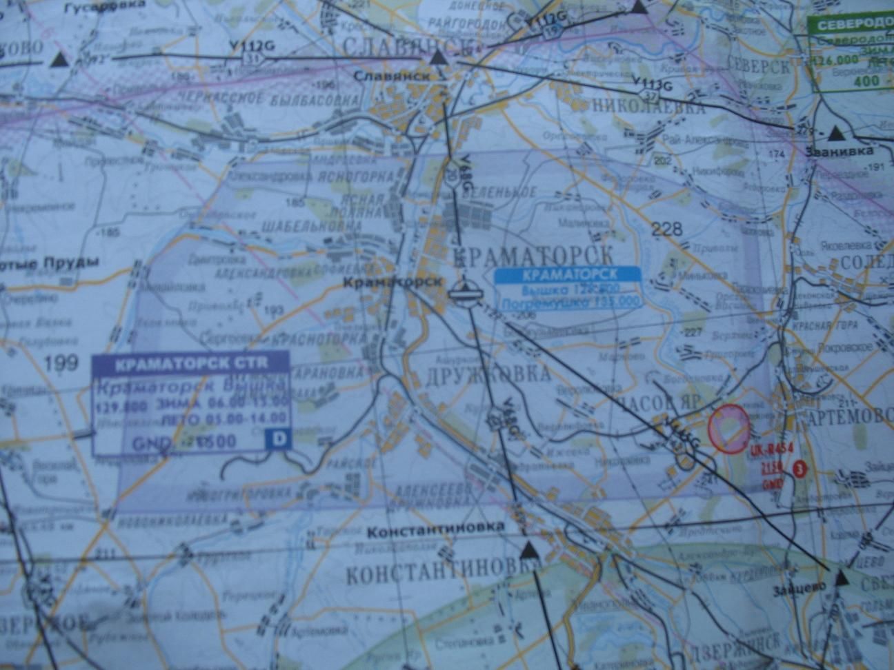

Вот собственно карта более старая.
Я прошу прощения за зануцтво, но вроде всё в пределах темы. Люди в Краматорске летают, и им вроде тоже это надо. Всем спасибо.

Про Краматорск: в разных изданиях карт там то показан СТР то не показан. Вот тут Алекс приводит крайнюю редакцию, где показан военный СТР. Регулярно летаю с этого аэродрома (это мой аэродром базирования), даю только заявку. ФПЛ не даю. То же самое касается Коротича: то он входит в СТР Харьков Основа, то нет. Но НИКОГДА я не давал ФПЛ, только заявку. Как вы это объясните?

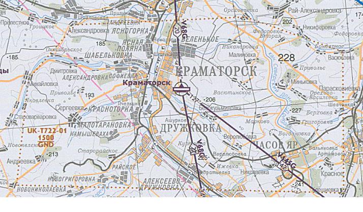

@ alexНу это совсем уже старая карта.
@ GennadijНу так, Гена, обрати внимание Краматорск обозначем не как СТР, а как тренировочная зона военной авиации, это не диспетчерская зона (СТР).
Также кстати обозначены и Майское, и (теперь я досмотрел - это к вопросу предыдущего моего поста) и Моспино и Тарасовка и Коротич.
Это фрагмент новой карты. Здесь согласно символов указан Краматорск как гражданский аэропорт и БЕЗ СТРа. А на официальной свежей карте VFR Jeppesena  Краматорск с СТРом ...
НО в военном АИП Украины всё по старому т.е. с СТРом, и на него обновлений не приходило. Т,Е, военные дали дупля что ли ? 😱
