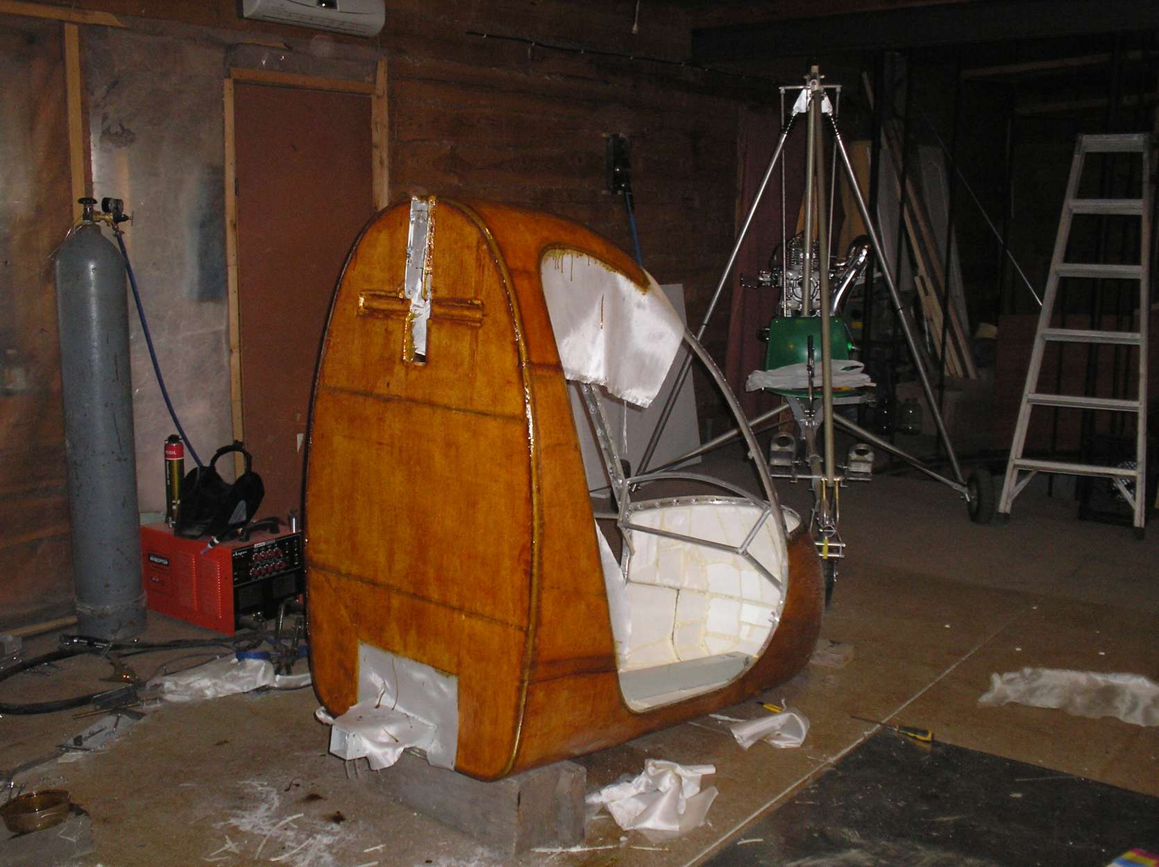

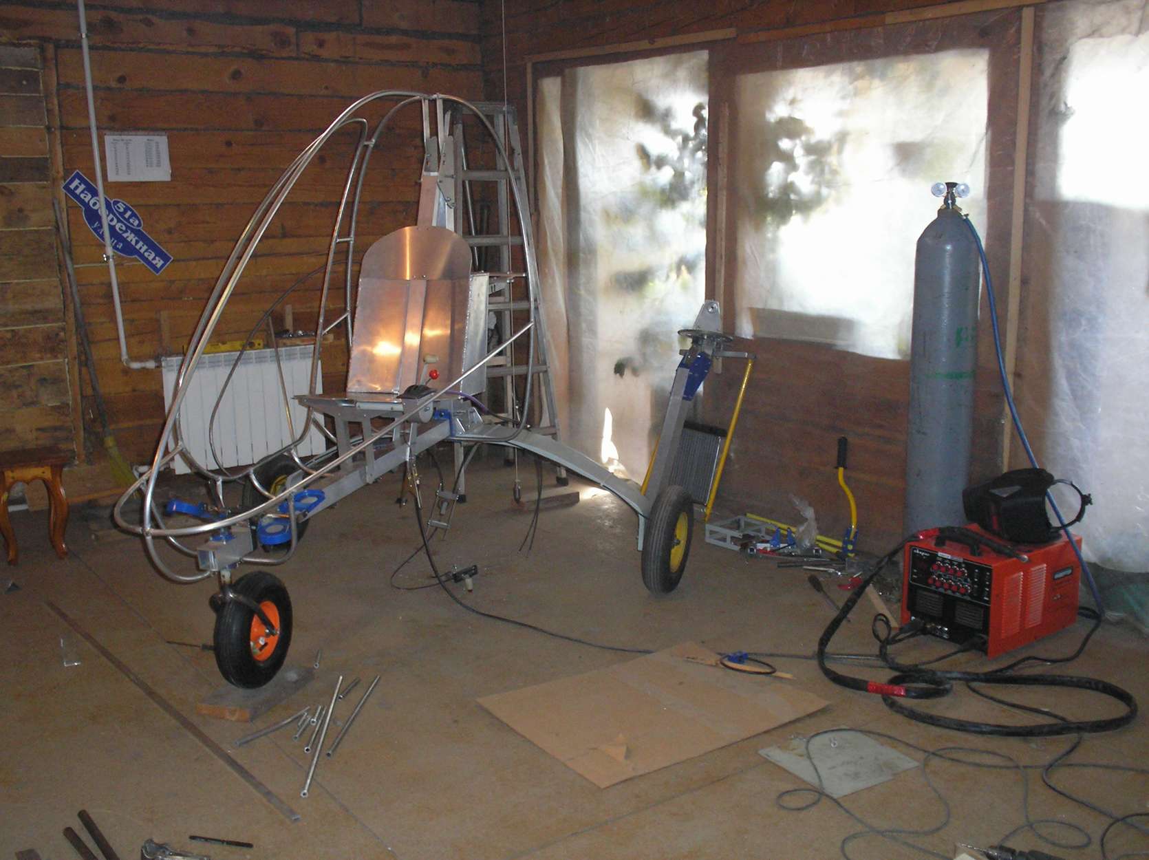

Давненько я не писал, был занят делом. Еще в ноябре, человек покупающий мой первый автожир, пожелал чтоб он был с кабиной, а мне и самому было интересно опробовать технологию каркасной кабины с сендвич панелями. Естественно кабина бы потянула замену двигателя, было рещено поставить Ротакс 582. Вот так и началась модернизация аппарата.
    165,5 КБ · Просмотры: 132

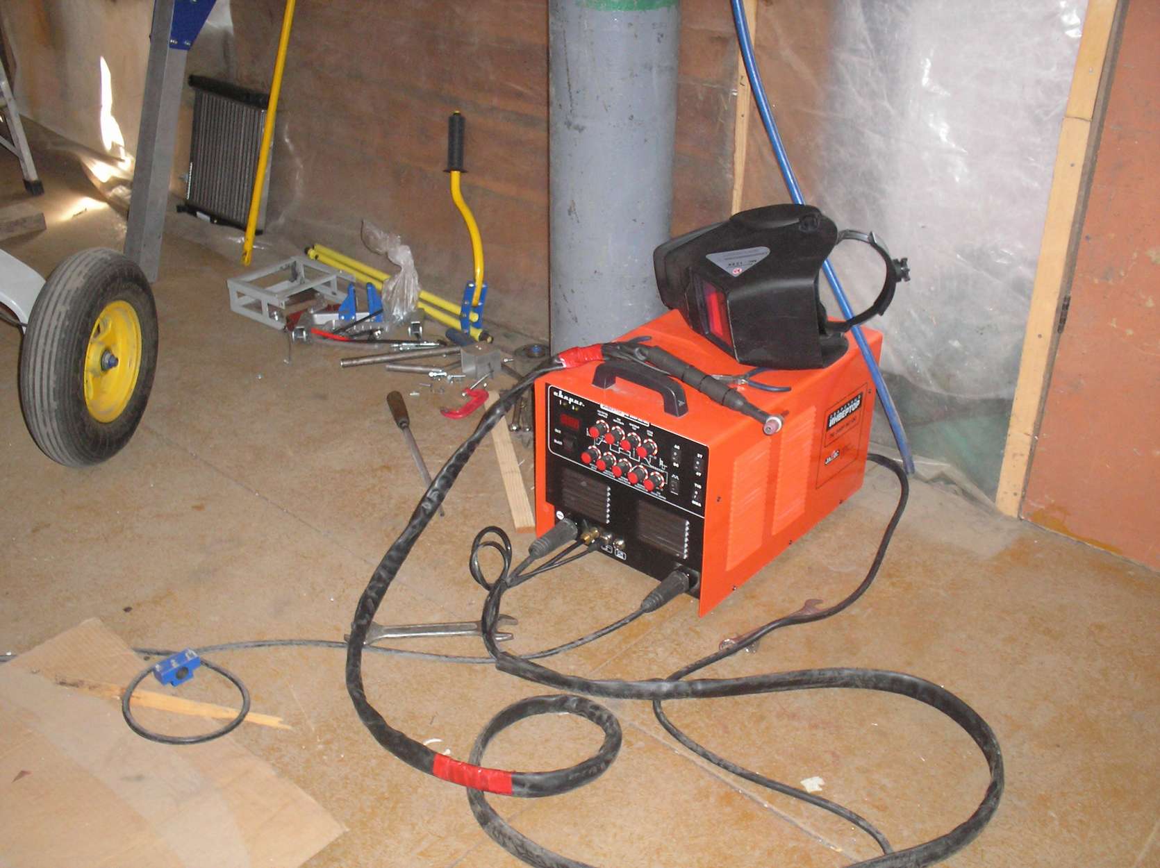

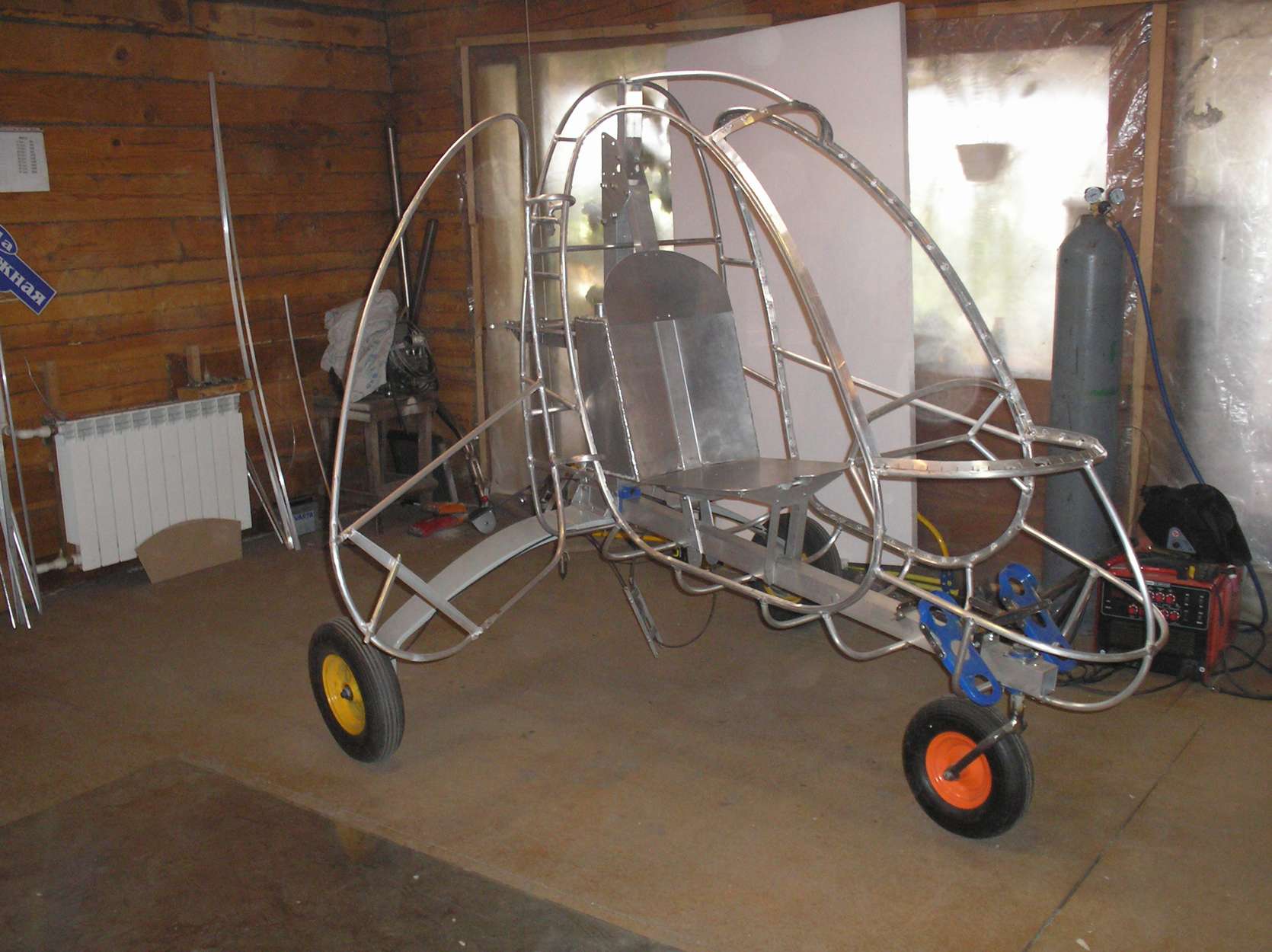

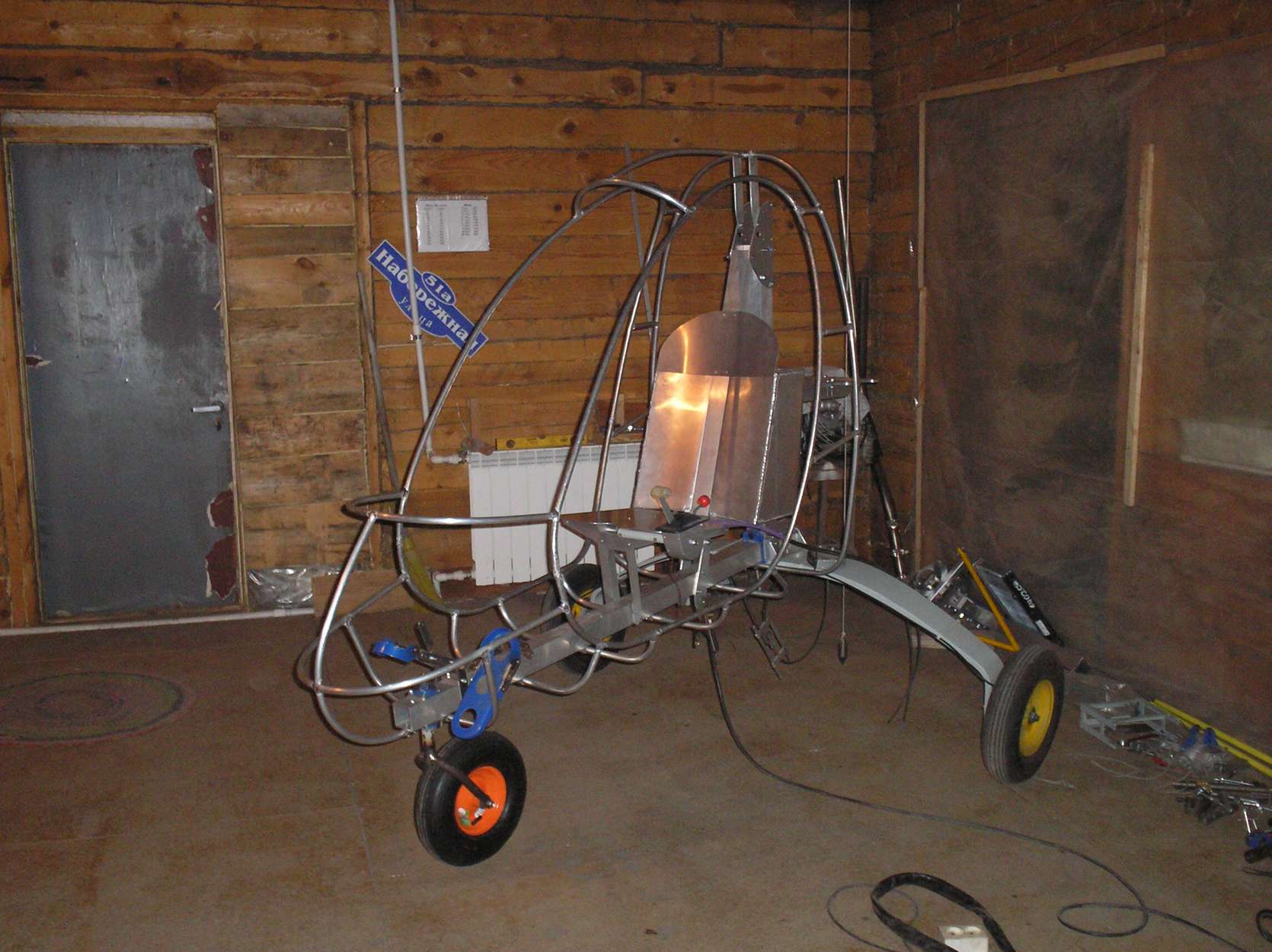

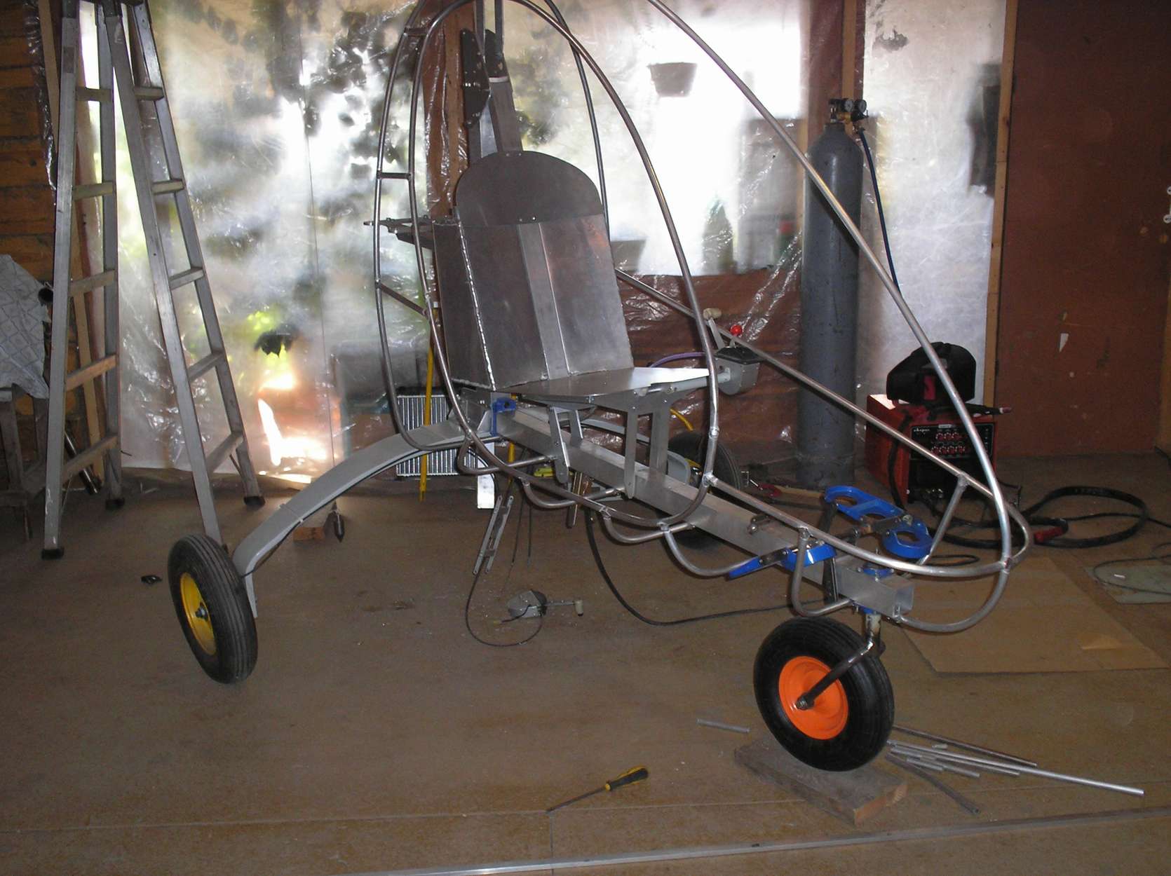

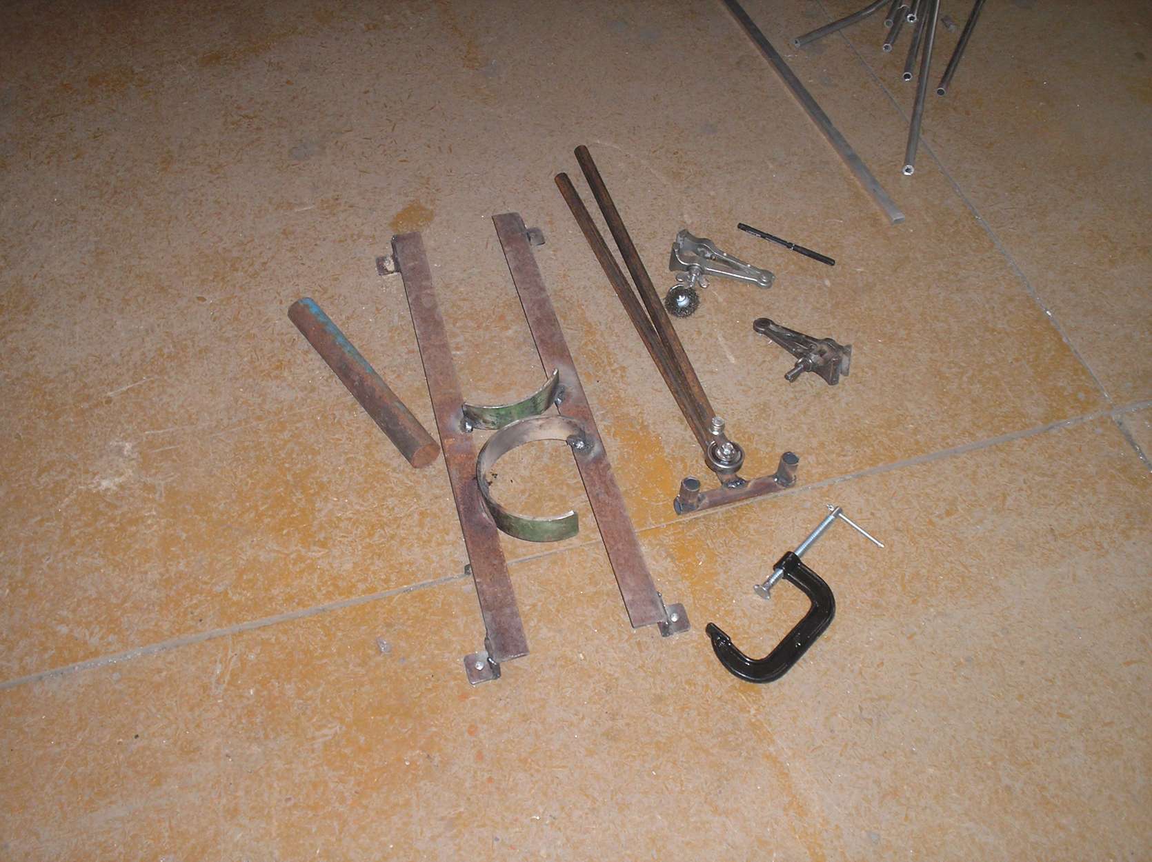

Берём сварку ТИГ, алюминиевые трубы АД31, и при помощи простых приспособлений начинаем ваять кабину.
    185,7 КБ · Просмотры: 122
    157,6 КБ · Просмотры: 122
    160,4 КБ · Просмотры: 135

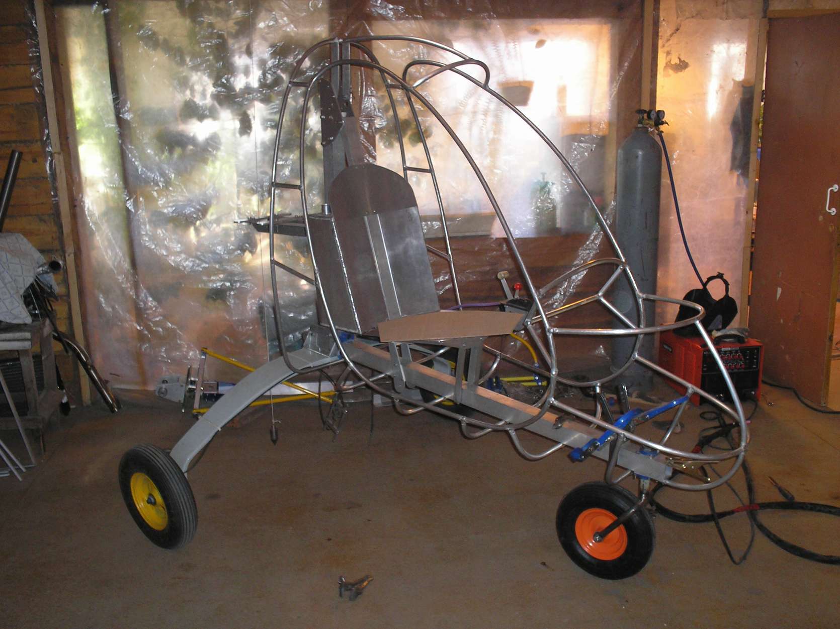

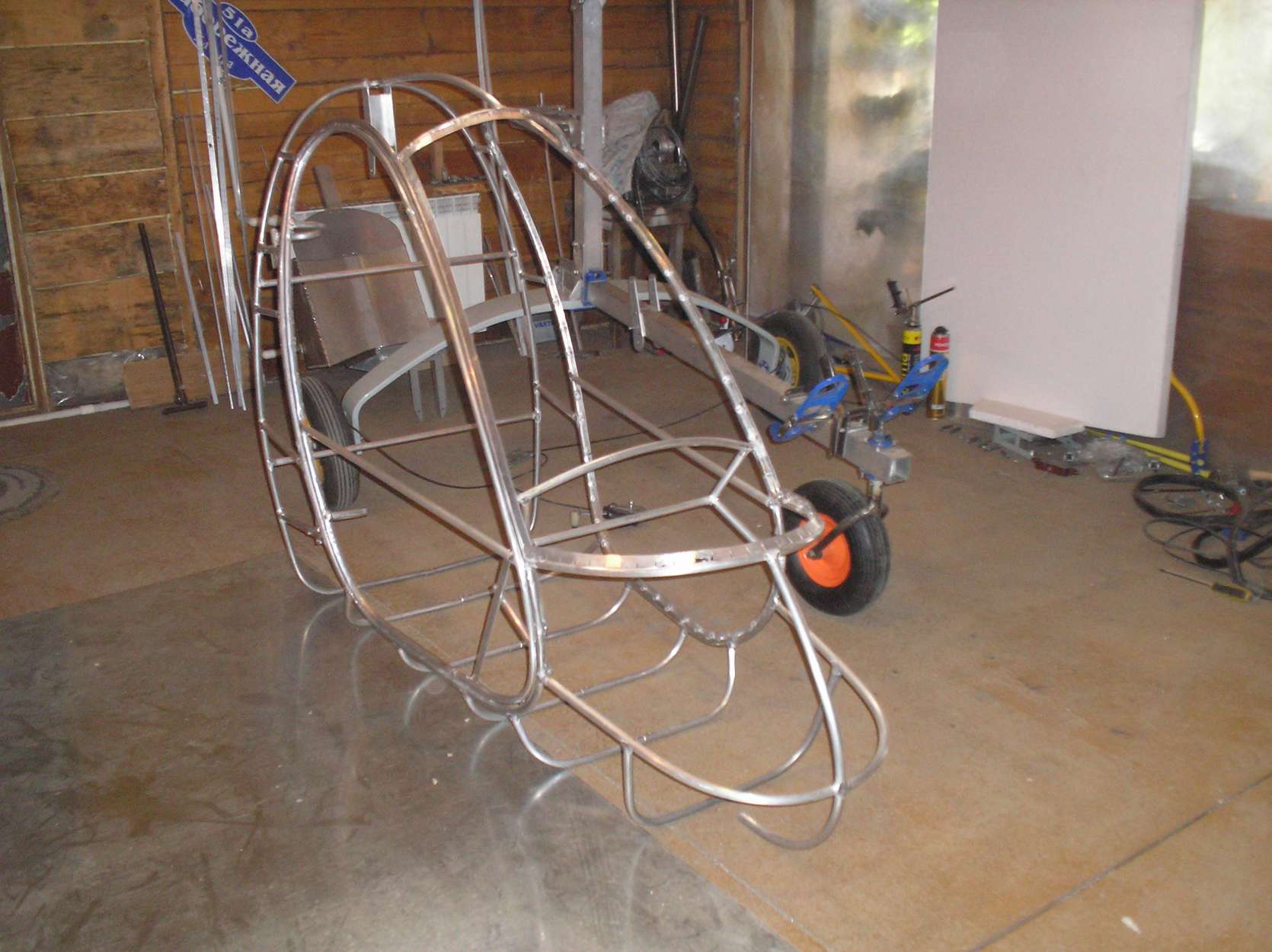

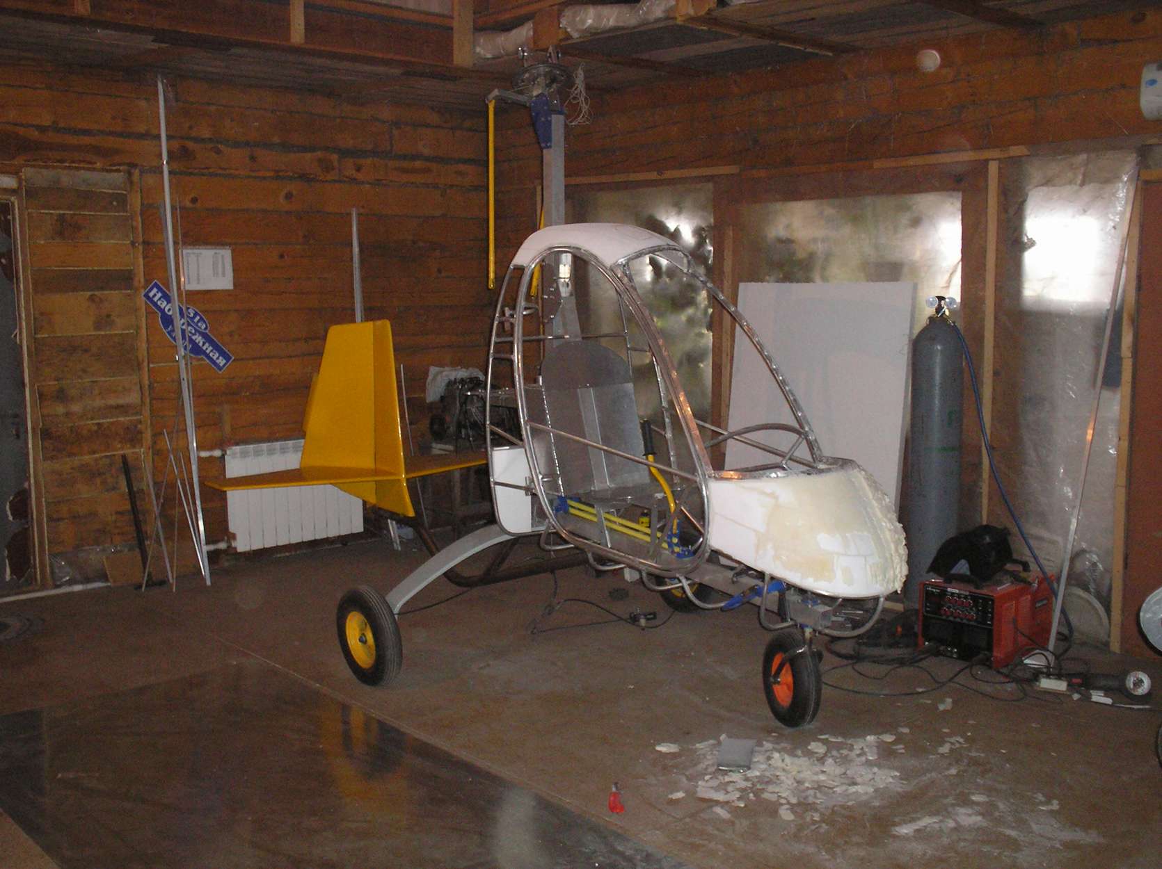

Кабина варилась прямо на аппарате, подгоняя трубы, сразу их приваривал, да еще нужно включить фантазию, просчитывая наперед, что получиться.
    153,2 КБ · Просмотры: 122
    174,4 КБ · Просмотры: 132
    164,2 КБ · Просмотры: 135
Варить ТИГом научился варить очень быстро, ничего сложного, особенно если умеещь паять.

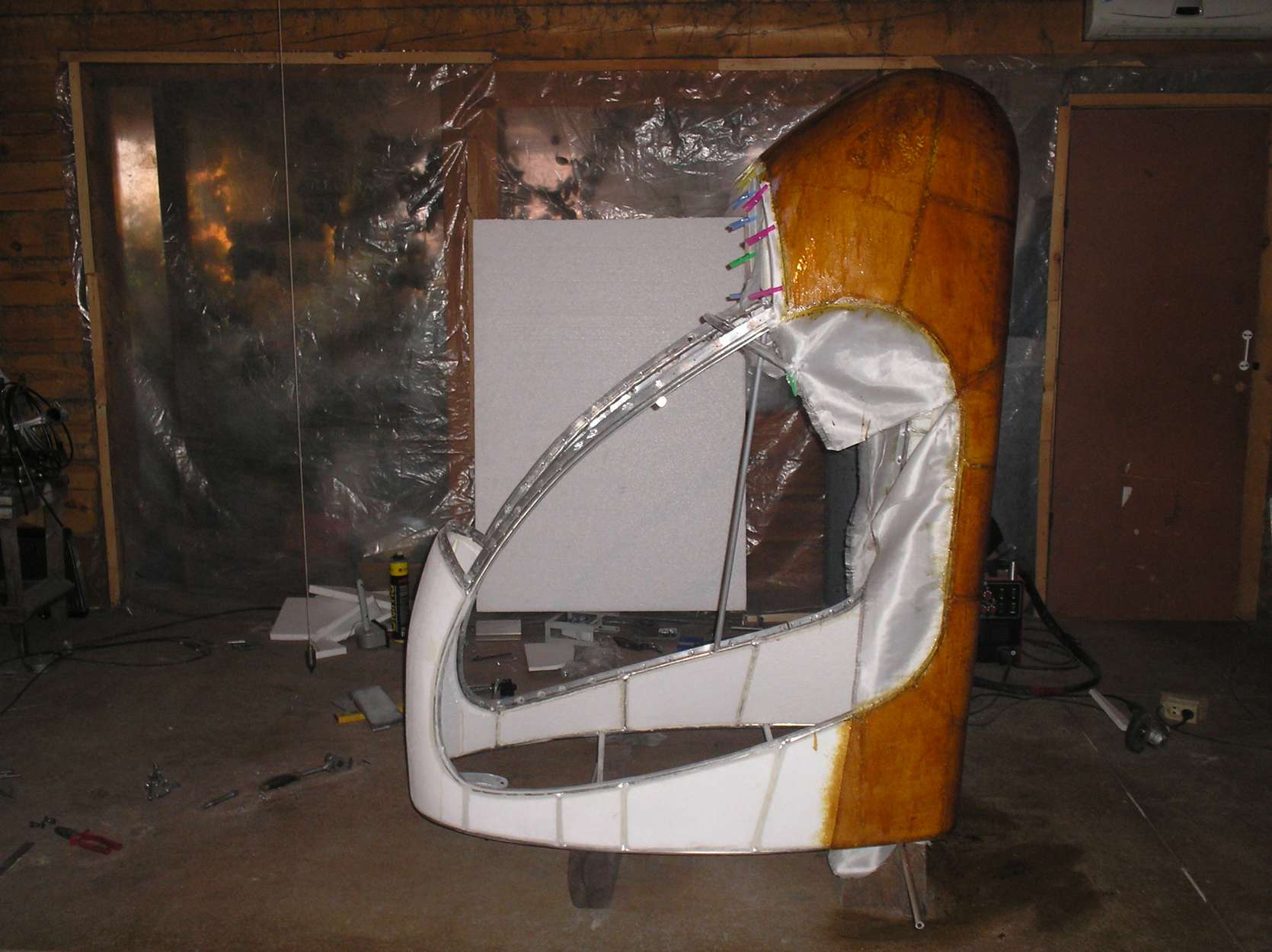

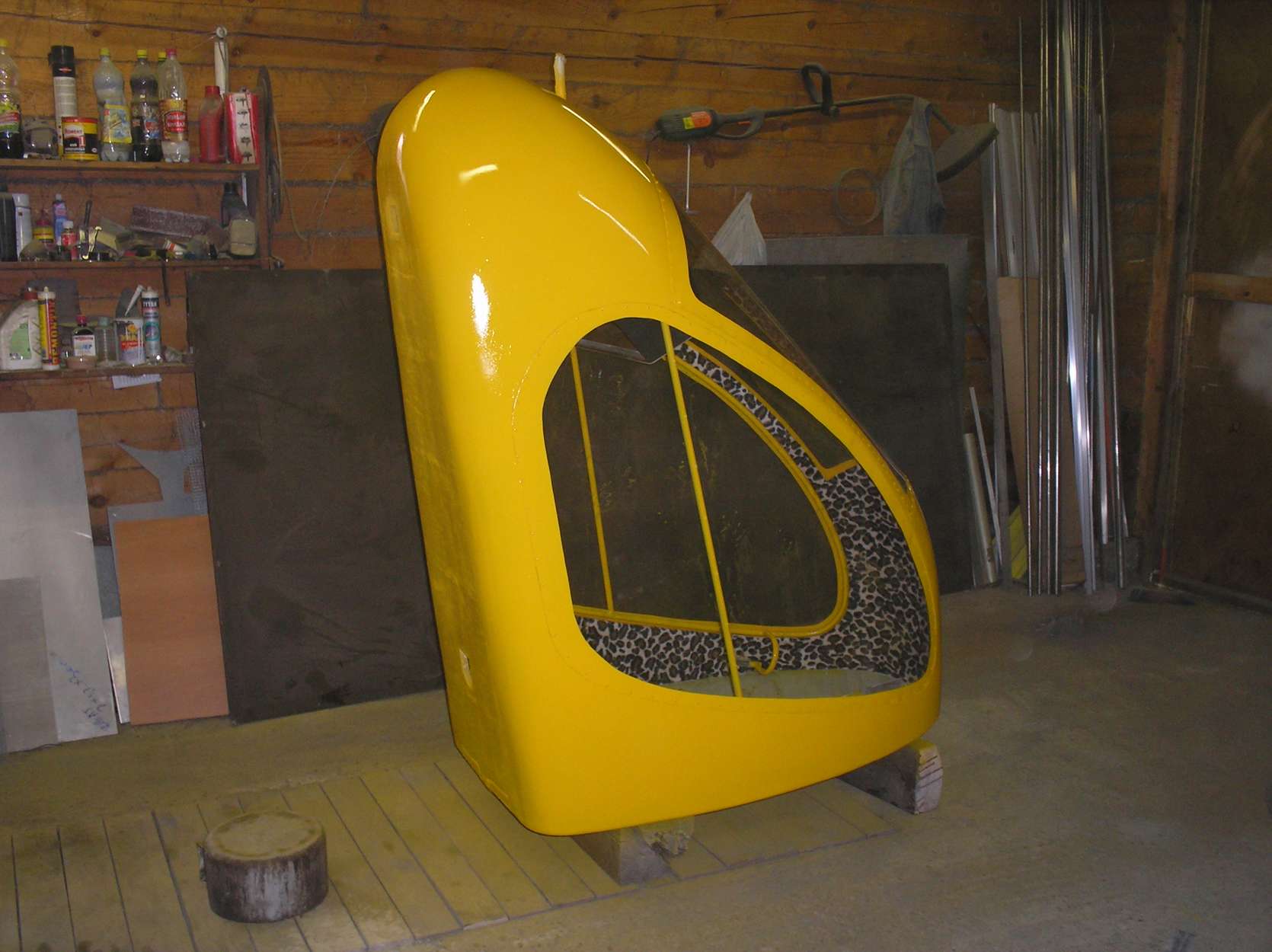

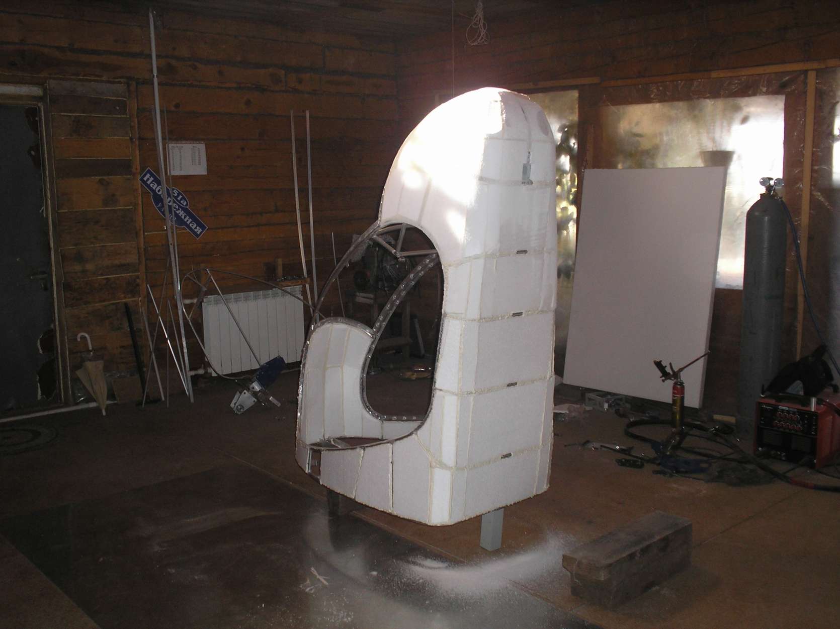

Начинаем делать сэндвич-панели.
    160,5 КБ · Просмотры: 127
    107 КБ · Просмотры: 132
    165,1 КБ · Просмотры: 139

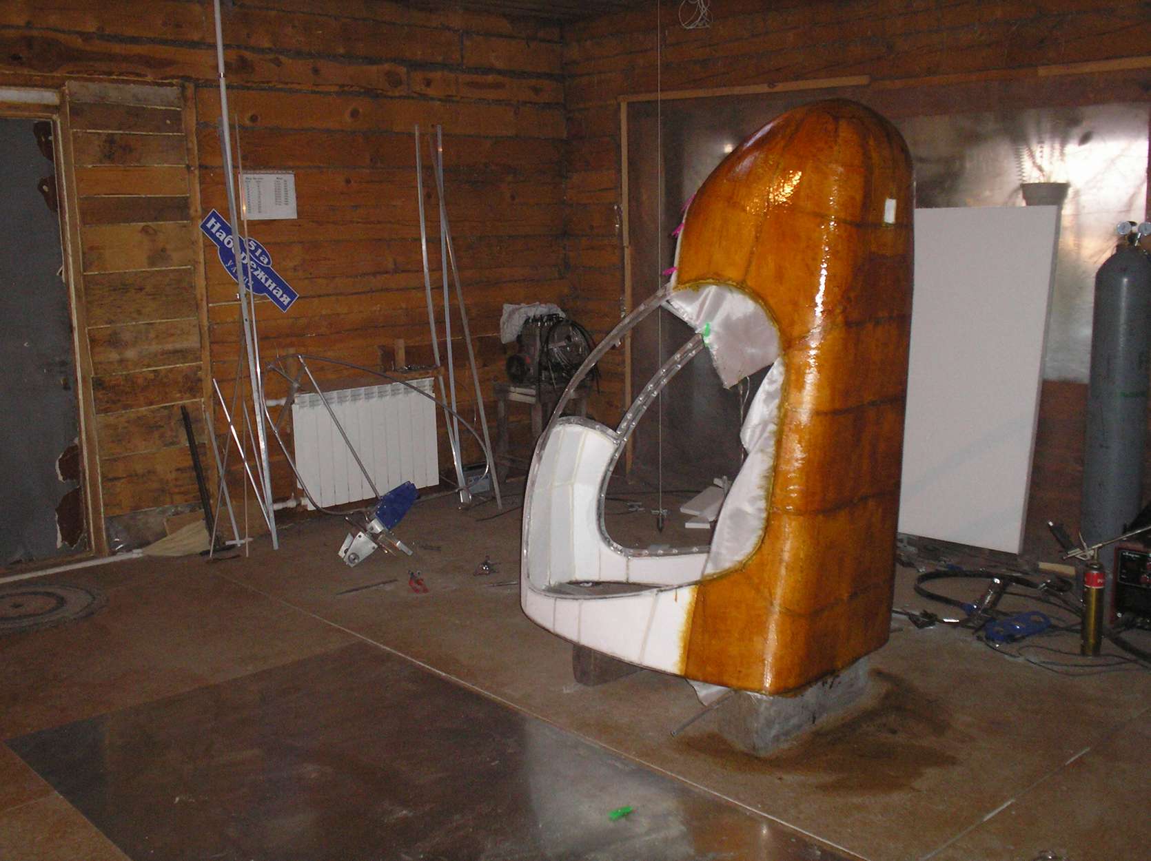

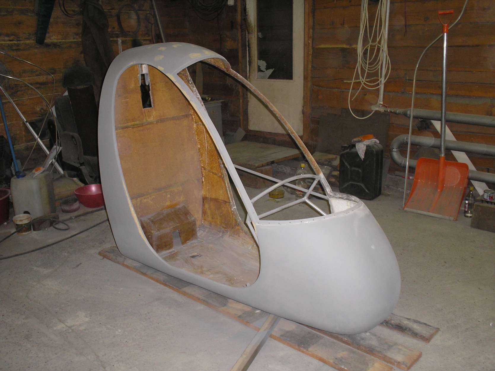

Оклеиваем стеклотканью с эпоксидкой, в один слой.
    141,1 КБ · Просмотры: 126
    136,3 КБ · Просмотры: 118
    158,6 КБ · Просмотры: 119

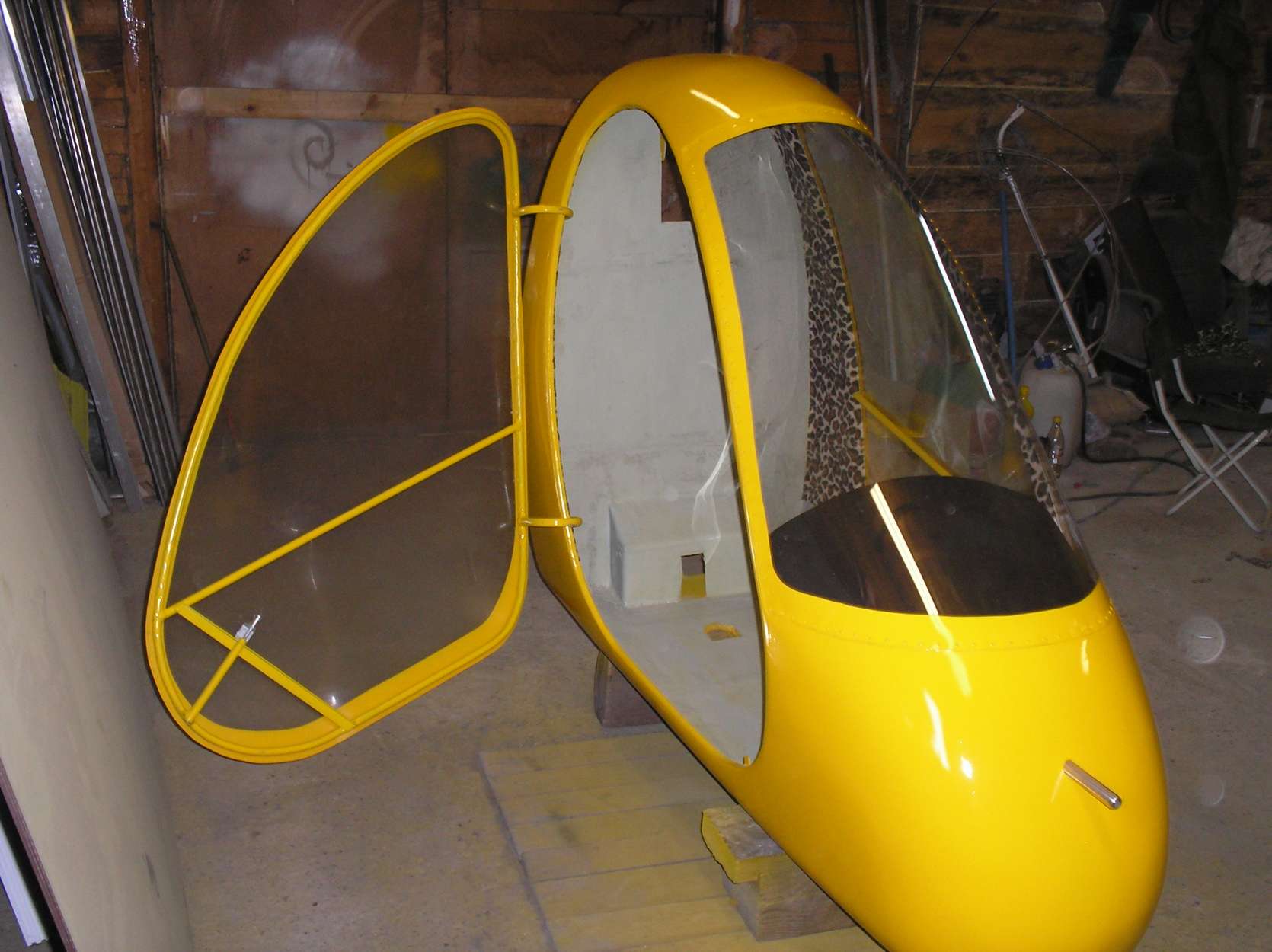

Ну, наконец красим
    125,8 КБ · Просмотры: 123
    113,4 КБ · Просмотры: 115
    127,7 КБ · Просмотры: 126

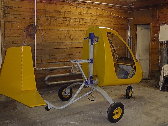

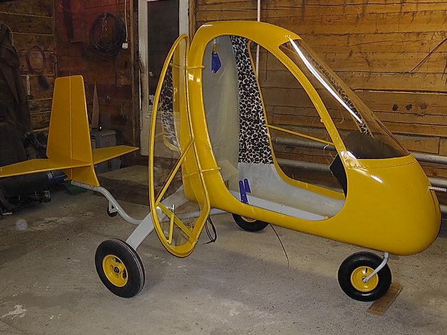

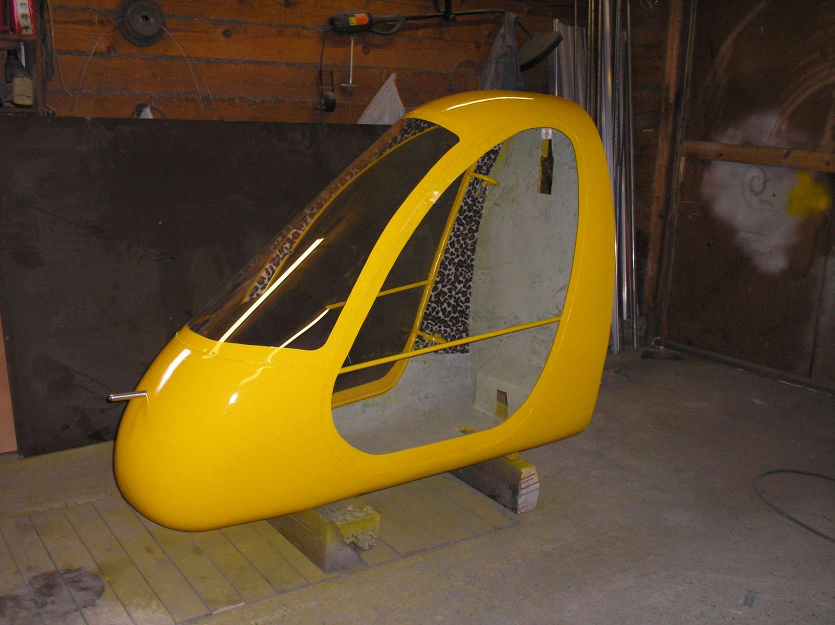

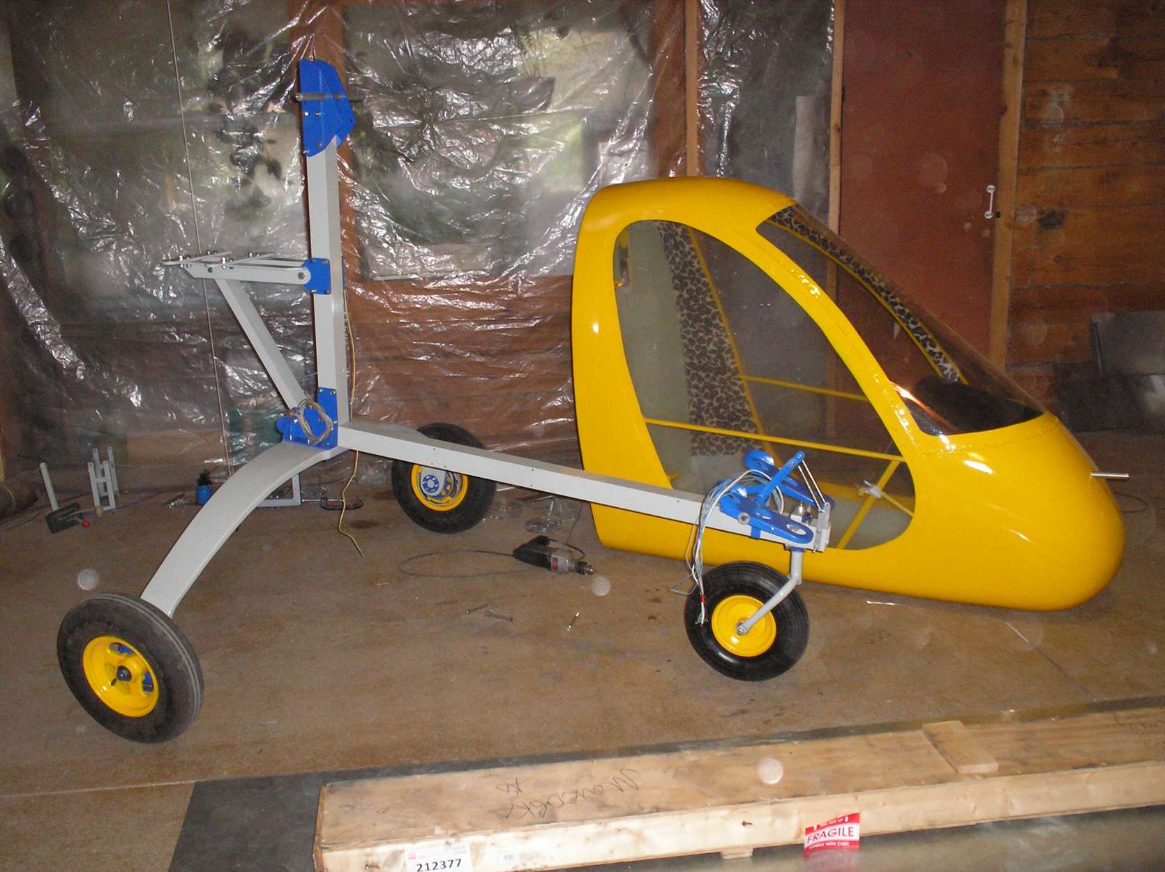

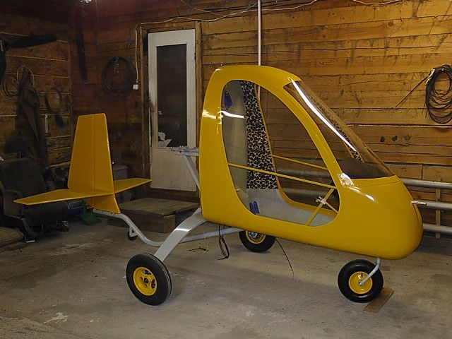

Приступаем к сборке аппарата. Кабина получилась не тяжёлая, всего 17,3 кг.
    189,7 КБ · Просмотры: 122
Ну вот, как-то так.
    54,9 КБ · Просмотры: 156
    75 КБ · Просмотры: 134
    71,6 КБ · Просмотры: 158

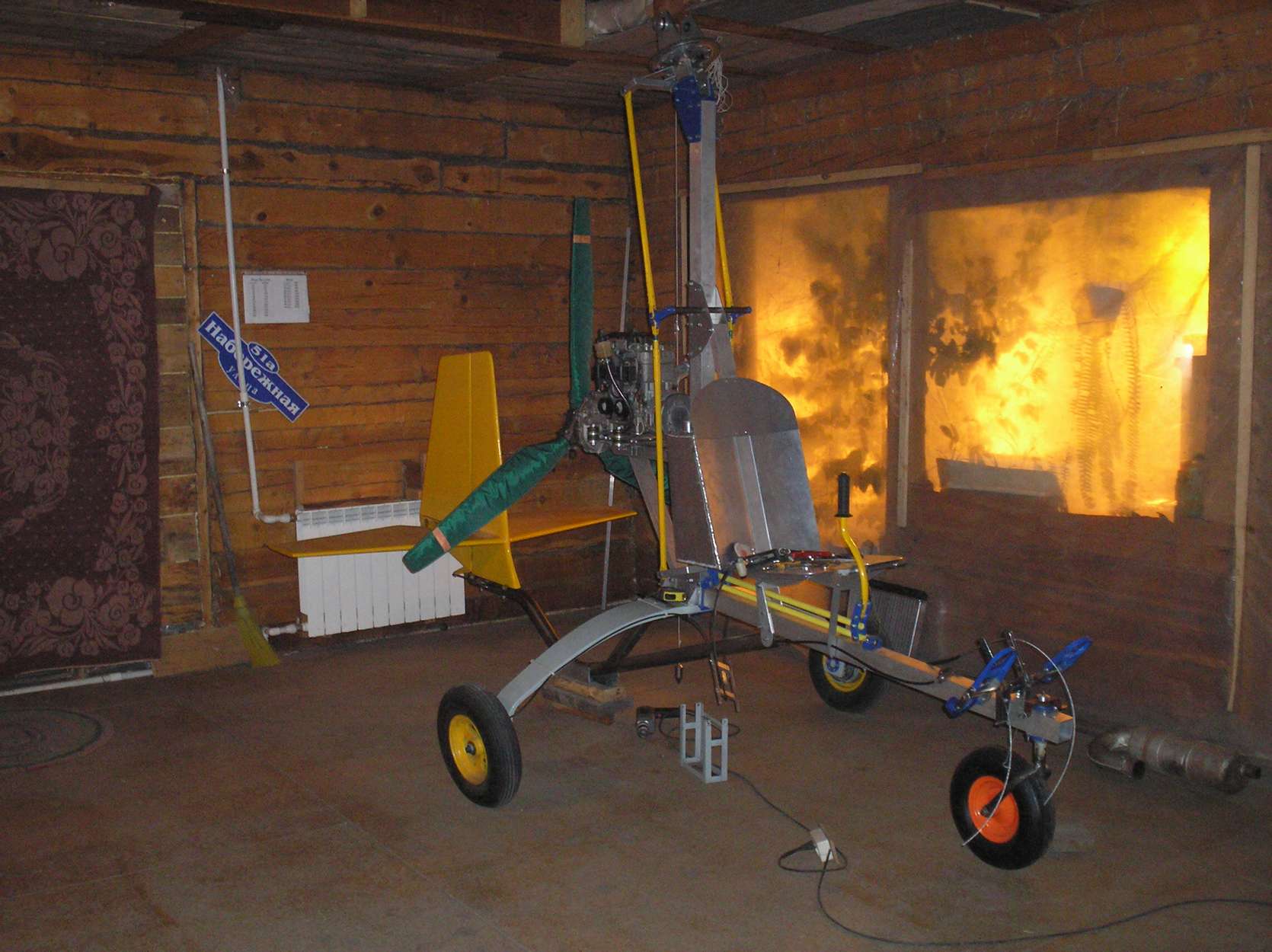

Что касается мелкого автожира, то наконец-то пришёл ротор из штатов, недели две назад, где-то на фото, на полу лежит, закончу этот, возьмусь за него.
Да автожирчик красивый!
Для себя может и можно построить такой (без матричной технологией), а так очень хлопотно....да и Ротакс 582 придеться ставить - опять плюсуются расходы....
