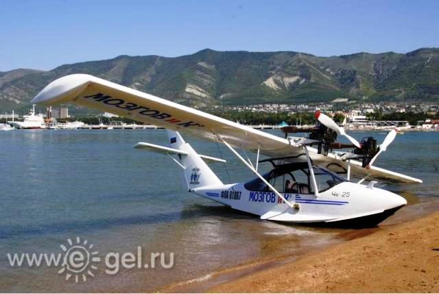

крыло обдувается винтом и создает дополнительную подъёмную силу из за этого взлет проще.
но это только теория, на самом деле вы отклоняете поток от винта вниз и его энергия вместо того, что бы тянуть вас вперед поднимает самолет вверх. т.е. при тяге в 200кг вы теряете 50 кг тяги и переводите её в подъёмную силу, которая равна 50кг.
Не согласен. Даже, если просто отклонить вверх тягу в 200 кгс под углом 1/4, чтобы получить вертикальную составляющую добавку к подъемной силе в 50 кгс, потеря горизонтальной тяги составит всего 17 кгс. Нарисуйте треугольнички сил.
Чтобы получить прибавку подъемной силы 50 кгс, обдувая часть крыла и иметь при этом сопротивление 50 кгс, аэродинамическое качество должно быть равно 1. Даже квадратное  крыло с удлинением 1 имеет качество несколько единиц. А у обдуваемой части крыла нет таких концевых перетеканий, значит качество еще выше. Что-то не стыкуется.
Friday
Строю самолеты и аэротрубы
Поэтому выход на глиссирование должен быть примерно одинаковым.
И на самолете капитан С-400 это доказано, взлет примерно одинаковый с че-25.
Вот когда самолёт с толкающим винтом и мощностью 130 л.с. поднимет с воды 6 чел, как Че-25 с Ротаксами 582, тогда поверю! :D
Или видео от СКБ СГАУ -фальшивка?! ;)
Не фальшивка. Я же сам его снимал.
Там был достаточно легкий самолет ( один из лучших в серии) без интерьера, топлива было немного и 2 мотора 582. Они легче чем 912 на 15-20 кг каждый. У  них была хорошая редукция и большие винты. Тяга на стопе с 582 получалась больше чем с 912. И самое главное отличный пилот.  Борис может и больше народу вытащить на глиссер. Есть свои хитрости. Мелководье, ветерок...   Да и весили мы тогда все по 70кг. Борис да Виктор только по 90. По весу получалось немного больше чем с 912 с полной загрузкой. Но поскольку были установлены Були, расширяющие редан на 500мм, то выход на глиссер был стал намного проще, что и хотели показать этим видео.
Так что никакие жабры не нужны. Булей достаточно. Сопротивления они почти не прибавляют, а работают отлично.

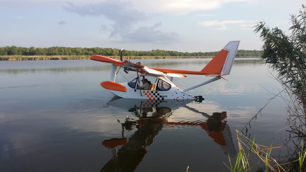

А как вам такой аппарат????
Много отзывов, что как гидроплан и самолет "так себе..."
Выглядит игрушкой, но реально перетяжеленный, тесный, маленький запас плавучести, высокая нагрузка на крыло. Требует мотора 150 л.с. Летает как утюг.

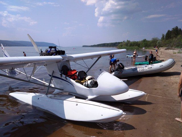

Самый правильный гидросамолет.
Как не странно сопротивление поплавкового самолета меньше, чем классической лодки.

Ну, 1. Это уже было.
2. Это поплавки от Авантажа.
3. В аэропракте, я уже говорил все швы дополнительно приклеивают снаружи, что и было сделано.
4. Сейчас перешли на клей к-153, вместо чистой смолы.
А глянец, т.к. перед нанесением клея с опилками наносят чистою смолу для лучшей адгезии, но у смолы она всё равно не очень. Рекомендую применять или клей к-153 или ещё лучше вк-9, но он подороже.
И на последок, прелесть клмпозите, что за один день всё было отремонтировпнно и готово к полету.
