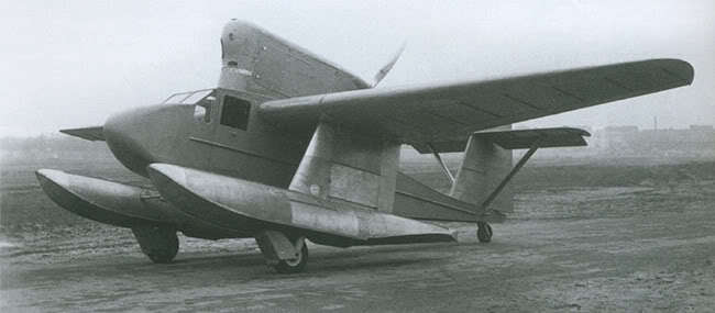

Не совсем согласен вы всегда привязаны к водоёму. В этом есть свои плюсы и минусы.Если у вас действительно много водоёмов то да. Анализируя схемы я больше склоняюсь к поплавковому шасси. Ощущения  более комфортные.  Да амфибия имеет некоторые преимущества но это лишь условно. Возить с собой не полноценное шасси значит меньше полезная загрузка. Так как стремление уменьшить вес, приводит к их слабости. А раз нужно шасси значит к ограниченному их применению по назначению на воде. Значит редко нужна вода. Если чаще нужен грунт значит таскать на себе лодку Скажете лодка это фюзеляж но лодка должна быть прочной а значит тяжёлая по сравнению с фюзеляжем.  В общем как говорится палка о двух концах.
Мне не нравится походка лодок это кособокое положение на воде. Как птица с подбитым крылом.  Этим летом я испытал свой самолёт на поплавках, впечатление очень приятное. Машина ведёт себя на поплавках, даже лучше чем на колёсах. Но чувство а, что будет если отказ, как поведут себя поплавки на пробеге, держит в напряжение. Правда видел посадку Борея на брюхо всё обошлось нормально.  Подняли и за рулили на стоянку а на следующий день на нём, имел счастье сделать ознакомительный полёт. Всё хорошо но шасси на столько жёсткое. Ну, что делать, ради чего то приходится, закрывать на это глаза. Я же склоняюсь к поплавкам.

Эти поплавки очень неудачные. Ободраны с МДП "Космос".
Верх поплавка  круглый и скользкий с узкой площадкой. Сколько ийцоф об неё разбилось, одному богу известно. :eek:
Обязательно нужно противоскользящее покрытие.
Скос боковой поверхности поплавка внутрь приводит к зарыванию при буксировке с боковым ветром.
Ось вращения воздушного винта нужно совместить с плоскостью корневой хорды крыла или даже добавить плюс 2...3 градуса.
Разбег сразу станет проще и энергичнее. При рулении, начале разбега до выхода на глиссирование, РУС должна быть тупо полностью выбрана на себя. Брызги тоже уйдут.
По правилам летания на гидросамолёте хорошо расписано в книжке Ассена Джорданова "Ваши крылья". Нам в своё время очень помогло. :)

Знаете не один ваш описанный недостаток на моём самолёте не проявился сколько нибудь существенно. Максимум, что мне по началу не нравилось, было ощущение излишнего кренения на поворотах. Я поначалу думал вода в поплавках.  Да вода была. Потом я устранил течь. И перестал придавать значение кренению.  Просто развороты выполнял на пониженной скорости.   Да оно и понятно поплавки дельтовские водоизмещение маловато. Брызги тоже проявлялись но машина легко справлялась с ними. Просто в начале разбега газ не полный. А потом наоборот ручку от себя как как бы положив поплавок на воду, лёгкое выдерживание и отрыв. Я сам не ожидал от него такой прыти.  Разбег пробег устойчивые.  Даже без водяного руля. Площадку можно сделать но необходимости я не ощутил.  Продольный брус вполне удовлетворил. На следующее лето установлю редуктор ременной. Сейчас он проходит испытания на ресурс. Характеристики превосходные. Осталось узнать на сколько будет хватать ремня. Сегодня налетал минут сорок. Просто не нарадуюсь. Это если он без редуктора м 80 разбегается то представьте, что будет с редуктором ;)
Не когда не летал на поплавках сел и полетел . А мой друг в обще не профи его рождение как пилота прошло у меня на глазах. Но в первый же день  облёта я доверил ему с оговоркой не ходить на круг и он сделан нормальный подлёт. На видео это видно. Сделал блинчик но грамотно погасил отход и приводнился.

В этом плане лодка Чернова борей удивила. Сел на брюхо на травку не каких повреждений. На следующий день мы с ним ( С Черновым летали) садились на воду.
Я думаю если поплавки сделать по прочней зимой можно летать как на лыжах. Но мои, уж больно тонкие.
Именно эту идею хочу воплотить. На поплавки сделать  подстёжку из ПНД 2мм. а в прослойку пенополиэтилен 10мм проложить.
Это нужно для спокойствия на водоемах во второй половине зимы, когда наледь становится пленителем для лыжного шасси. Неприятные ощущения, когда после остановки проваливаешься...
