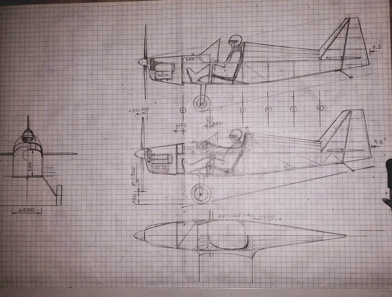

Нарисовал два варианта ероплана Арго. В обоих случаях ширина кабины 600 или более 600 мм. На моём было 600 что вполне нормальное препровождение в кабине. Сидели люди разного калибра и веса. Вес до 100кг, сами понимаете какой это обьём и челобрек и не меньше 1800мм ростом, вплоть до 1950.лучьший вариант длины кабины пилота от 1300.... 1350мм от 1шпангоута до 3шпангоута. По верхним поясам лонжеронов фюза

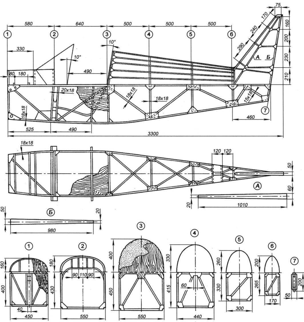

550 ширина в оригинале нормальная. Это шире чем офисное кресло. Плечи с руками туда все-равно не войдут - фюз слишком низкий.

Миша, ест компромиссный вариант по ширине фюза. Внизу для опы 600 это много, для плечей и рук, в случае закрытой кабины для широкоплечих может быть мало. Можно сделать развал бортов, как это сделано на блохе. Вверху скажем, 600-630, внизу 450-500.

Всё бы ничего, но конструктивно сужающийся вниз фюзеляж сложнее. Каждый раз надо будет подгонять углы, еще и изгиб делать на повернутых нижних лонжеронах (считай по ребру). Опять же, сочленение крыла с фюзеляжем лучше всё таки делать с вертикальным бортом, меньше по размеру и размаху понадобиться зализ. И потом, тот объем снизу лишним не будет. У некоторых товарищей не только плечи широкие, которые, кстати, очень редко бывают шире 600мм.

Ну ладно, согласен прямоуголное сечение делать проще.
Еще рацпредложение в догонку.
Если перейти на двухлонжеронную конструкцию крыла, то передний лонжерон можно еще подвинуть вперед, и вместе с ним и пилота, таким образом можно решить и проблему задней центровки, с одновременным удлинением хвостовой части фюзеляжа, что положительно скажется на управлении в канале РВ.
И легкий мотор можно будет ставить ближе к первому шпангоуту, сократив мотораму и снизив вес конструкции.

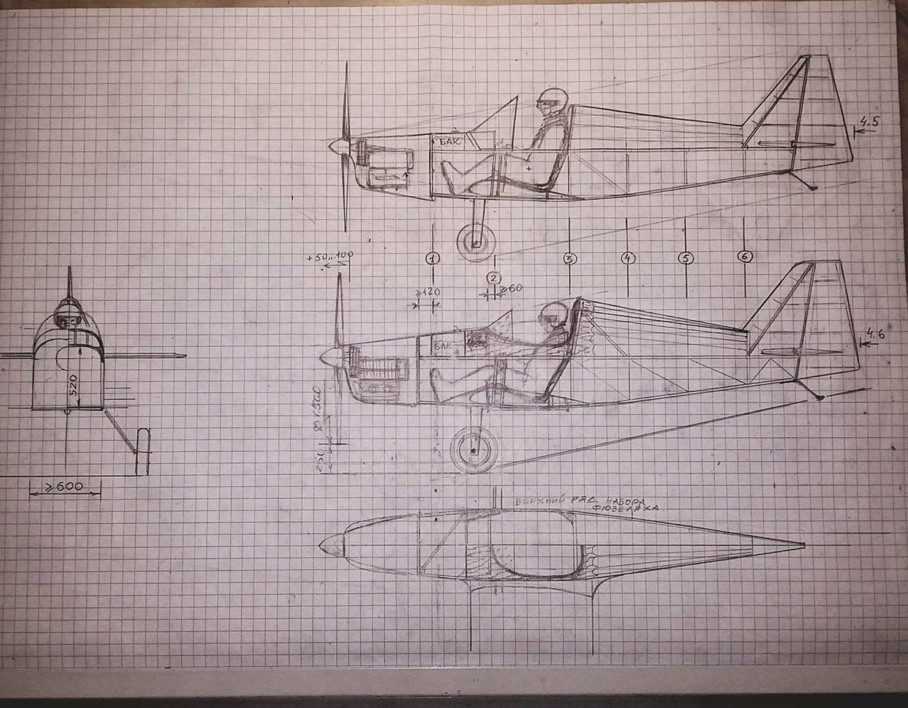

Хоть и поздно, но продолжу.)) эти рисунки типа чертёжики, черновики... На них два варианта думаю нужного Атрибута. Дуга безопасности или
противокапотажная дуга или попроще противокапотажка. Она делается либо из двух гнутых труб либо из прямых но с навареными полуотводами., либо верх 3 шпангоута из фанеры и к ней прикрусивается подкосы противокапотажки с самой дугой под перпендикулярным углом к возможной встречей с планетой) .
Или просто поднимается гаргрот на 100 мм и можно впоследствии очень аккуратно вписать фонарь кабины пилота

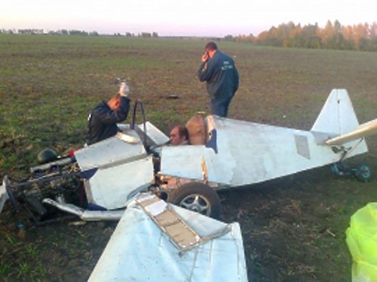

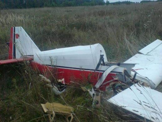

Далее. Думаю не маловажным будет, точнее необходимо закольцевать проём кабины по верхним поясам лонжеронов фюзеляжа. Судя по фотографиям аварий и катастроф Арго, фюз ломается у самого второго шпангоута и именно со стороны пилотской кабины. Необходимо не только установить косынки, а распорки как у третьего так и у второго шпангоута к верхним лонжеронам фюза. Уменьшая длину пролёта лонжероноф фюза и повышая устойчивость. На многих зарубешных аппаратах так и сделано, на Корби, Минимаксах....

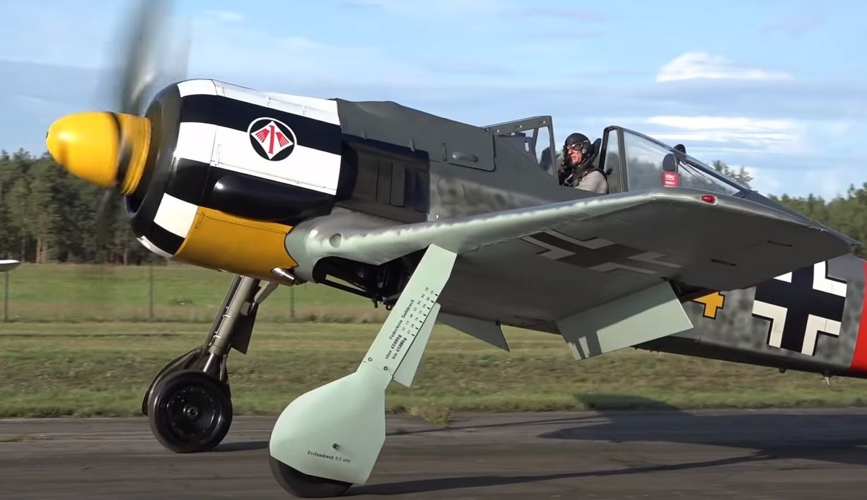

Уважаемые строители /проектировщики самолетов типа Арго, мне кажется вы зачастую неоправданно опускаете движок, руководствуясь желанием вписать его в линию визирования. Думаю.что это даёт больше минусов , чем плюсов. Ведь ширина капота в районе верхнего шкива редуктора не более 300мм и обзорность он не сильно ограничит
Пётр. Опущен на 30... 50мм и ось винта проходит чуть ниже стаба, как бы находясь между крылом и стабом. Второе. На рисунке не мотор сильно опущен, а поднята приборка. На чертеже сверху оригинал для сравнения и наглядности. Но имеем свободное пространство для ног под приборкой и тем более смещяя пилота вперёд. Если в оригинале 440 мм, то здесь имеем 520.или 460 и 540 мм, смотря где пол кабины.
Там опора шасси. И видимо ломается в определенных случаях. При определенном угле падения. Но действительно здесь самое нагруженое место. Но может подумать о том, есть ли возможность для облегчения хвоствой части.
Уменьшить сечения лонжеронов, подкосов и шпангоутов.
Включить гаргрот в силовой каркас и сделать несущей обшивку.
