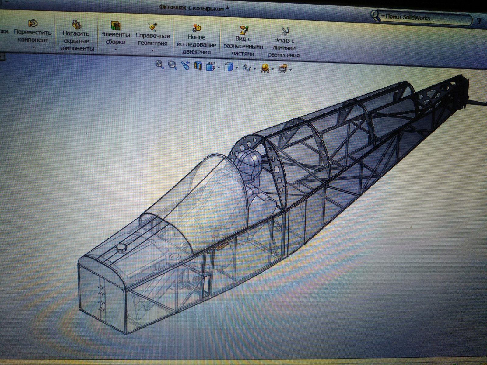

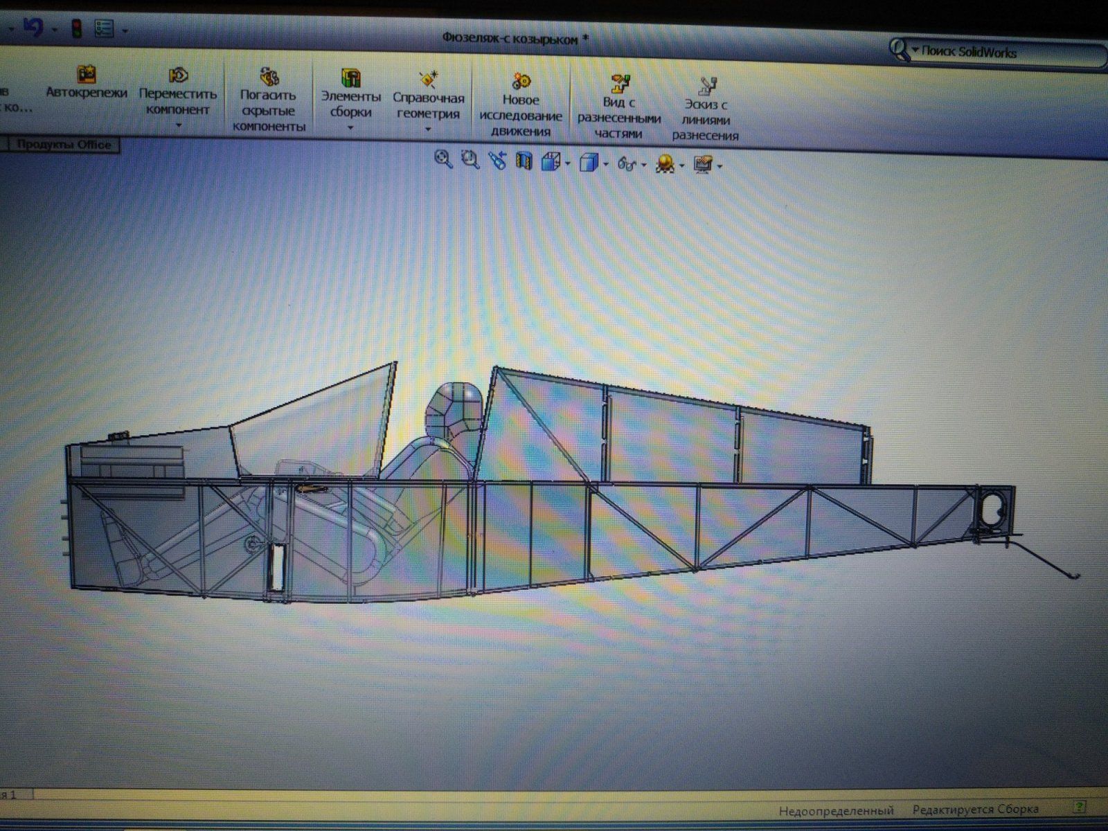

Вкину и свои пять копеек:). Многократно уже говорил, но повторюсь и здесь еще раз. Пилота бы усадить более полого и ниже, автоматом чуть поправится центровка и пилот высоко торчать не будет. Расширить тоже очень не помешало бы, заодно и козырёк можно откидной замутить, не так будет дуть и сопротивление меньше. В то же время кто любит нюхать воздух. всегда может высунуть мордашку в сторону;).
Не стал ничего рисовать, кину наработки по своему, уж не обессудьте, там как раз есть такой вариант.

В принципе -это и есть мой АРГО переделанный , но кабинет в размерах МК . Моё изменение в кабине , чтоб усадить более рослого пилота в эти габариты, более полого - это дугообразный металличекий верхний стержень 3-го шпангоута , вместо прямого деревянного за спиной, прикрученный к бортам . К нему прикручена спинка на петлях имеющая степень свободного отклонения при посадке и высадке и принимает форму наклона моей спины в полёте .

Может тогда вообще, шезлонг?🙄 Ну, в порядке бреда...

Ну почему же, это совсем не бред. Гамачок будет самым легким и простым вариантом, именно такой себе и планирую, правда сшитый из ремней с оттяжкой в нижней части.

Это действительно как бред. Не в обиду. Седалище все таки должно быть достаточно крепким, но мягким - это моё мнение.

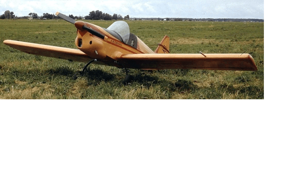

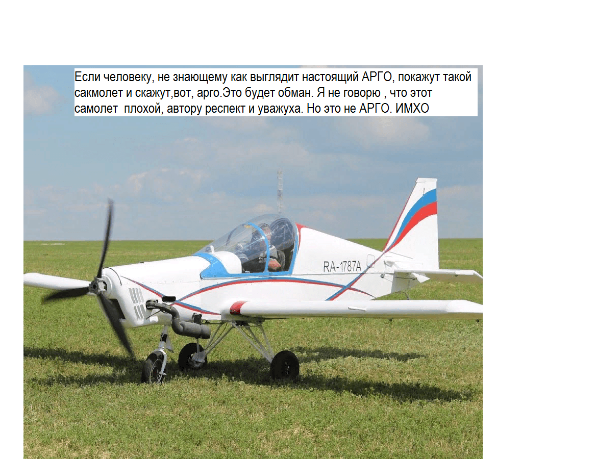

На счет "АРГО" . Есть чертежи , пусть и с не стыковками, но есть. Самолет специфичный, с ограничениями перегрузки, роста и массы пилота, с особенностями шасси ит.д. Подходит не для всех но своя ниша у него есть. Если Вам не подходит смотрите другие аппараты. https://reaa.ru/threads/samoljot-argo.6875/page-543 Если решили отступить от оригинала, ради Бога но не называйте ЭТО "АРГО" все. Точно такая же история с "Пайпером". Строят, кто во что гаразд и у всех "пайпер".

Воооот☝ Я, когда в розовых мечтах чегонить такое фантазирую, то всяко рисую себе "геодезическую" конструкцию седалища: сетку из ремней достаточной ШИРИНЫ, чтобы в телеса не врезалась на всех режимах полета из чегонить типа кевлара(ну, мечны жеж) благо нынче в инете можно что хошь найти. Причем переплетенную так, что где надо - поплотнее, а где не очень, то и через раз. Типа "анатомический шезлонг"©(чур мой, как и идея). Уселся такой в "люлю", пристегнуля и давай стране угля!

Называть можете как угодно, Но "АРГО" с "днепром" и "АРГО 02" это совершенно конкретный самолет и когда говорят "АРГО" представляешь

В принципе Виталич правильно пишет, к делу конечно не относится,но если строить Арго то только по чертежам плюс 5 и минус 5 см на разнос шпангоутов в районе кабины. Если на кри кри поставить хвостовую стойку, рессору с колесами от мотика и один движок от ваза и выполнить все в металле со стэфом, разве это будет "сверчок". Думаю нет.
