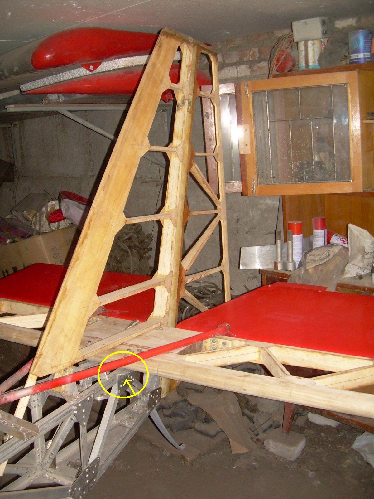

Похоже не я один промахнулся с крепёжными отверстиями... "Дедуля" как так получилось?
Володя - колись, какая хорда стабилизатора? Или кто ему подарил - сообщите. А то он весь форум уже перебанил)))
mfs68
Я люблю строить самолеты!...и не только
Ник, разговаривай нормально и уважительно никто банить или игнорить не будет. Поверь наслово))).
А Володя писал, стаб 290,РВ 320.
И Дедуля писал, что он переделал крепление стаба, глянь повнимательнее.
-NIK-
Заблокирован
" И Дедуля писал, что он переделал крепление стаба, глянь повнимательнее. " - одно дело переделывать крепление, а другое - раскосы фюзеляжа не находятся под креплениями
ВФил
И что с того? Проверьте расчётом пояс на местную нагрузку в сочетании с общим нагружением пространственной фермы , несущей оперение.
-NIK-
Заблокирован
Зачем мне рассчитывать, когда в конструкции два раскоса сходятся в одну точку именно где отверстие под крепление стаба. (так задумано конструктором)

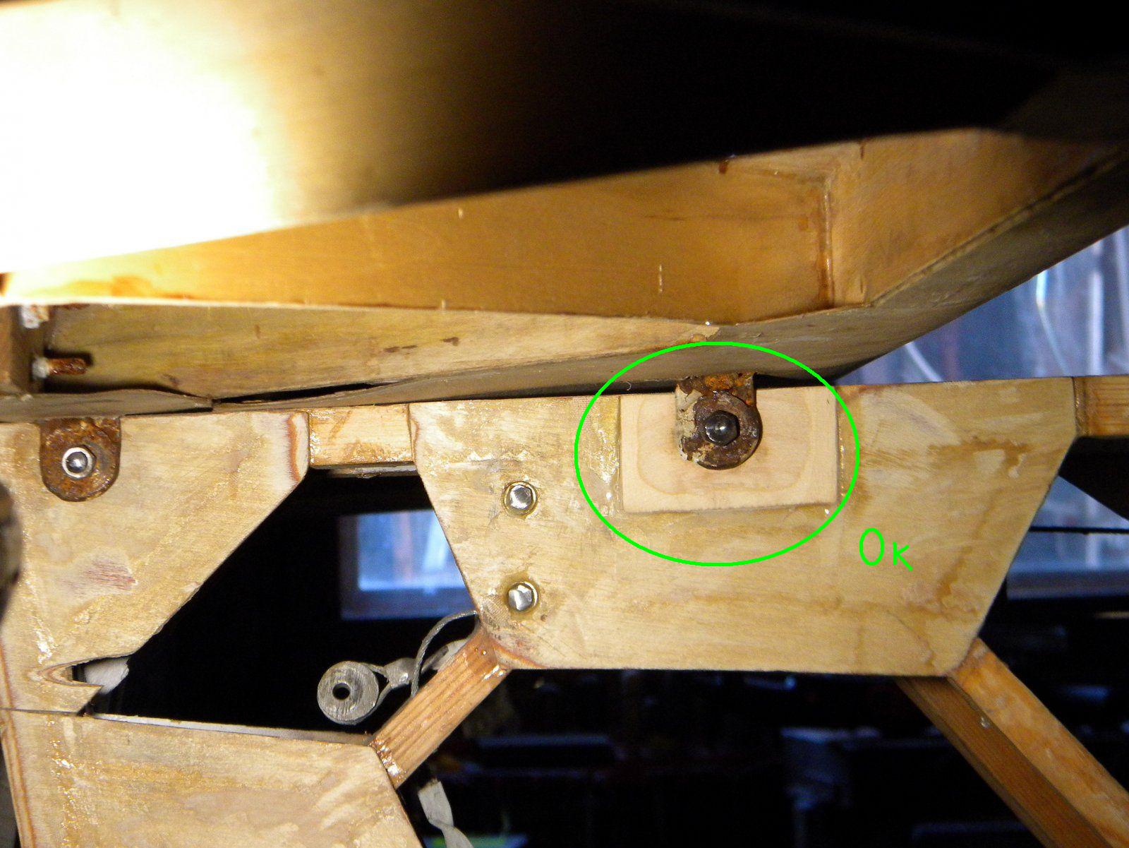

У меня просто сквозные болты. Сверху это окно тоже заклею, чтобы туда ничего не задувало. Снизу под стабом щель и когда на нем зимой гоняли по пруду видимо снегу набивалось.
Об этом говорят множественные следы сырости, и плесени, которые я отскребал в самом хвосте. Теперь воздух тут будет вытягивать через обтекатели тросов и тяг. В кабине тоже по возможности закрою обивкой, чтобы и через кабину в хвост ничего не летело. Но конечно минимальная циркуляция воздуха сохранится, что будет гарантировать сухость в хвосте.

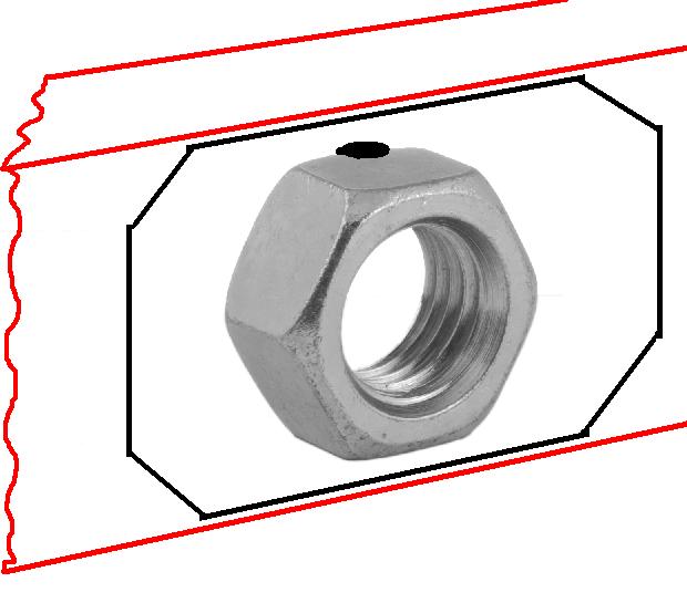

Володя - зачем тебе опять эти "метровые" шпильки как в подголовнике защиты головы??? Там еше проставки нужно колхозить, чтобы не сдавить борта хвоста.
Возьми гайку, к ней шайбу прямоугольную 16х30 например. Привари по две капли к гайке и шайбе и приклей с обратной стороны к стрингеру на резиновый клей типа момент желтый , вроде он же 88. Будешь прикручивать на 4 болта без проблем.
Честное слово непонятно что городишь...

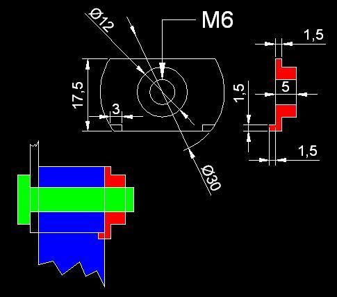

Да что я говорю - у тебя же токарник есть с фрезером -- тебе как два пальца почесать и выточить гайку с юбкой и фрезануть её побокам под размер 16мм стрингера. и приваривать ничего не нужно, да еще юбку можно сделать тонкую в 1мм например.
Ёпт - был бы у меня токарник с фрезером --- я бы такого понаделал....

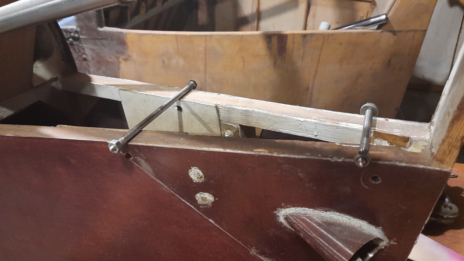

об этом и написал выше

Володя - бери ноги в руки и бегом к своему токарнику с фрезером -- вот тебе готовое решение - приклеешь к стрингеру. За 5 минут сварганил
Точишь сначала на токарке, а потом срезаешь фрезой
-NIK- , когда строишь аппарат , рассчитывать надо по двум причинам : 1. Изменение материала (Ваш случай) и местные изменения конструкции. --- расчёт почти всегда даёт возможноть не выйти из весовых ограничений. 2. Овладение расчётом делает строителя "зрячим". Решения такой строитель принимает не наугад . 3. Чтоб мозги не заржавели, время от времени их надо "чистить". Рассчёты - неплохая "щётка". Вперёд , мальчик !
