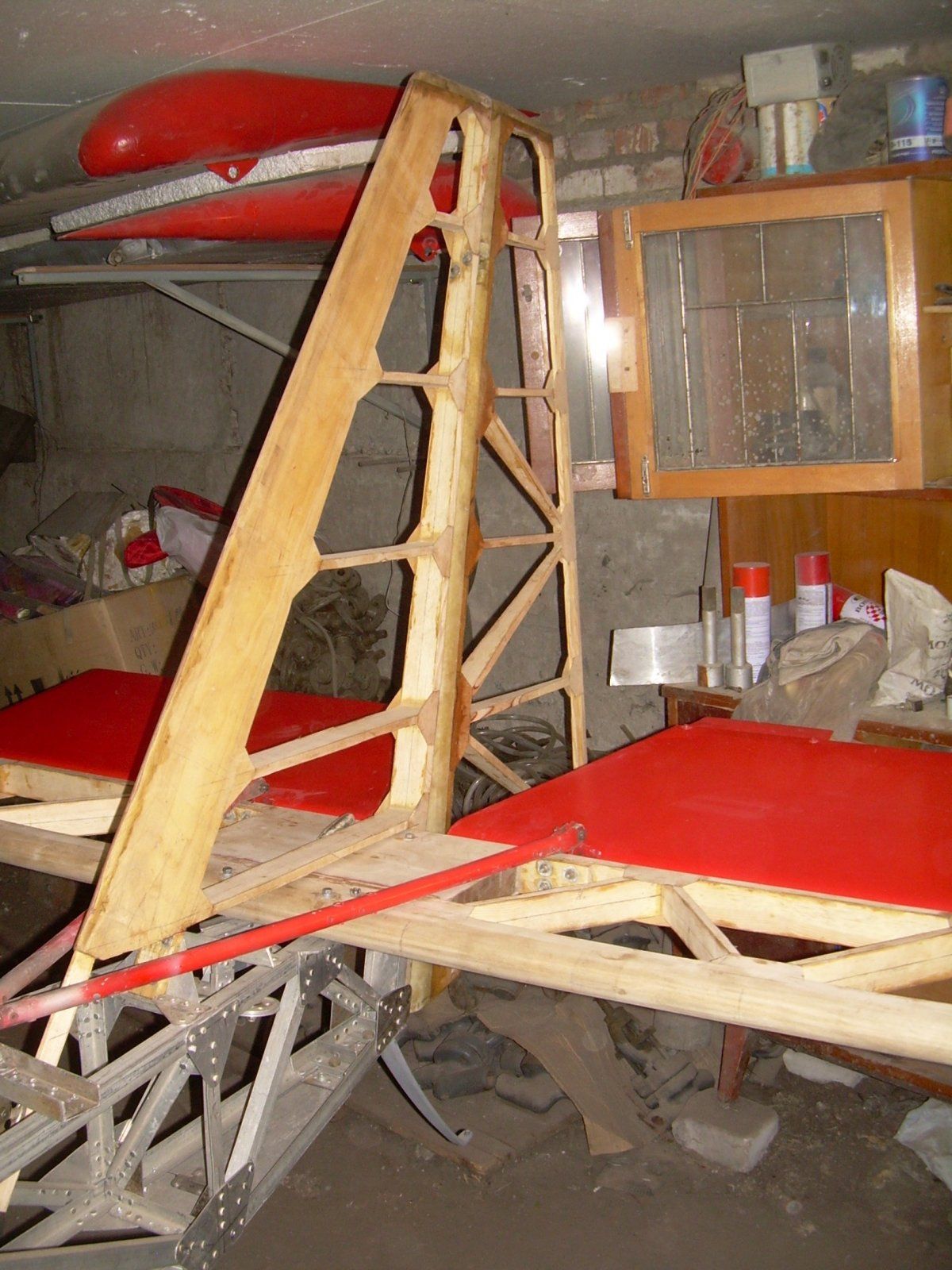

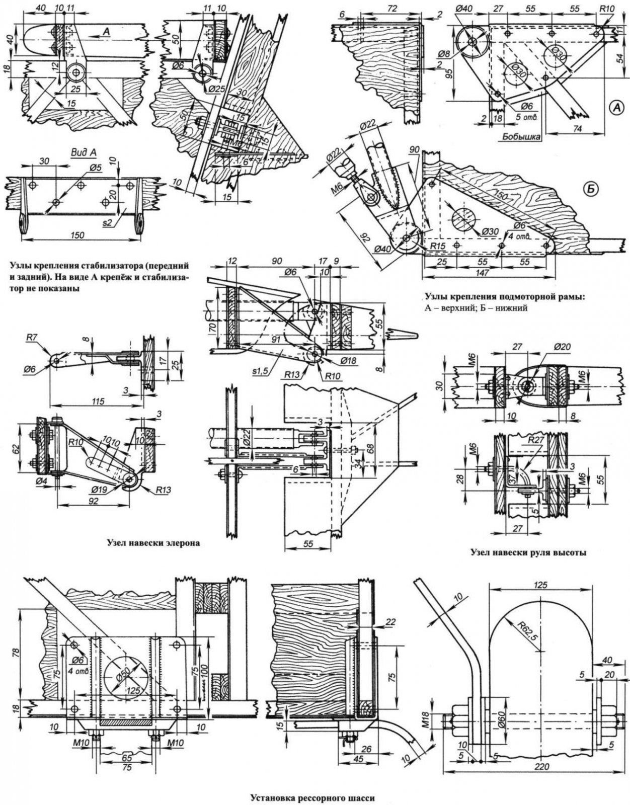

Вопрос, вытекает из этого вопроса... Кто как фикцирует стаб? Я расскажу поэже как у себя делал. Мне интересно кто как решал эти вопросы и сколько операций сделано при установке или разборке стаба. Не говоря о демонтаже Рв перед снятием или установке стаба на фюз.
DEDULA
Я люблю тебя, жизнь! И надеюсь, что это взаимно!
Украина
Четыре вертикальных болта М6, с самоконт. гайками и контровкой проволокой, через четыре стальные втулки на накладках переднего и заднего лонжерона стабилизатора и уголки на верхних уголках фюзеляжа. Шайбами можно регулировать угол установки.
На фото болты головкой вверх. Сейчас вверху гайки- проще контролировать.
Если фото увеличить, можно разглядеть.
mfs68
Я люблю строить самолеты!...и не только
Так изначально было?
