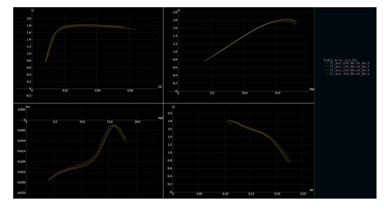

Привет, ребята, кто-нибудь сравнивал Tsagi RIII на 15.5 и профиль NACA23012?
Salve ragazzi, qualcuno ha fatto un confronto tra lo Tsagi RIII al 15.5 ed il profilo NACA23012 ?Посмотреть вложение 459069
РIII вообще-то, действительно довольно капризен - именно поэтому применяют обычно его модифицированный вариант РIIIА.
На форуме очень часто встречается информация, что профиль р III очень чувствителен к загрязнениям, каплям росы, etc. И ставить его не рекомендуют.
Есть прекрасный профиль Р-IIIА (не путать с Р-III). Прекрасно летает на сотнях очень удачных самолётов.
