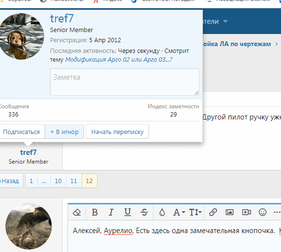

Алексей, Аурелио, и те, кто может быть не знает, что есть тут такая функция, которой я уже пользуюсь.
Есть здесь одна замечательная кнопочка. Кликаете левой кнопкой по имени тролля, на пример НИК или другого участника, чьё мнение вам не интересно, появляется иконка где есть кнопка в игнор. Кликаете по ней и на вашей странице эти персонажи появляться не будут!
Вы перестанете тратить время на чтение и нервы на ответ, и ветка будет чище. Берегите свою энергию, не растрачивайте себя на тех, кто и яйца выеденного не стоит!

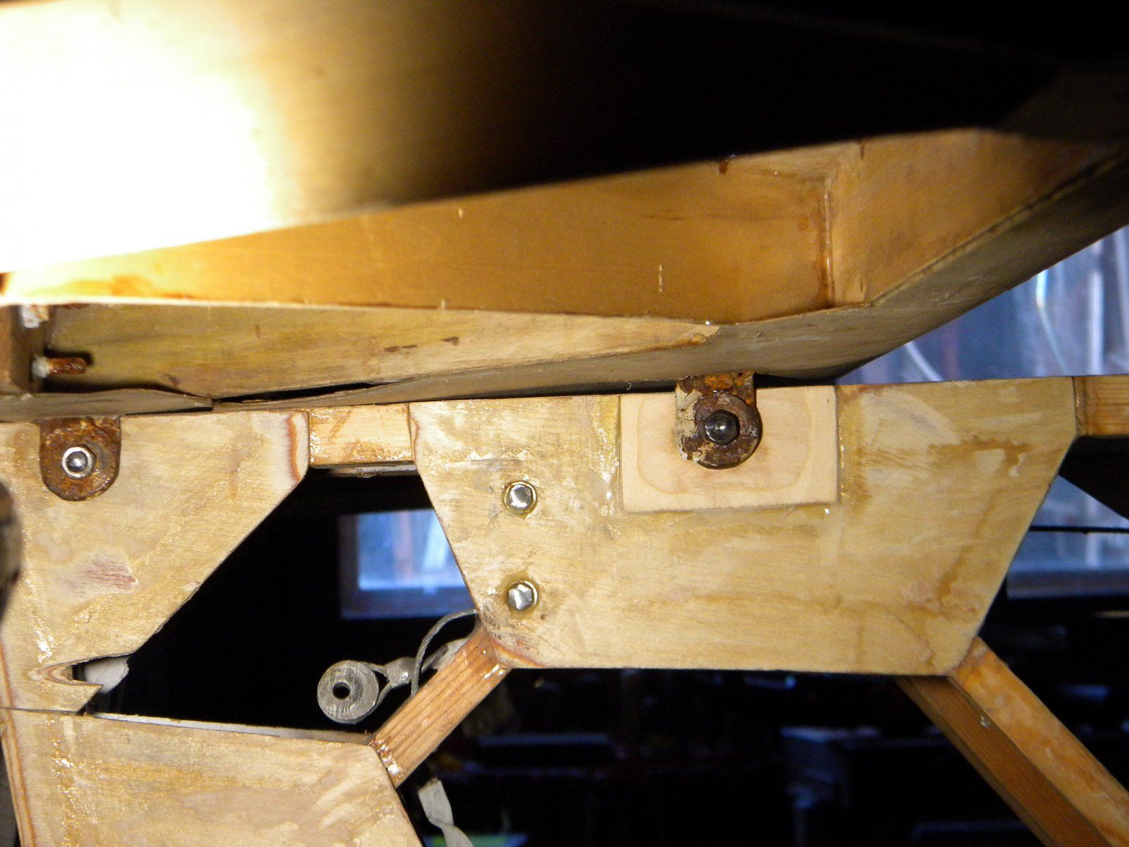

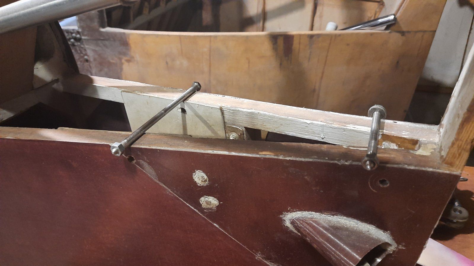

Кто раскажет, как сделано на своих Арго крепление стаба.? Интересуют болты с гайками....? Дедуля уже показзал, спасибо.
Прошу вас. Давайте хватит показывать пальцы. Уже три страницы болтовни. Володя по делу. Покажи как на твоём аппарате вкручиваются болты. Через лючёк? Ты пробовал собрать стаб,представляя что везьде общивка?сколько лючков на монтаж стаба и установки тяг?
У меня просто сквозные болты. Сверху это окно тоже заклею, чтобы туда ничего не задувало. Снизу под стабом щель и когда на нем зимой гоняли по пруду видимо снегу набивалось.
Об этом говорят множественные следы сырости, и плесени, которые я отскребал в самом хвосте. Теперь воздух тут будет вытягивать через обтекатели тросов и тяг. В кабине тоже по возможности закрою обивкой, чтобы и через кабину в хвост ничего не летело. Но конечно минимальная циркуляция воздуха сохранится, что будет гарантировать сухость в хвосте.
Стаб я ставил, но небольшие затруднения были попасть длинным болтом в противоположный лонжерон. Но это просто решается. Вклею там направляющую трубку по диаметру болта. И для короткого болта тоже. Можно и брусочек вклеить. Но думаю алюминиевую трубку будет лучше.
У меня стаб крепится как в МК ( как на фотке у argentavis )
, только вместо металлических втулок в лонжероне хвостовой балки и длинных шпилек , применил строительные резьбовые втулки с врезными зацепами , стоят прекрасно и не разболтаются - 8 штук и 4 болта . Сверлишь отверстие , на болт накручиваешь одну резьбовую втулку зубцами наружу , вставляешь болт ( длинна 25мм ) в отверстие , с обратной стороны накручиваешь вторую втулку зубцами вовнутрь и всю конструкцию стягиваю , чтоб зубцы втулок вошли полностью в тело и втулки уперлись торцом в лонжерон . Крепится стаб с наружи 4-мя болтами и съём стаба при желании происходит без проблем . Это очень удобно и быстро .
Тоже может быть так сделаю. Подумаю над этим.
С другой стороны всунуть два длинных болта и прикрутить двумя самоконтрящимися гайками не дольше, чем крутить 4 болта, которые еще и контрить надо.
Усилие затяжки гаек на болтах лучше замкнуть на распорку с направляющим отверстием (втулка, брусок). И ржавый крепеж на стабе и не только я бы поменял.
Ну это он был ржавый, по поверхности. Это старые фотки в процессе. Почистил, покрасил.
