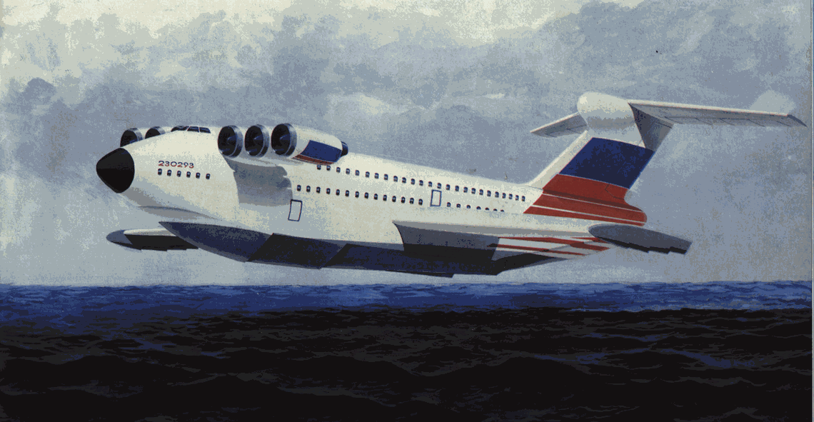

FT добрый вечер! Видимо ,чтобы сделать экранолёт в варианте с воздушной подушкой потребуется совсем другая конструктивная схема. С уважением 🙂 😉
Это тоже из несостоявшихся проектов.

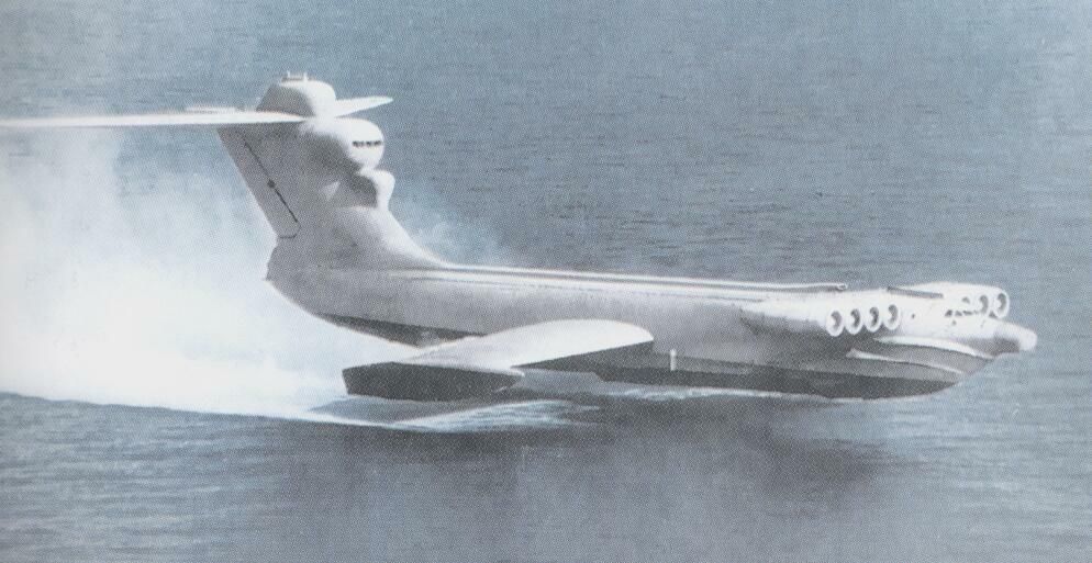

И это:
    140,6 КБ · Просмотры: 246

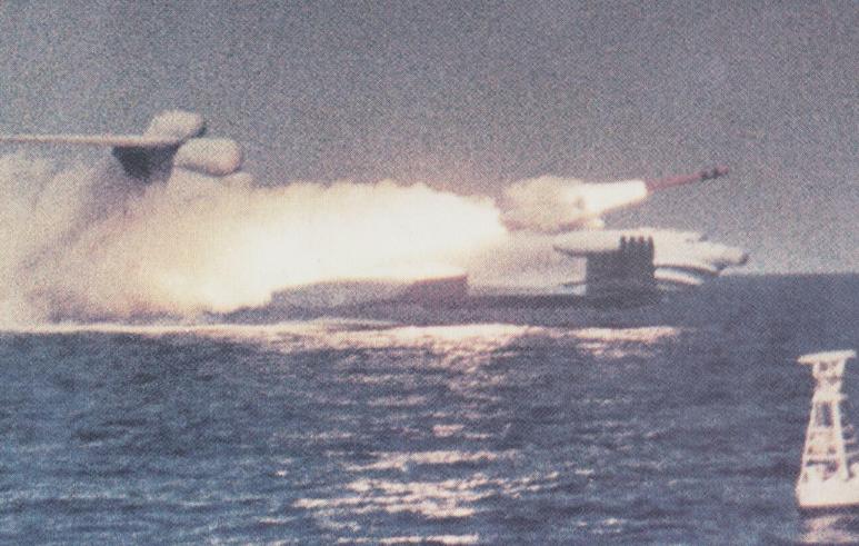

А вот и залп с Луня:
    64,1 КБ · Просмотры: 234
