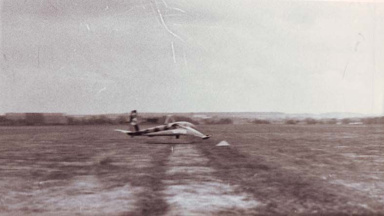

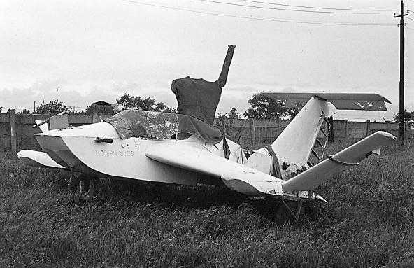

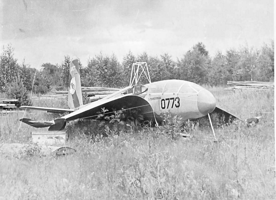

  А по поводу синтетических крыльев, то вот такой экранолет был построен чуть позже ЭСКА-1, но теми же людьми. За основу здесь взят фюзеляж от планера Бланика L-13. Крыло “мягкое “ из ткани, которая применялась на дельтапланах. Стоимость такой машины будет значительно меньше полноценного экранолета, но ЛТХ у него ниже.
   Этот экранолет называется “Шмель”. Двигателя для него не было, была, только моторама, поэтому полеты проводились с помощью буксира в виде автомобиля Москвич- 412, а пилотом был Губин Валерий. Эти фотографии сделаны весной 1974 года. Сам экранолет был готов 4 месяцами позже, после первых полетов ЭСКА-1. Его можно было заметить на нечеткой фотографии в журнале «Техника-Молодежи» размещенного в этой ветке, а идея «мягкого» крала, показана на цветном рисунке там же.

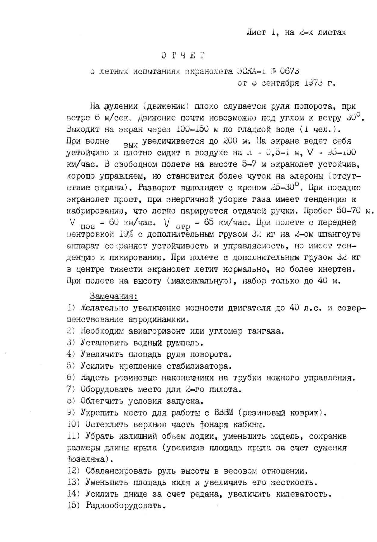

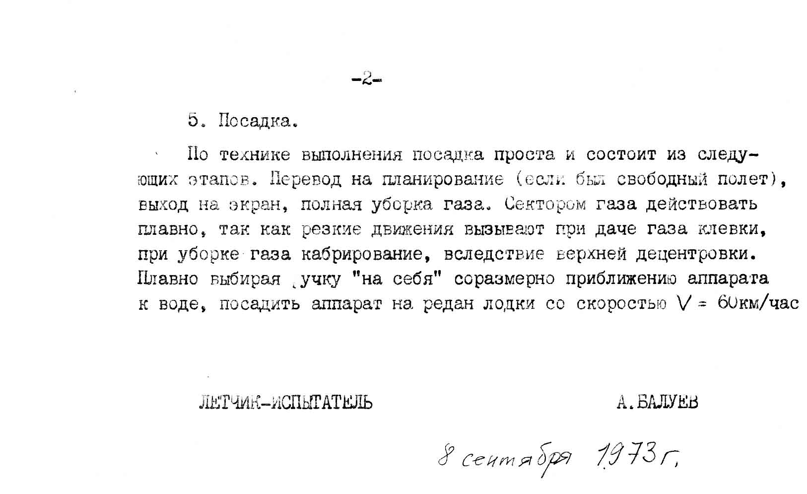

ЭСКА-1 спроектировали и построили несколько человек практически на спасательной станции, причем начали проектирование люди, не имевших авиационного образования и это факт. Строить экранолет имея весьма смутное представление о том, что это такое и фотографию Х-113, довольно тяжело,  но возможно. По поводу чертежей ЭСКА-1, не думаю, что смогу, что ни будь найти, но попробую.
токже не могу понять почему допустим эска1 летал с мотором 35л/с,а на его базе современные разработки на 4 человека необходимо уже 100 л/с,
Лучше всего Вам ответят отчеты А. Балуева, летчика летавшего на ЭСКА-1. А вообще тема моторов - это одна из самых скользких тем для экранолета. Для того, чтобы взлететь необходимо 100% мощности, а при полете на экране в разы меньше. Отсюда и получается, что для полета нужен «слабый» мотор (легкий), а для взлета «сильный» (тяжелый).

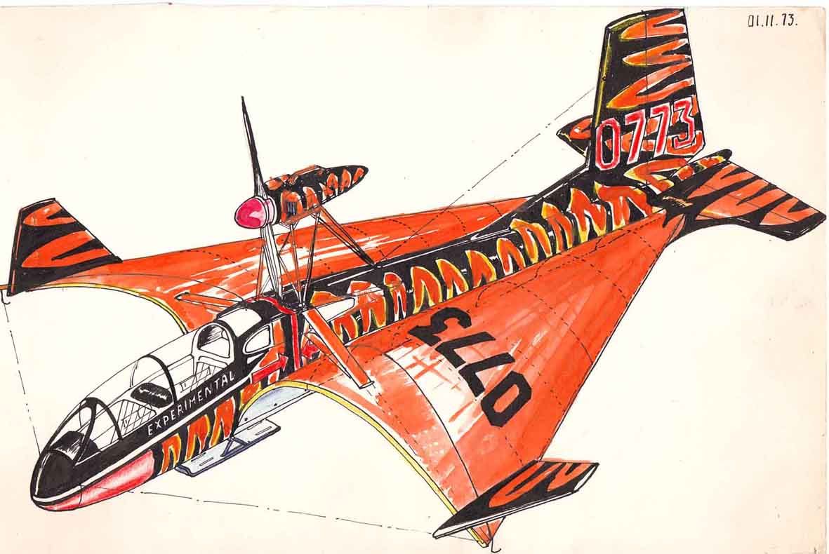

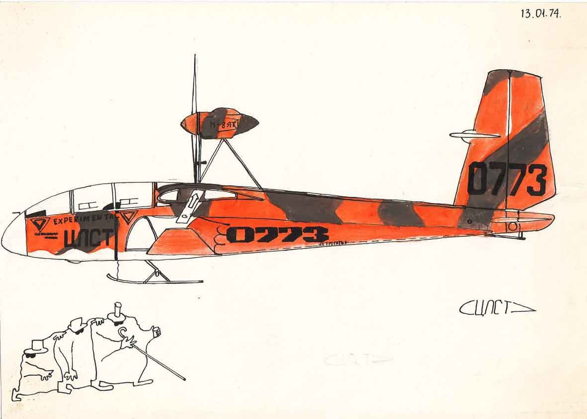

И последняя страница. Кстати, большинство замечаний, было устранено.
Прикрепил 2 цветные схемы шмеля, нарисованные Груниным Е.П. На одной из картинок Вы увидите внизу карикатуру на самих себя. По словам Грунина, именно так они себя ощущали, как слепые кроты, строя экранолет ЭСКА-1, а потом и Шмеля. Это к вопросу о профессионалах в авиации и в особенностях экрана, в частности.
