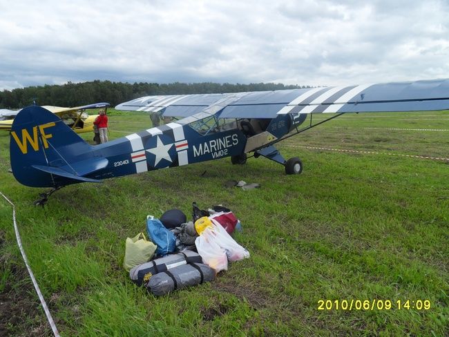

В самом деле у вас очень красивая машина ,добротно всё сделано .Особенно понравилось расположение радиатора ,по автомобильному ,с Субариком можно поэкспериментировать .
Сергей!
Если можно расскажи как вопрос центровки развивался на самолёте.
Предпосылки вроде все к передней центровке.
И Субару тяжёлый и радиатор потребовал пространство и мотор надо было вперёд отнести ,а центровка на месте!
Кстати применялись ли балансировочные грузы???

Грузы есть в Р.В. и Р.Н.,хотя я их поставил руководствуясь чисто соображениями центровки,ну ручка на посадке не так дёргается,аккумулятор почти под стаб. поместил.Ну вот такими выкрутасами загнал Ц.Т.на 31%
Спасибо,мне очень приятно слышать такие отзывы от людей понимающим толк в нашем деле!
