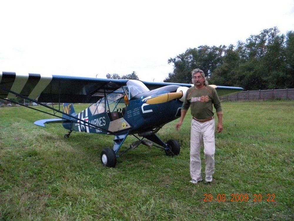

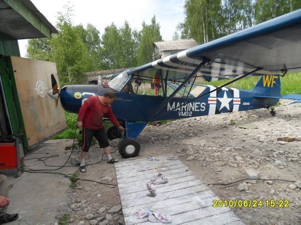

Мой Piper Cub.
А у Вас на самолете колеса безкамерки? Или в покрышках есть камеры? Если есть то от чего камеры? На вильге колеса если мне не изменяет память безкамерки, а у Вас покрышки от нее!
Тогда как организовано уплотнение с диском от хвостового колеса Ан-2.
Тормозной диск у Вас самодельный или покупной доработанный? Если покупной то от какого изделия запчасть ?
Спасибо!

Привет! С наступающим! На Вильге есть камера,но я поставил андвашную,там пипка под ниппель, как раз под диск.Тормозной диск самодельный-3мм.
Сергей.
Сергей.
Отлично!! Покрышки вильговские похоже раздобыл!! Камеры стоят в колесах 470х210. Ступицы на самолете с колесами 470х210 в сборе есть. Похоже что колеса собрались!!!
Не помните примерно на глаз какая разница в диаметрах между внутренним на покрышке вильговской и наружным на ступице?! +_ туда сюда!!!
На Вильговской, посадочный немного больше,а барабан шире,и его пришлось на токарном станке протачивать посередине и делать поуже,потом я делал кольца из текстолита и надевал их на каждую половинку.По моему,я писал на ветке про колёса.

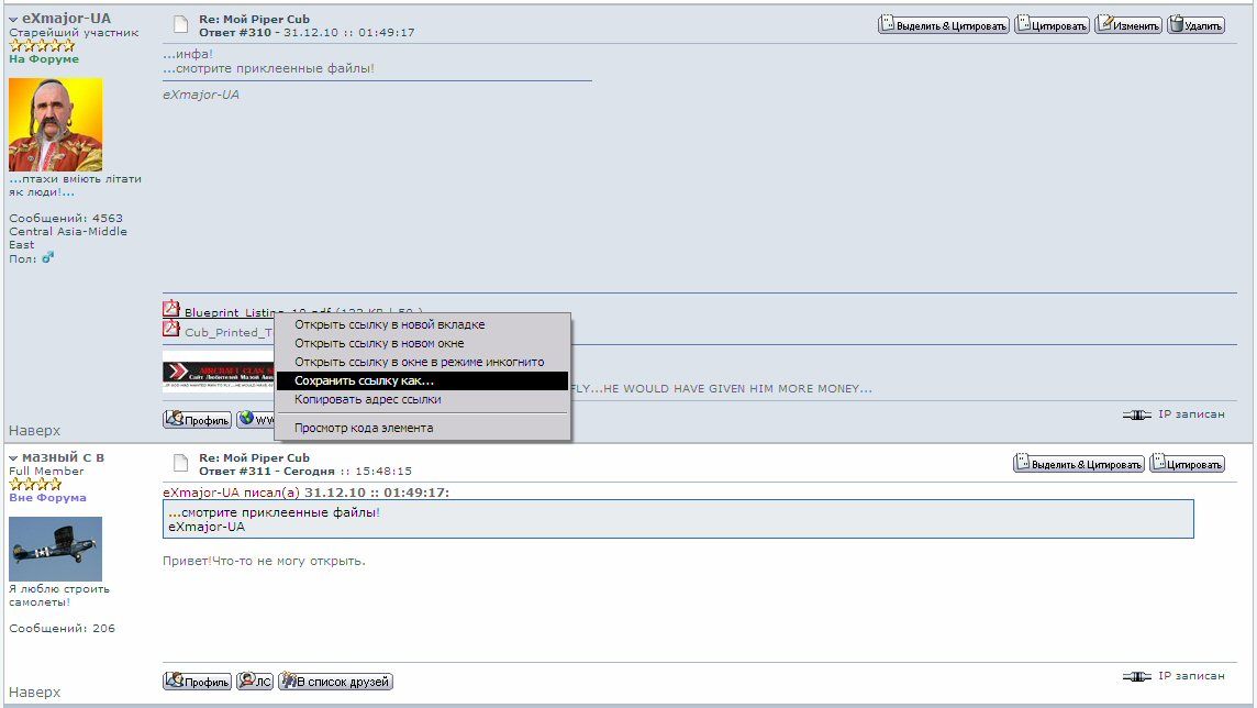

...привет @ мазный с в
[edit]...
Blueprint_Listing_10.pdf (123 KB | 50 )
Cub_Printed_Tech_14.pdf (140 KB | 32 )[/edit]
...цифры |50)  |32) по сколько раз загрузили этот файл...
...а у тебя не открывается! 😱
...попробуй так:
-подведи курсор мышки на приложение и нажми правую кнопку;
-кликни на "Сохранить ссылку как...";
-задай путь куда хочешь сохранить файл.
...и всё!(смотри картинку!)
