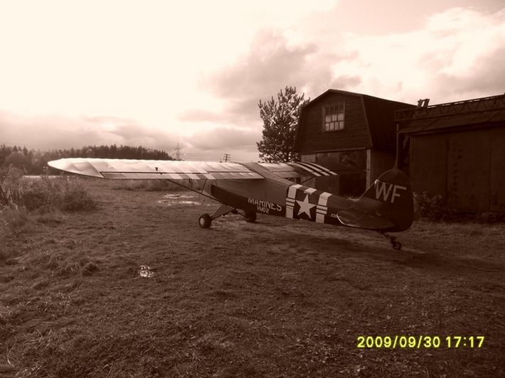

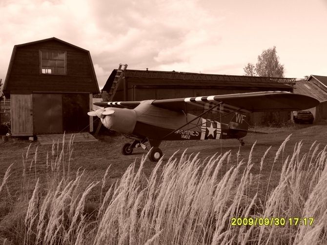

Мой Piper Cub.
Фото "военных лет"
    67,4 КБ · Просмотры: 133
    57,3 КБ · Просмотры: 175

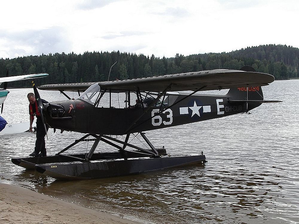

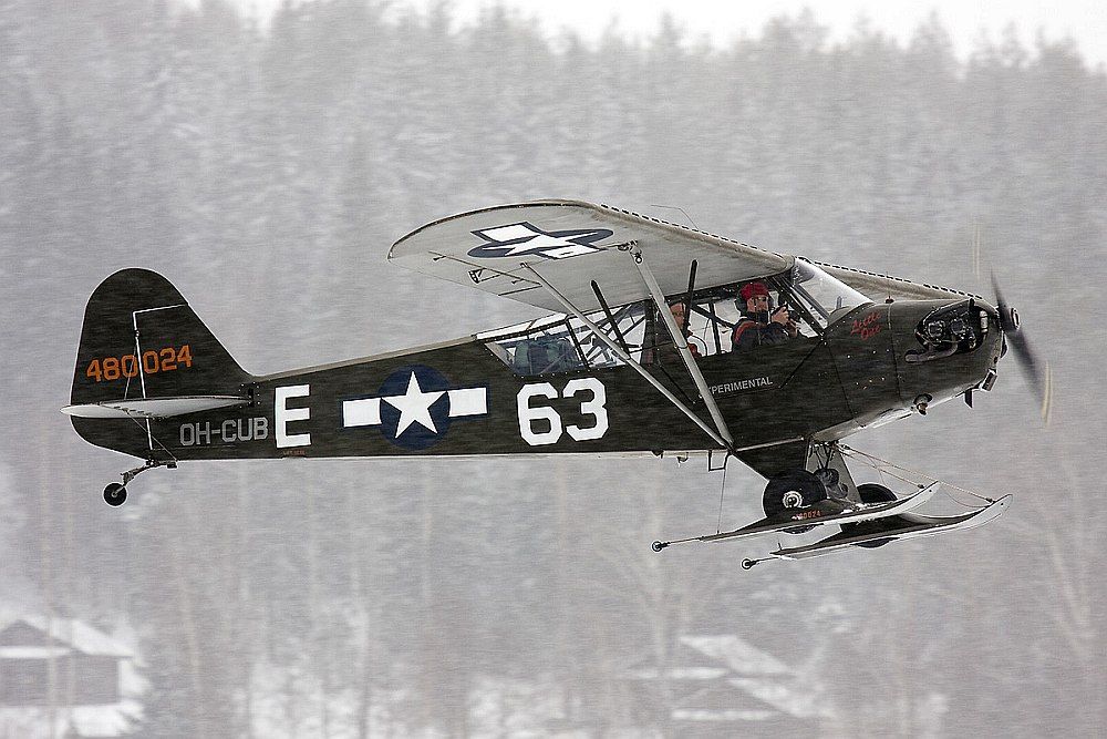

...а это финские братья по пайперовскому крылу!
/me
    184,6 КБ · Просмотры: 150
    123,7 КБ · Просмотры: 140
    66,1 КБ · Просмотры: 143
    189,9 КБ · Просмотры: 124
