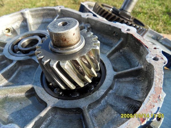

Спасибо,я вспыльчивый,но не обидчивый.Разъем изобрел сам Уильям(да сохранится имя его в веках!)Фото радиатора обязательно покажу.Ну а насчет редуктора:мне бы не хотелось плохо говорить ни про кого,но с другой стороны я же должен предостеречь и других от того,что я испытал,поэтому если хотите летать с Черновским ред.,обращайтесь, помогу советом.

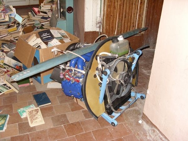

Привет ,долго присматривался к Ротаксным шестерням,уж очень они красиво сделаны,а самое интересное для меня оказалось то,что шестерни там прямозубые!Ну вот сидим с ребятами из Клина любуемся этими колесиками,а потом ни с того ни с сего,дай думаем померяем межцентровое .Ба,да оно один в один как у Чернова!Были шестеренки 1:2,27 и 1:2,43, решили остановиться на последних.От Чернова я ставил редуктор с соотношением 1:2,35.Игорь Буевич дал погонять двухлопастный Наилевский переставной винт д.1880.С ним 22-ой я загрузил до 4800 на земле и в дальнейшем уже ничего не трогал,все характеристики мня устраивали.Потом,через два месяца,его пришлось возвращать,я снял "мерки" ,увеличил диам.до 1970 и срубал такой же из дерева.На следующий сезон(2009) сделал второй винт,но чуток уменьшил шаг и увеличил д.до 2003мм.Обороты остались те же,но днамика взлета и скороподъемность подросли.С первым винтом я забирался на 3200м.,а со вторым на 3600,хотя вар.еще показывал 0,5-1.0.С Австрийскими шестернями картина мало изменилась,так же хрошо срывается,бежит метров 70-90 ,в наборе 4,5-5,0 при 80-85км ч.Режим после уборки закрылков 4000.На кругу 3800,скор.125-130.На перелетах,например в Звенигород или в Клин ,чтобы не болтаться уж очень долго держу режим 4200,тогда еду со скоростью 150-160 взависимости от температуры.В первый летный сезон мы вместе с Вадиком Хворостовым(неизменный РП Кольчугинских и Грызловских слетов)решили померять"максималку"получилось 188 км.ч.при 5300.Можно было бы еще подольше плщадочку прогнать,но самолет так энергично опускал нос и не снижался, и это казалось столь необычно,что нам обоим пришла одна мысль"ану его нахрен!"На этом и закончилось установление скоростного рекорда.

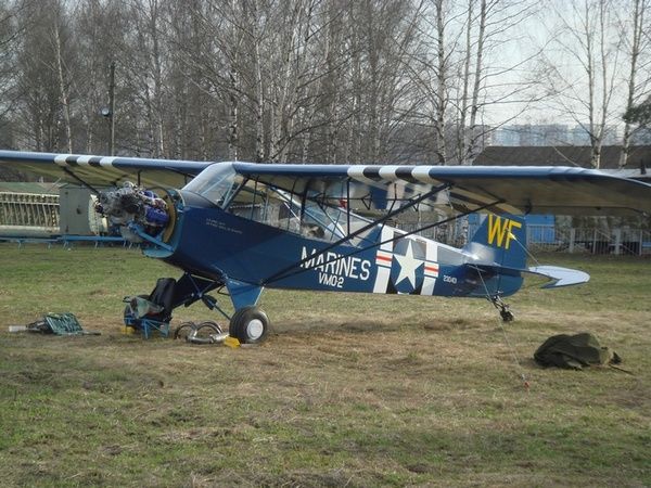

Начинаю выкладывать фото
    73,1 КБ · Просмотры: 397
    58,4 КБ · Просмотры: 375
    67,6 КБ · Просмотры: 387

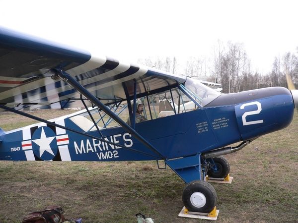

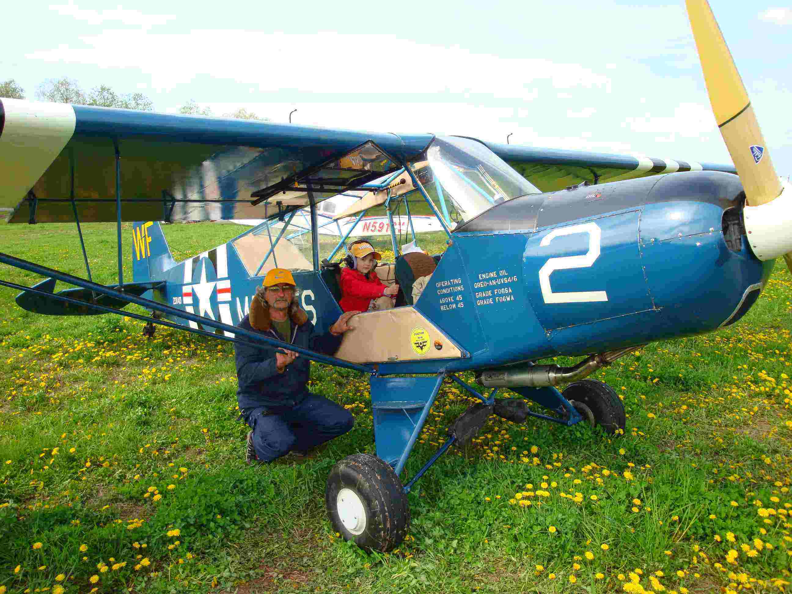

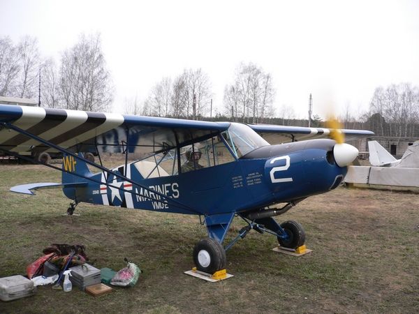

Первые рулежки,первые подлеты.За рулем Женя Яковлев наш штатный испытатель,кстати,все самодельное,что поднималось в Ивановском небе,дело его "летчиского"таланта.И дельты и тряпколеты и взрослые самолеты,все прошло через него!Ну и еще хотелось бы не забыть одного испытателя от Бога,это наш аксакал Владимир Курбанович Атаев.
    54 КБ · Просмотры: 333
    52,4 КБ · Просмотры: 332
    40,2 КБ · Просмотры: 303

Диаметры туб я увеличил на 2 мм в центре фермы и то не везде.Так как радиатор у меня за двиг.,то он естественно сместился в перед,поэтому поставил аккум.перед стаб.и проблема ушла.Да,бки в крыле по 55 л.,датчик уровня электрический,но с ними чуствовал себя как то не уверенно,поэтому на след.сезон поставилвизуальные-прозрачную трубку.
