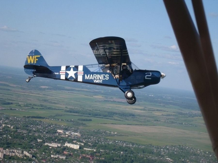

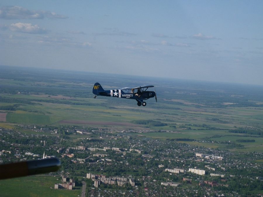

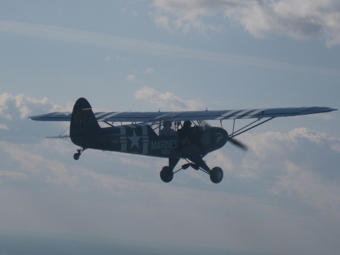

Мой Piper Cub.
Сергей добрый вечер если ты помнишь, мы встечались в Ватулино , я собирал АИ-10.
Твой самолет просто класс Круглые глаза
Летает он так быстро,потому что радиатор ты очень грамотно поставил и он аэродинамически более чистый чем другие.
Мне приятно видеть на форуме знакомые лица.
А Вы не скажете свое настоящее имя? это было в позапрошлом году?
Спасибо за оценку аппарата, честное слово, приятно!  🙂
Сергей и сотоварищи, здравствуйте! Видел этот самолет во время постройки и на слете. Отличная машина. Более летуч в первую очередь потому, что легче. С интересом буду читать ветку о самолете и приключениях. 🙂
Это я Вадика Хворостова швыряю он зядлый джямпер.

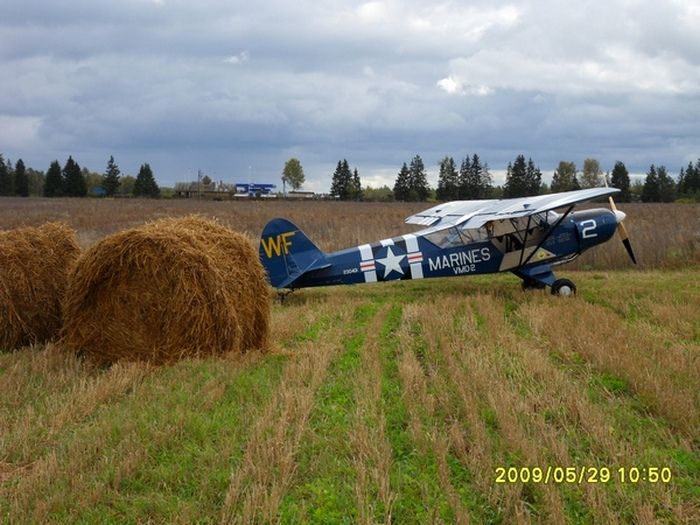

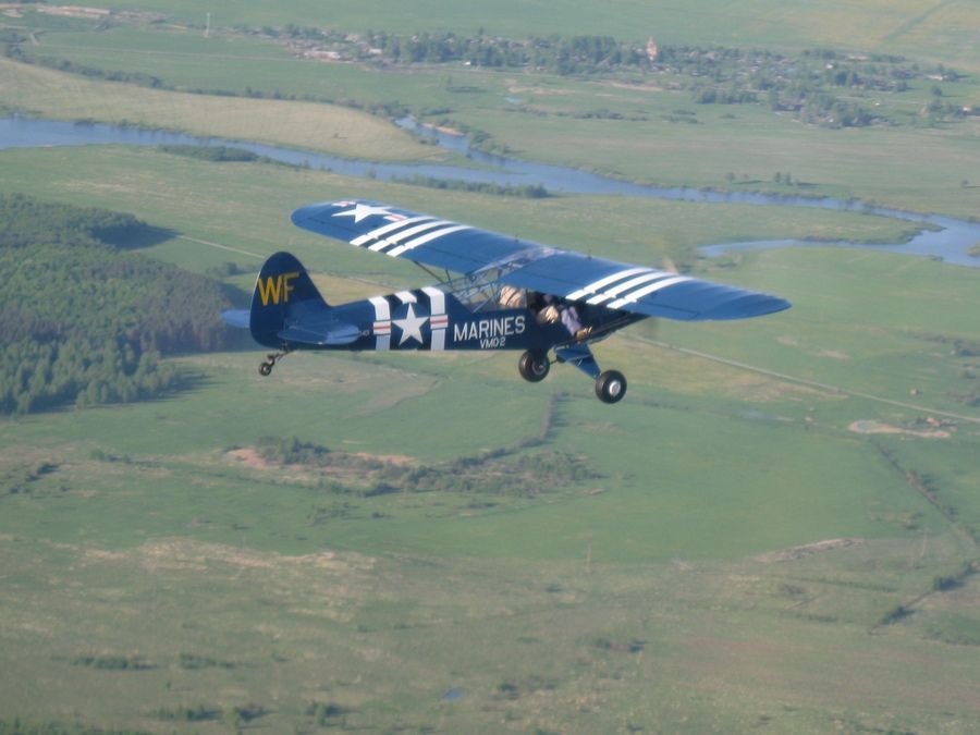

Это Большое летное поле аэропорта "Приволжск",2009 г.Вот, мы тогда налетались- по самое некуда!

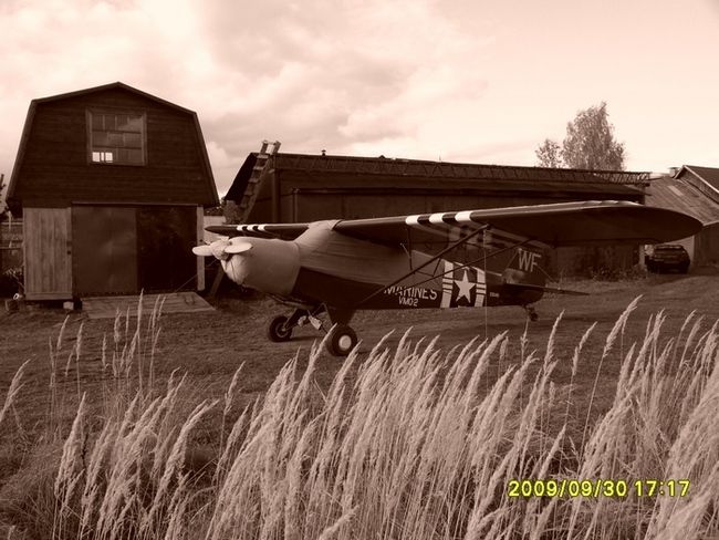

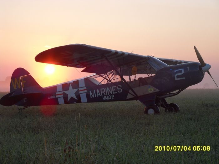

Пружинки под таким углом хорошо себя зарекомендовали? Болты где крепится амортизатор к оси 8 мм в диаметре? Или 10 мм?
Спасибо!
Простие,Вы имеете ввиду пружинки хв. опоры?Если да,то до сих пор я наивно полагал,что этот угол мало на что влияет,нет,я серьезно,мжет,конечно я и не прав.Гораздо важнее угол между вилкой относительно земли.На первом "Нстальжи",помню сделал слишком маленький,так в Обнинске на бетоне скоростях выше 40-50км.ч.,колесико ловило"ШИММИ"И РЕЗИНЫ ХВАТАЛО ПОЛЕТОВ НА 20.Болты везде стоят 8мм.
Спасибо!

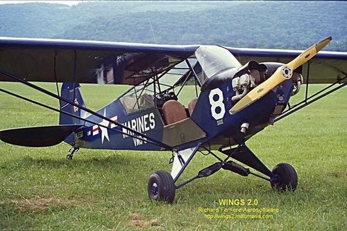

мазный с в ...всего один вопрос!
...почему именно такую раскраску пайпёра выбрал -
МАРИНЭ
eXmajor-UA

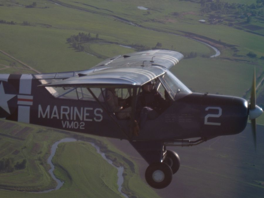

ПРИВЕТ!Хотел чт-нибудь пооригинальнее.Вот с этого француза и передрал.А че-мне нравится!

А раскраска просто шикарная и очень запоминающаяся!
Спасибо! Да речь идет о пружинках на хвостовой опоре. Теоретический по мере увеличения этого угла хвостовое колесо должно переставать управляться. Если пружинки горизонтально, то эффективность поворачивания колеса должна быть максимальная. На некоторых пайперах делают специальные качалки , что бы опустить точку крепления пружины на РН. Некоторые делают прямую рессору, как у Игоря Буевича, некоторые делают под большим углом пружины как у Вас и на многих американских пайперах. Раз работает хорошо-это значит хорошо!

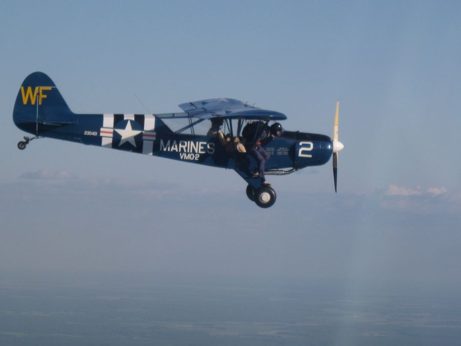

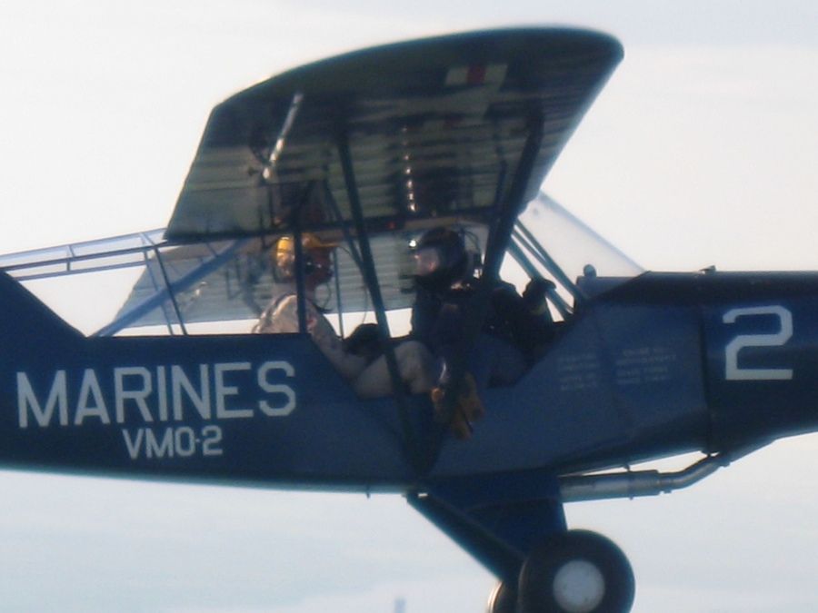

Приволжск-2008 Выброска десанта.
