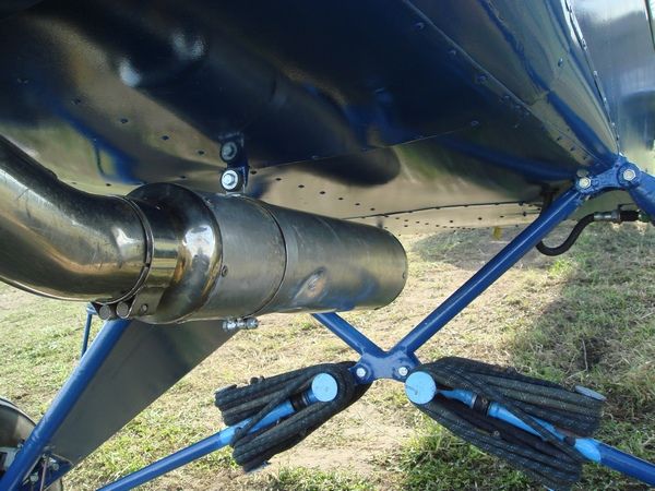

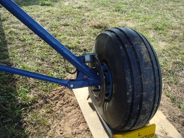

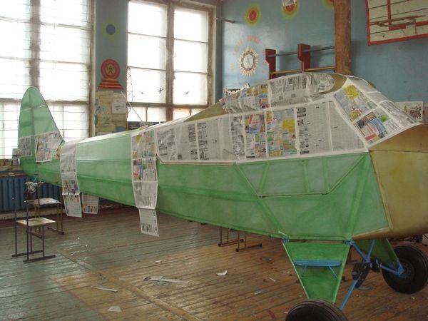

Заканчивается обтяжка-ох и вонючее это дело!Это глушитель,кстати без него Субарик орет-я те врежу.Резина то Вильги,диски с Ан-2 переделанные и немного облегченные,но зараза все равно весят с т. дисками,суппортами9.5кг. И фото после первого полета по кругу.

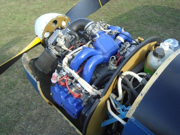

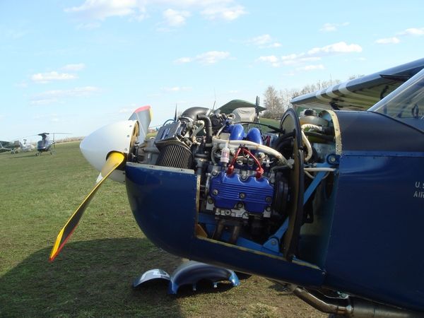

Ну и сердечко,которое не подводило меня ни разу.

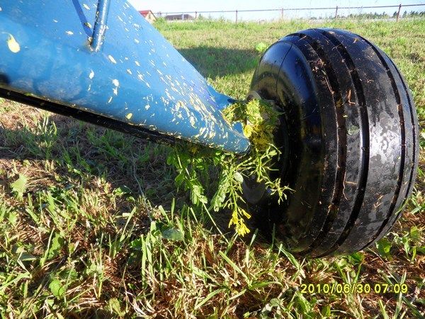

Скажите, пожалуйста, суппорт тормозной от чего? Значит покрышки от Вильги хорошо подходят к диску от хвостового колеса Ан-2. Срочно буду искать покрышки от вильги. Еще очень интересует, как закреплен тормозной диск к ободу диска антоновского.Очень хорошо все сделано! И с минимальным бюджетом!
            Какие трубы стоят на треугольнике ног шасси? А именно передняя труба? На фото  с именем DSC01358.JPG видно что передняя трубка чуть чуть совсем если присмотреться едва изогнута под нагрузкой. Это последствия сварки или эксплуатации? А может мне кажется.
           У Игоря Игнатьевича было дело ноги на самолете разгибались. Он ставит сейчас трубы ф40х2. У меня на самолете сварены 2 трубы. ф30х1,5 СТ20 и еще одна такая же вдоль разрезана аккуратно и  надета на первую. Получилось ф33х3 мм. Проварены вдоль. Задние трубки просто ф30х1,5.
           В узлах крепления ног на фюзеляже я установил втулки бронзовые.
           Как себя зарекомендовали узлы на ферме и втулки в ногах? В плане разбивания и образования люфтов? Были ли у Вас втулки бронзовые в ногах шасси?
Суппорт от Бекаса.Нет,у покрышки посадочный больше,и она уже диска,поэтому я рзрезал диски пополам,выточил два текстолитовых кольца и все это соединил на шести шпильках.Тормозной диск крепится на болтах,на которые надеты дистанционные втулки,болты ввернуты прямо в тело(мяса там много)

Какие трубы стоят на треугольнике ног шасси? А именно передняя труба? На фотос именем DSC01358.JPG видно что передняя трубка чуть чуть совсем если присмотреться едва изогнута под нагрузкой. Это последствия сварки или эксплуатации? А может мне кажется.
У Игоря Игнатьевича было дело ноги на самолете разгибались. Он ставит сейчас трубы ф40х2. У меня на самолете сварены 2 трубы. ф30х1,5 СТ20 и еще одна такая же вдоль разрезана аккуратно инадета на первую. Получилось ф33х3 мм. Проварены вдоль. Задние трубки просто ф30х1,5.

У меня стоят 36*1,5 на всей пирамиде.Нет,нет,смею Вас заверить,там все ровно,после каждого летного дня.я зчищал глазами все шасси.Там до сих пор все ровно.Да.Игорь мне рссказывал про этот случай.Мне все-таки кажется,что стенка 3мм- это несколько великовато,хотя если нет ничего более подходящего,это веса много не нагонит.Втулки у меня стальные ,конечно, после тысячи шестисот посадок(боже,а на какое дерьмо я только не садился!)люфт появился,нов разумном пределе,думаю еще сезон походят.Настоятельно рекомендую стопорить головки болтов,что бы они не двигались в кронштейнах

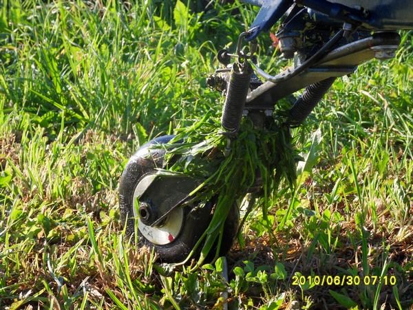

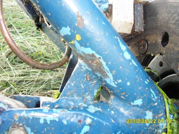

Вилка своя ,ось на двух радиально-упорных подш.Колесо 200-80,единственное и самое значительное неудобство-это поднимать хвост,когда толкаешь назад.Хотел сделать поворотный фиксатор,но поленился,зато накойто хрен соорудил никому не нужный буксировочный замок.Кстати,на  фото трешина,которую обнаружил после 1334-ой посадки.

Сергей, скажите, пожалуйста, какова масса пустого самолёта?
Вес пустого у меня 432 кг.
Вы пишите: "Режим после уборки закрылков 4000.На кругу 3800,скор.125-130.На перелетах,например в Звенигород или в Клин ,чтобы не болтаться уж очень долго держу режим 4200,тогда еду со скоростью 150-160 взависимости от температуры."
Могу ответственно заявить, что ни один Пайпер от Буевича и ни один Пайпер от Какурина не летает с такими скоростями! Самый быстрый Пайпер на котором я летал - это белый Пайпер (от Какурина) с практически новым движком Субару-2.5 литра (160 л.с.). Скорость 140-150 км/час при 4500-4600 об/мин и бешеным расходом топлива (где-то под 40 л/час) . Т.к. на этом самолёте ОЧЕНЬ перетяжелён винт - на стопе (на старте) раскручивается только до 4800 об/мин. Мне кажется, что это просто убийство движка... Это то же самое, что и заводить автомобиль при включённой первой передаче... Плачущий
Очень интересно Ваше мнение - почему у Вас получился такой быстрый и летучий самолёт, в сравнении с Пайперами других производителей?
Да, у меня летает побыстрее, чем у Вадика и Игоря...по крайней мере Игорь об этом знал.
Я думаю, что причина в том, что у Игоря и Вадима не очень корректно подобрано передаточное отношение редуктора к диаметру винта. На сколько я помню, у них отношение примерно 1:2,6. Диаметр винта в районе 1850. Получается, что при оборотах двигателя на земле 4800 этот винт выдает 1840 оборотов, а концевая скорость вращения лопасти получается 174 м/cек.У меня стоит редуктор 1:2,3. А диаметр винта 2070. И получается - 2040 об/мин винта, а концевая скорость 220 м/сек.
Из-за разницы в этих цифрах и получается выигрыш в скоростных характеристиках. А так как мой винт большего диаметра, то,естественно КПД его выше. И поэтому, когда к нам прилетал на Буевичевском пайпере Эдик Хусаинов в Приволжск, разбег его пайпера был значительно длиннее, чем у меня.
Расход топлива  на режиме 3800 составляет не больше 17 литров. Этот показатель я замерял ни один раз.
