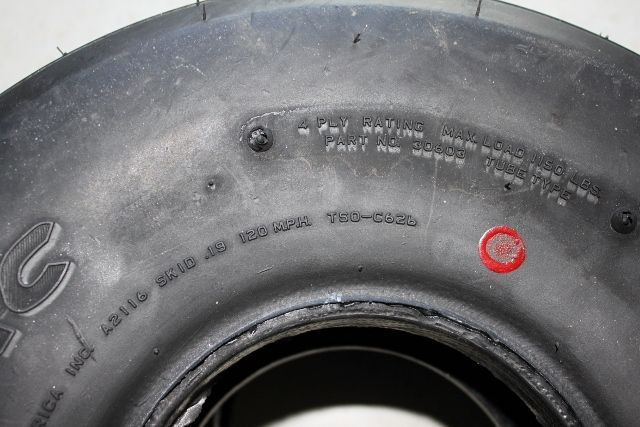

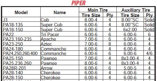

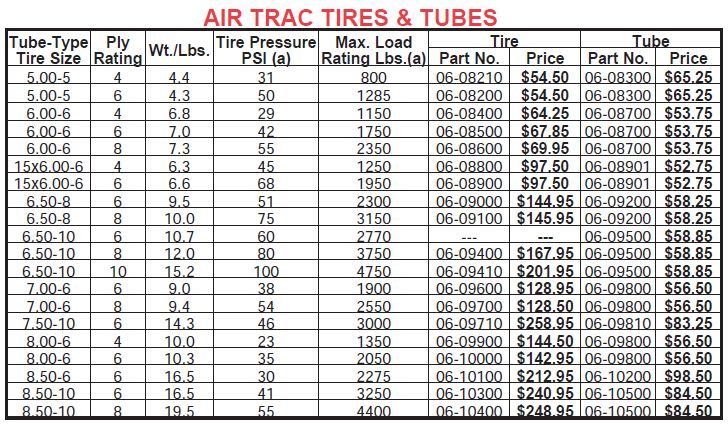

В PDF каталоге СПРУСА-2012 на стр.257 для PA-18 рекомендуют размер 6.00-6 4. Последняя цифра это количество слоев.
В томже каталоге, на стр.262 видим, что 4-слойная(Ply) резина держит максимальную нагрузку в 1150lbs. На прикрепленном фото моих колес так и написано. Наши же диски держат гораздо больше. Мой (Grove 66-152) 1750 lbs, твой (Matco WHLW600XLT) 1860 lbs. Может быть, резину брать все-таки 6-слойную (6.00-6 6), которая держит 1750 lbs? Был бы баланс. Разница в деньгах ничтожна.

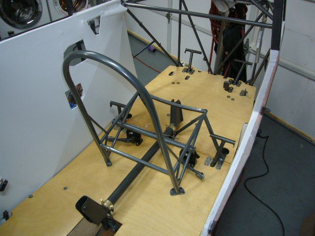

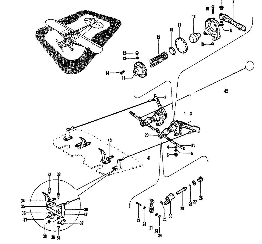

Еще не решил как организовать тормозную систему! Не представляю как давить пятками на тормоза, и одновременно носками на педали РН. Может кто летал на пайперах подскажет как это в реальности?
  А выложите схемку такого управления , пожалуйста. :-?
Даа  уж.
  С такой системой встречаться не приходилось. Но думаю что при таком расположении органов управления не надо одновременно давить пятками на тормоза, а  носками на педали РН. Или то или то.
  Придумали , наверняка , люди умные , но привыкнуть к такой системе после традиционных сложновато.
Хотя человек такая с..., что ко всему привыкает.
Можно установить распределительный клапан. Эту идею подсказал Андрей59. Клапан соединить тягой к педали. Тогда при нажатии гашетки будут тормозиться 2 колеса. При выжатой педали и нажатой гашетке одно колесо. Надо проработать этот вопрос. Обычно так сделано на воздушных системах. Про жидкостные я не знал. http://www.acenter.com.ua/home/brake/br_ru.htm
На МАИ-223 мы делали механическое подобие воздушной ситстемы торможения с дифференциальным клапаном - работала эта система вполне корректно,за исключением того медицинского факта,что без постороннего источника энергии,каким является воздушный баллон,одна слабая рука на два колеса явно уступает по эффективности куда более сильной  ноге,причем одна нога тормозит лишь одним колесом.
Впрочем,это мог быть дефект присущим конкретным агрегатам MATCO - на Вороне гашеткой самолет нормально удерживался на месте при взлетном режиме:правда там было управляемое носовое колесо и дифференциал не делался.

Привет Антон!
На первый вопрос отвечу так:после пяти-десяти рулений по аэродрому вопрос отпал сам по себе.Совершенно никаких проблем.Через несколько часов настолько привык,что уже уверенно садился при боковике 10 м.сек.( даже на узкую асфальтовую дорожку).
