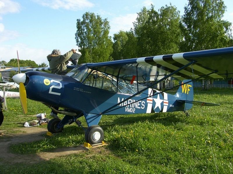

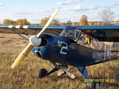

Мой Piper Cub.

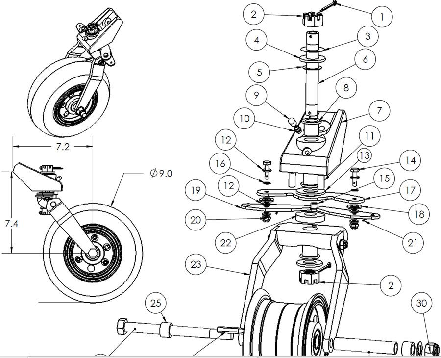

нет - буржуи такое не практикуют, вместо этого качалка управления колесом соединяется с качалкой РН через пружинные звенья. под нагрузкой колесо стопорится в нейтрали каким-то выступом внутри, но при приложении усилия к педали или к хвосту самолета оно расстопаривается и становится самоориентирующимся. система работает отлично за исключеием двух моментов:

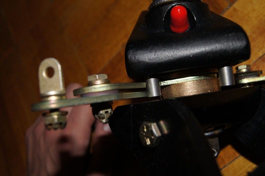

А вот тут я не соглашусь. (но при приложении усилия к педали или к хвосту самолета оно расстопаривается и становится самоориентирующимся) Не при приложении нагрузки ,а по достижению угла 45 градусов. В диапазоне углов от -45 до 45 градусов хоть какое усилие прикладывай она все ровно останется подключенной к РН. Свыше -45 до 45 градусов она вертится свободно на оставшиеся 315 градусов. Вечером выложу фото механизма стопорения. И покажу принцип работы.

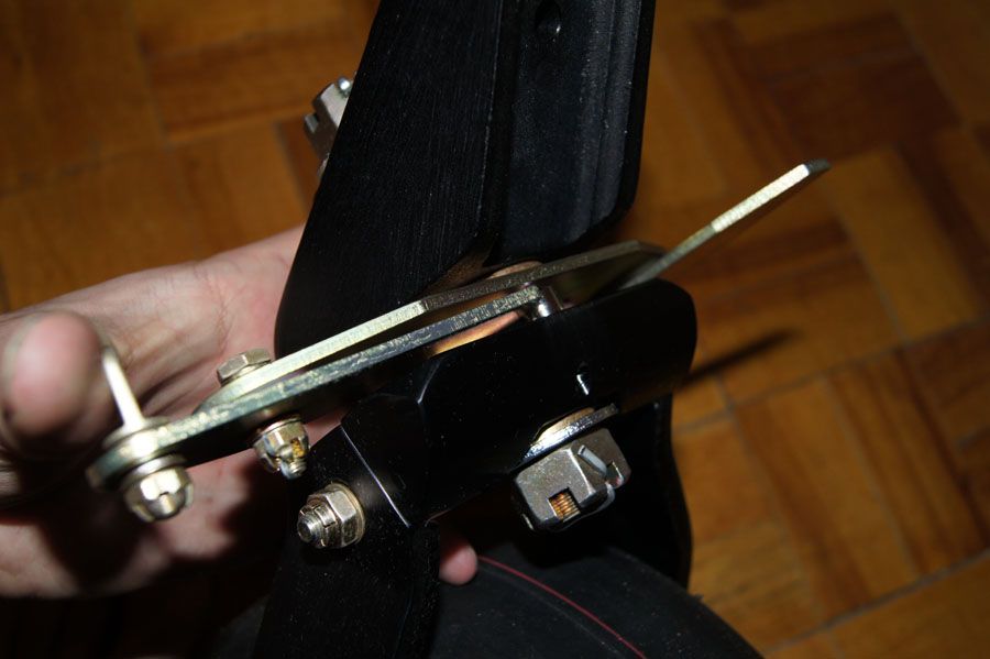

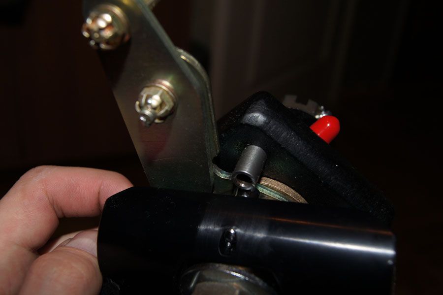

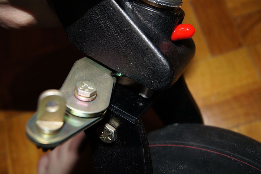

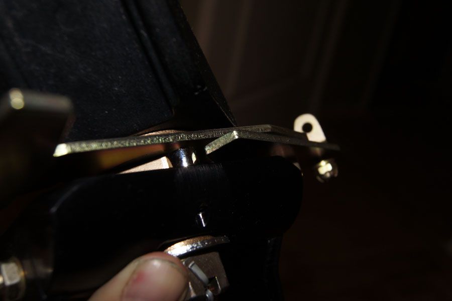

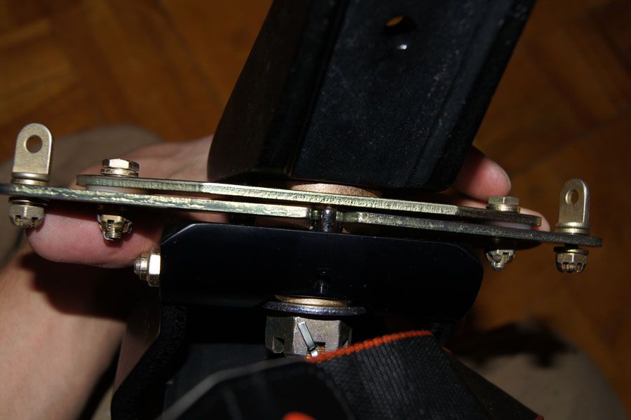

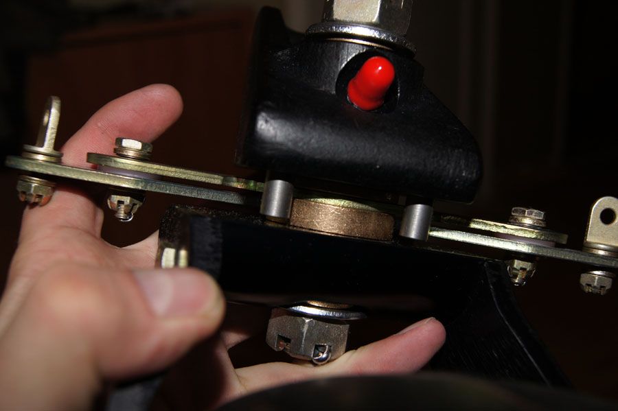

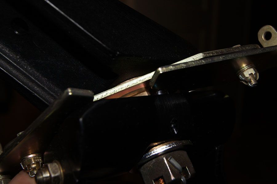

На фото видно как устроен принцип работы механизма. При повороте опоры на 45 градусов задний штифт выталкивает лепесток через проточку в качалке. Лепесток к которому прицеплен руль направления изначально уперт в передний штифт. После выталкивания он перепрыгивает штифт и опора свободно проворачивается. По фото это хорошо видно.
