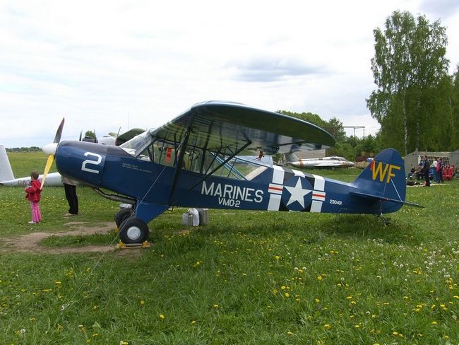

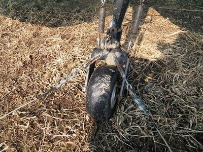

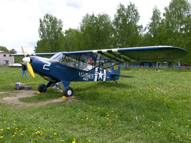

Мой Piper Cub.
Швартовка и калодки - первое дело , а стояночный тормоз чтобы колодки поставить (если стоянка с уклоном,а ты один).
Сразу про геометрию.
Вид спереди:градусов 30-35 во внешнюю стороны и вперёд.
Очень важно зашвартовать хвост примерно как на фото: каждую сторону под 45гр.,теперь аэроплан не возможно сдвинуть ни в одну сторону,при условии,что все троса натянуты.
Все причандалы куплены в хозмаге.Вместо штопоров,можно применить штыри из 10-мм прутка длиной пол-метра с наваренными сверху 10см обрезками того же прутка,за которые цепляются крючки.Для хвоста длина штырей где-то см.30.Всю эту канитель легко возить с собой в партизанские вылазки.

[highlight]Мы обычно ставим колодки для этого дела. [/highlight]
А кто убирает колодки? Если после ТО или ремонта надо гонять двигатель минут 10...20 и лететь никуда не собираешься - конечно проще их поставить. А если один и лететь собрался? Конечно каждый продумывает и выбирает для себя и своих условий эксплуатации, и своей конструкции тормозной системы (у некоторых ее вовсе нет)  :~~)
Не знаю,по-моему самая обычная вещь ,необходимая для  любого без исключения самолёта.Если лишаешься самолёта не в полёте(не дай Бог конечно),а на земле,то это происходит ,когда он отрывает колёса по воле ветра  без вашего желания.К сожалению без вас  он приземляется совсем рядом и, как правило на спину...
По крайней мере от этого,я застраховался.
Не знаю,по-моему самая обычная вещь ,необходимая длялюбого без исключения самолёта.Если лишаешься самолёта не в полёте(не дай Бог конечно),а на земле,то это происходит ,когда он отрывает колёса по воле ветрабез вашего желания.К сожалению без васон приземляется совсем рядом и, как правило на спину...
Это правильно! Хоть есть стояночный тормоз, хоть нет. Швартовать надо в любом случае.

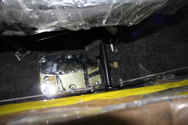

Не представляю как давить пятками на тормоза, и одновременно носками на педали РН. Может кто летал на пайперах подскажет как это в реальности?

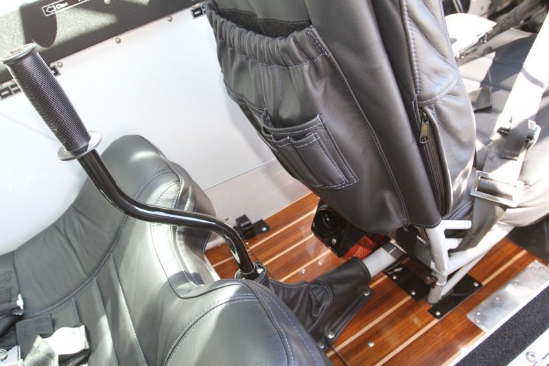

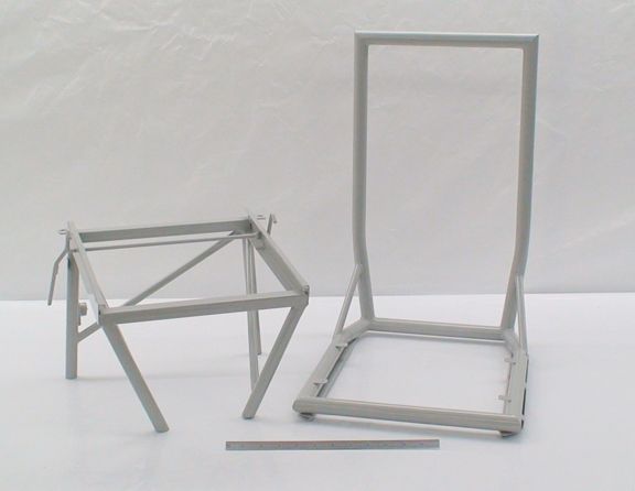

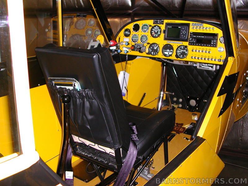

Привет Антон!
У меня похожие проблемы (фото 1). Приведу свои мысли по поводу моего переднего сиденья.

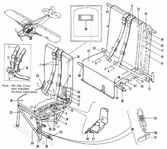

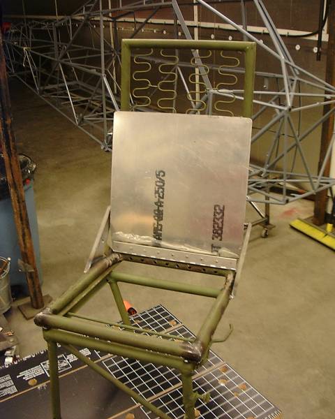

1) Гораздо лучше,  если задние ножки переднего сиденья будут расположены под углом (фото  2, 3). Места для ног  и тормозов гораздо больше. Пользоваться тормозами легче.
2) Сидя на переднем кресле, колени упираются в среднюю часть приборной доски. А ведь у меня рост среднего человека - 175 см. При жесткой посадке  могут быть травмы колен. Решить проблему можно или небольшим вырезом  в приборной доске под колени или сделать регулируемое (вперед-назад) сиденье.
3) Спинка переднего сиденья однозначно должна быть до уровня плеч. При низкой спинке очень большая нагрузка на середину спины, использование же ремней безопасности только усилит эффект  давления верха спинки сидения на позвоночник. Кроме того, это не безопасно для позвоночника даже при рулежке и взлете с грунтовки, не говоря уже о жесткой посадке или капотировании. Не следует забывать, что нормальная по высоте спинка, защищает спину пилота от всякого хлама при столкновении с землей. Один аккумулятор в хвосте чего стоит. Пассивную безопасность пока никто не отменял.
Когда в 2007 заказывал у Вадима самолет, ничего этого я не знал. Теперь придется переделывать.

Вот еще несколько фоток сидений из инета.

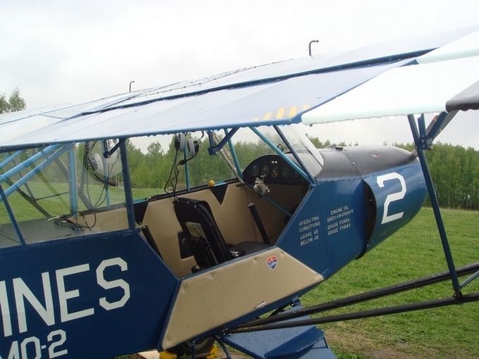

Странно это для меня.Ведь если следовать изготовлению Пайпера по чертежам,на передний стул без особых проблем помещается ваш покорный слуга,рост коего почти 190.Но что бы быть до конца откровенным,скажу,что пришлось отклонить спинку на 100мм назад.Всего и делов то...
    55,7 КБ · Просмотры: 126
У меня на самолете тоже проблемка в плане удобсва сидения в передней кабине! Ноги когда стоят на педалях коленки слишком близко к приборной доске. Нужно спинку назад наклонить, сиденье опустить как можно ниже почти в плотную к валу управления и может быть чуть чуть сиденье сдвинуть назад. У меня мысль в будущем сиденье сварить из алюминиевых трубок с учетом этих корректировок. Хотя можно и ниче не переделывать. Это для больших людей что бы им удобно было! Для меня итак сойдет.
Сейчас все сделано по чертежу, включая угол сиденья, и узлы крепления сиденья к полу стоят на своих местах.
