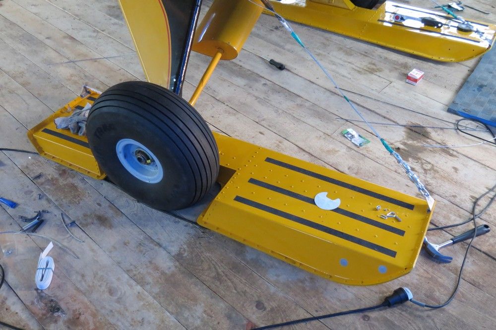

Ещё и фото
    68,9 КБ · Просмотры: 208
    125,1 КБ · Просмотры: 215
