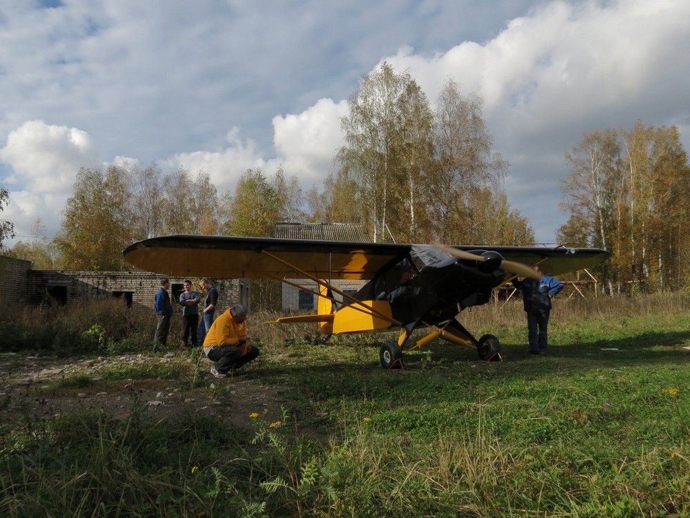

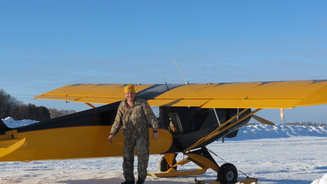

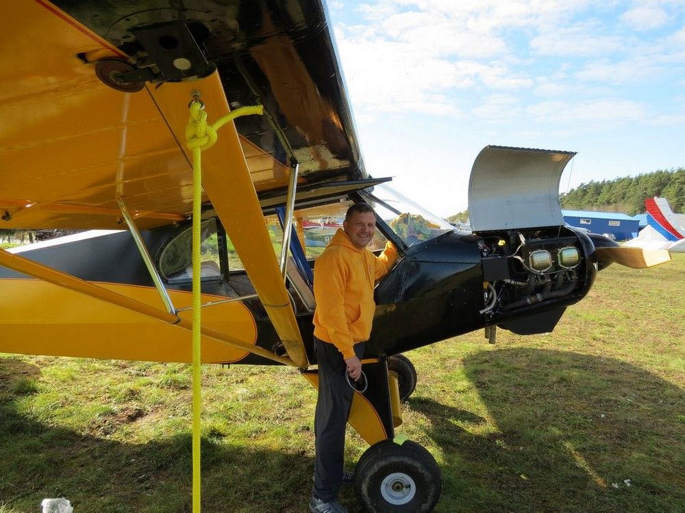

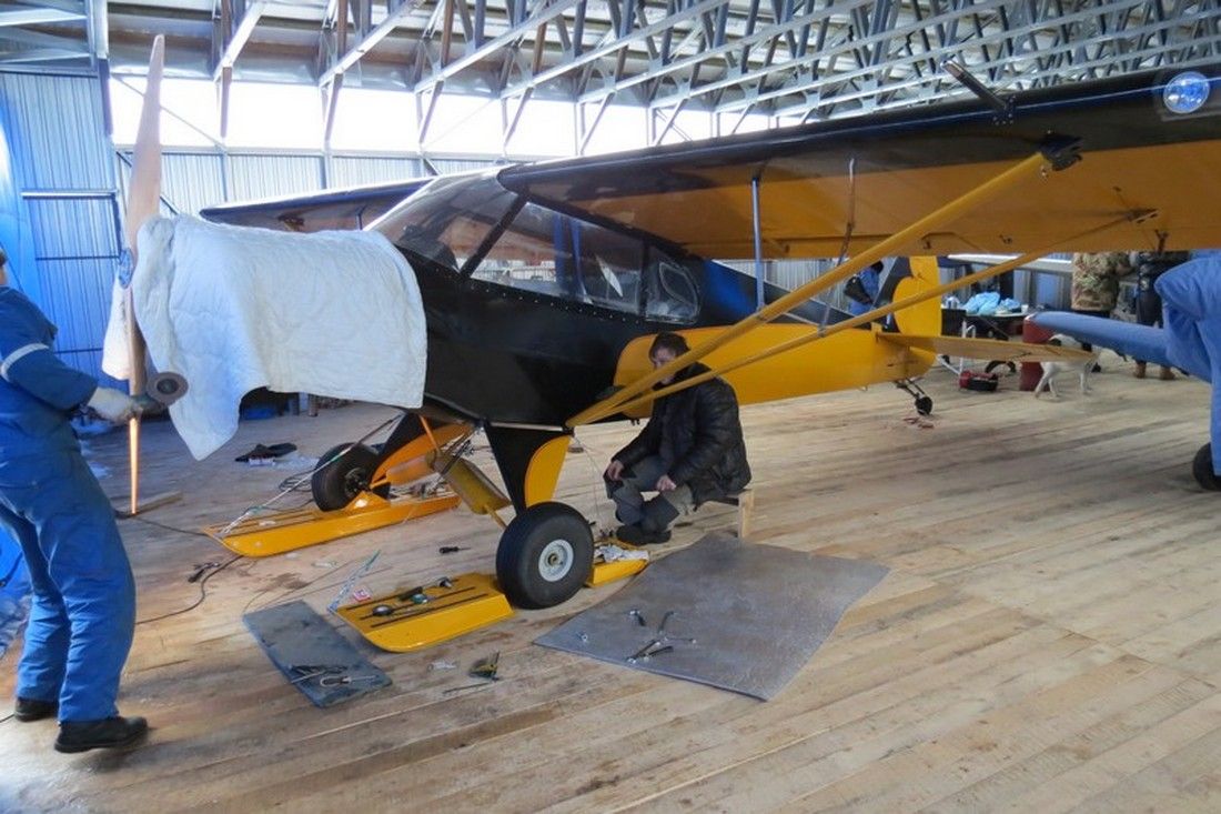

Мой Piper Cub.
2
    111,9 КБ · Просмотры: 191
    101,4 КБ · Просмотры: 160
    137,7 КБ · Просмотры: 216

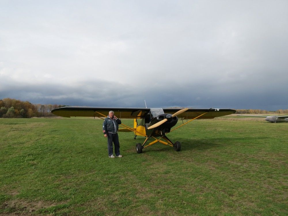

И мои пять копеек!
    38,3 КБ · Просмотры: 151

Да, у меня летает побыстрее, чем у Вадика и Игоря...по крайней мере Игорь об этом знал. Я думаю, что причина в том, что у Игоря и Вадима не очень корректно подобрано передаточное отношение редуктора к диаметру винта. На сколько я помню, у них отношение примерно 1:2,6. Диаметр винта в районе 1850. Получается, что при оборотах двигателя на земле 4800 этот винт выдает 1840 оборотов, а концевая скорость вращения лопасти получается 174 м/cек.У меня стоит редуктор 1:2,3. А диаметр винта 2070. И получается - 2040 об/мин винта, а концевая скорость 220 м/сек.

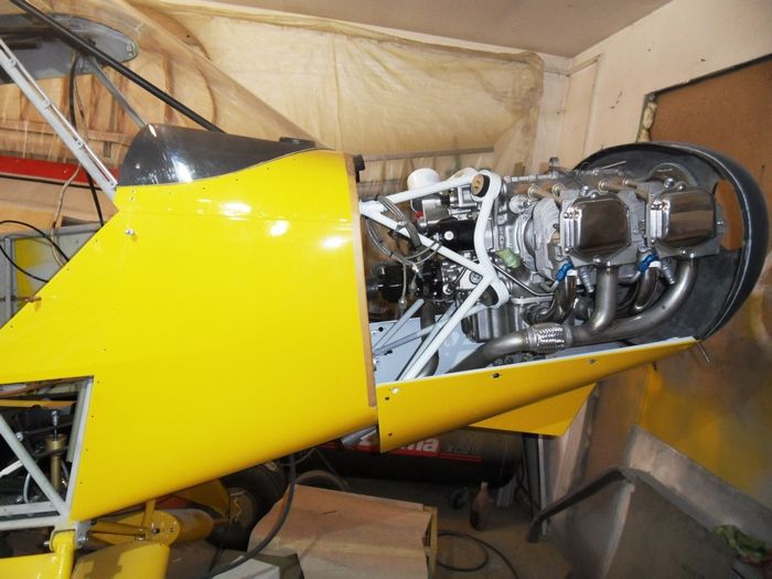

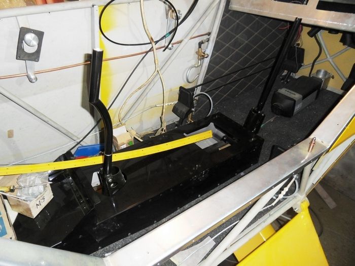

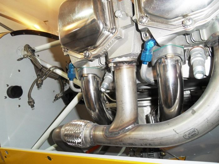

Как раз с этим движком почти на выходе-порерпите немного.

Вопрос конечно следует задать не этому Сергею,а тому(Сахарову) 🙂,но полагаю,что с такими моторами и культурой производства чтобы превысить  450 кг, это надо постараться.
С таким двигателем наверное и Duo Discus таскать можно!
Открываем оригинальное руководство по PA-18 Super Cab начиная с 1974 года, www.supercubproject.com/downloads/PA-18_Information_Manual.pdf тут на первой странице вес пустого 998 фунтов, что есть 453 кг, это с двигателем O-320 150 л.с. который всего на 5-7 кг легче 180 сильного O-360
