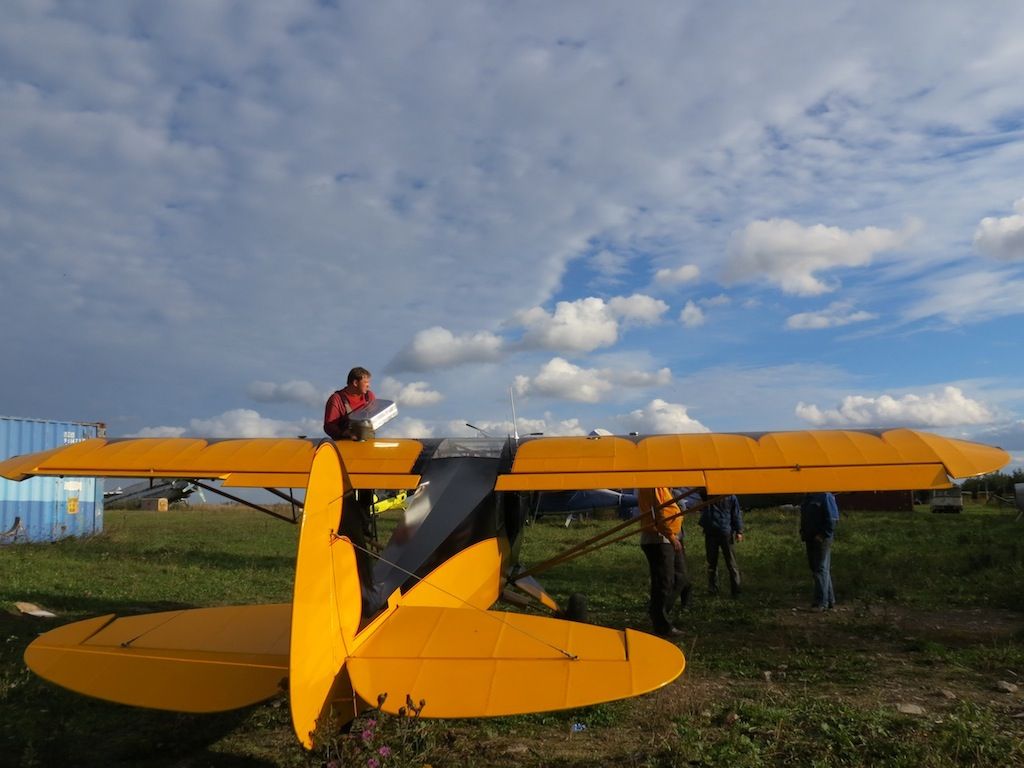

Мой Piper Cub.
главный  заправляет в дальнюю дорогу
    86,1 КБ · Просмотры: 152
