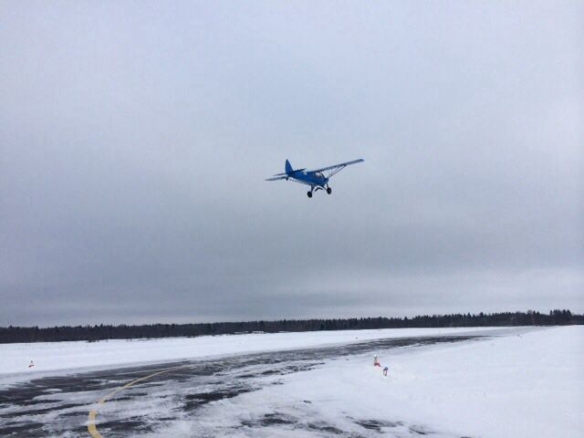

Сегодня облетали ещё один самолёт, погда не очень хорошая, ждали "окошко" в снегопаде, поэтому качество видео нелучшее. Условия: ветер попутно-боковой 4м/с, снег на полосе 10 см, заправка 50литров, пилот один. По самолёту: крыло с металлической обшивкой, двиг. Лайкоминг 150 л/с. Винт моноблок "лёгкий" обороты на месте 2220. http://youtu.be/l7anUpitpfg

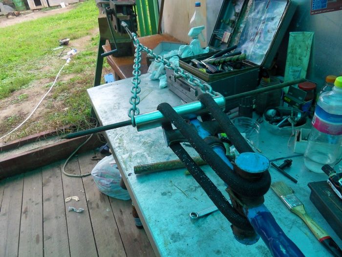

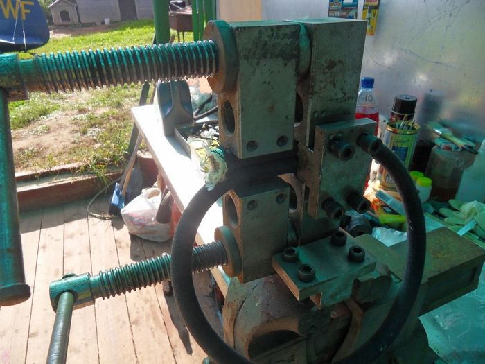

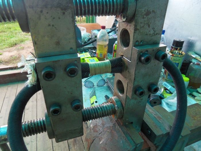

Для pilot-PA. 20мм шнур самое то. Диаметр кольца подбирается чисто экспериментально.Примерно,если смотреть на последний снимок, в свободном состоянии готовое для натяжки кольцо не должно доходить до верхней поперечины примерно 70 мм.Если ещё есть вопросы-спрашивайте.

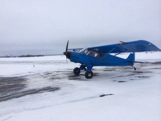

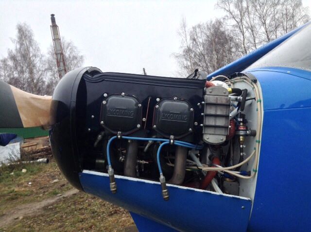

Запустили ещё один самолётик, доводим , регулируем, настраиваем.
    30,1 КБ · Просмотры: 160
Красавец, а двигатель какой, капот низкий похоже под лайк ?
С уважением Иван.
Если честно, не особенно отличаются и преимущества могут быть как в одну так и в другую стороны. Лайкоминг хорош своей надёжной историей и тем, что вытащил из ящика и поставил на самолёт. Сам мечтаю о хорошей автоконверсии, всё-таки цена дело не последнее.
