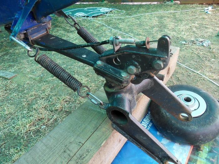

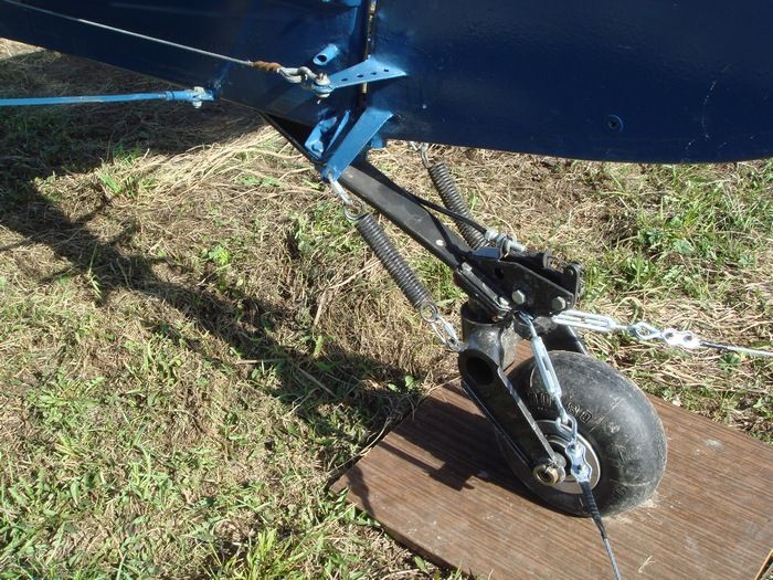

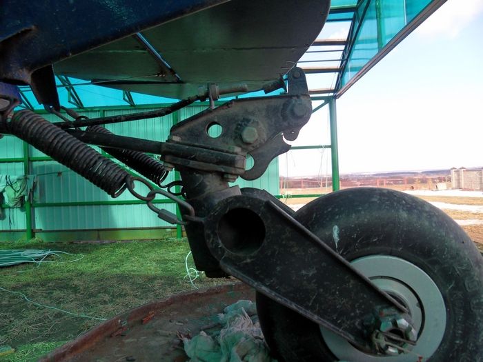

Привет Андрей.
Вот снимки моей хвостовой опоры по твоей просьбе,которые мне удалось найти.Механизм,что установлен на ней -буксировочный замок.Шасси отработало на данный момент больше 2300 посадок.Вроде держится  🙂Удачи.Если есть ещё вопросы,отвечу.
С уважением Сергей.

Привет Сергей! Благодарен за фотки (только сегодня смог открыть), хвостовая опора своего исполнения? Классно на профи уровне, рессорный лист какой толщины (от какого авто), вилка также личное творчество и замок от чего?
Андрей,привет.
Спасибо за оценку.Рессора по моему 10мм ,сейчас точно не припомню,короче от Газели.Вилка своя,замок тоже,только кинематику крючков слизал  с какого то древнего планера типа МАК 15.Единственный и самый крупный  недостаток сей конструкции,это невозможность перекатки самолёта хвостом вперёд без его поднятия.
